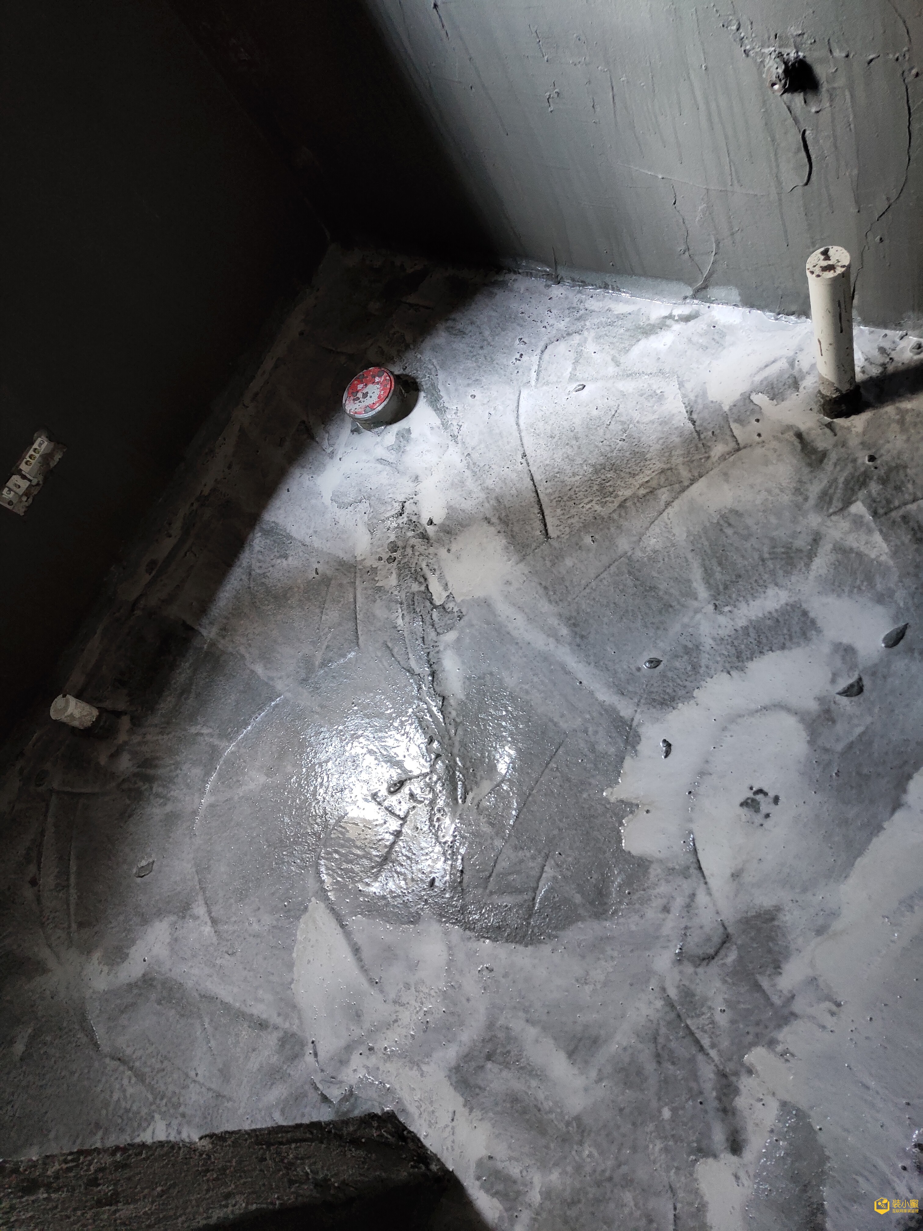

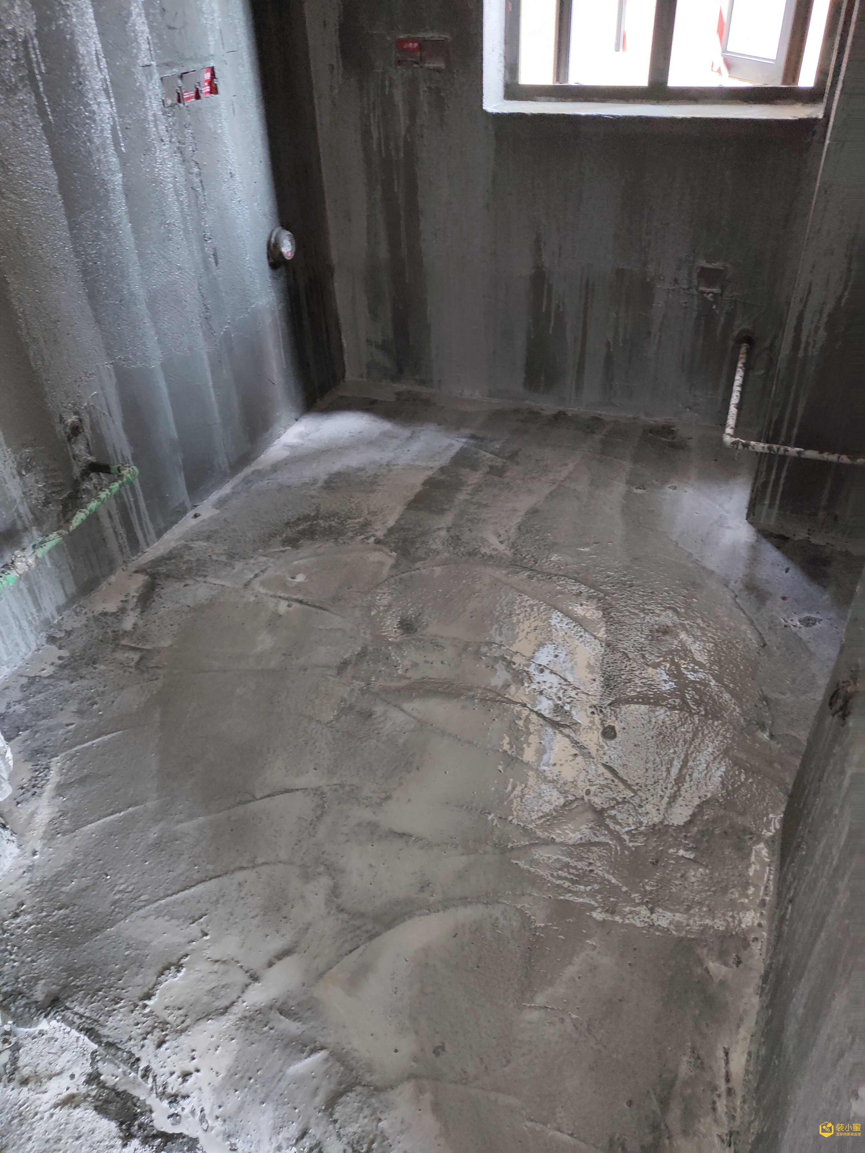

防水这样做有问题吗?

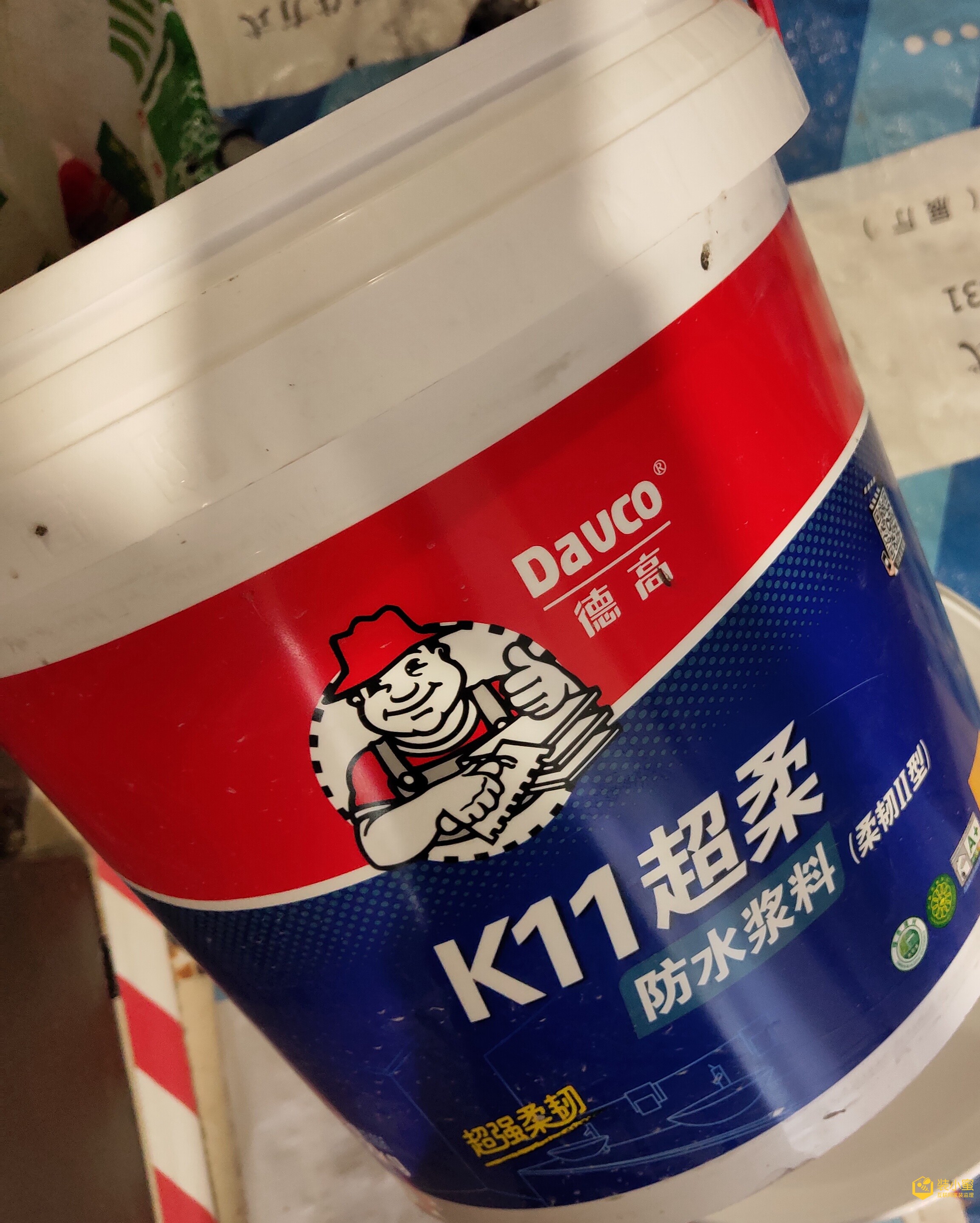

用的德高超柔防水浆料(柔韧性2),去工地发现是这样的

1您好!涂刷德高防水没有问题,但是施工方这个基层没处理好,表面也不平整,表面涂刷防水前没有清理干净,还有很多杂物,防水涂刷也不均匀,地面也没有坡度,淋浴区地漏也没有和地面切割平整,防水涂刷完后再切割容易造成防水破损。这种防水涂刷时千万不能兑水,兑水的话效果就明显差很多。
2防水涂刷流程首先是把基层处理平整,牢固,淋浴区地漏需要和地面切平,地面需要找坡度,边角最好用堵漏灵做成弧形,墙面地面干透后可以涂刷第一遍防水,涂刷防水时禁止兑水,第一遍涂刷方向和第二遍要错开,建议整体涂刷三遍,干透后做48小时闭水试验,去楼下卫生间观察无渗漏均为合格。
丁叮 - 监理工程师
您好,建议找好坡度,水泥砂浆平整后,再涂刷防水。
