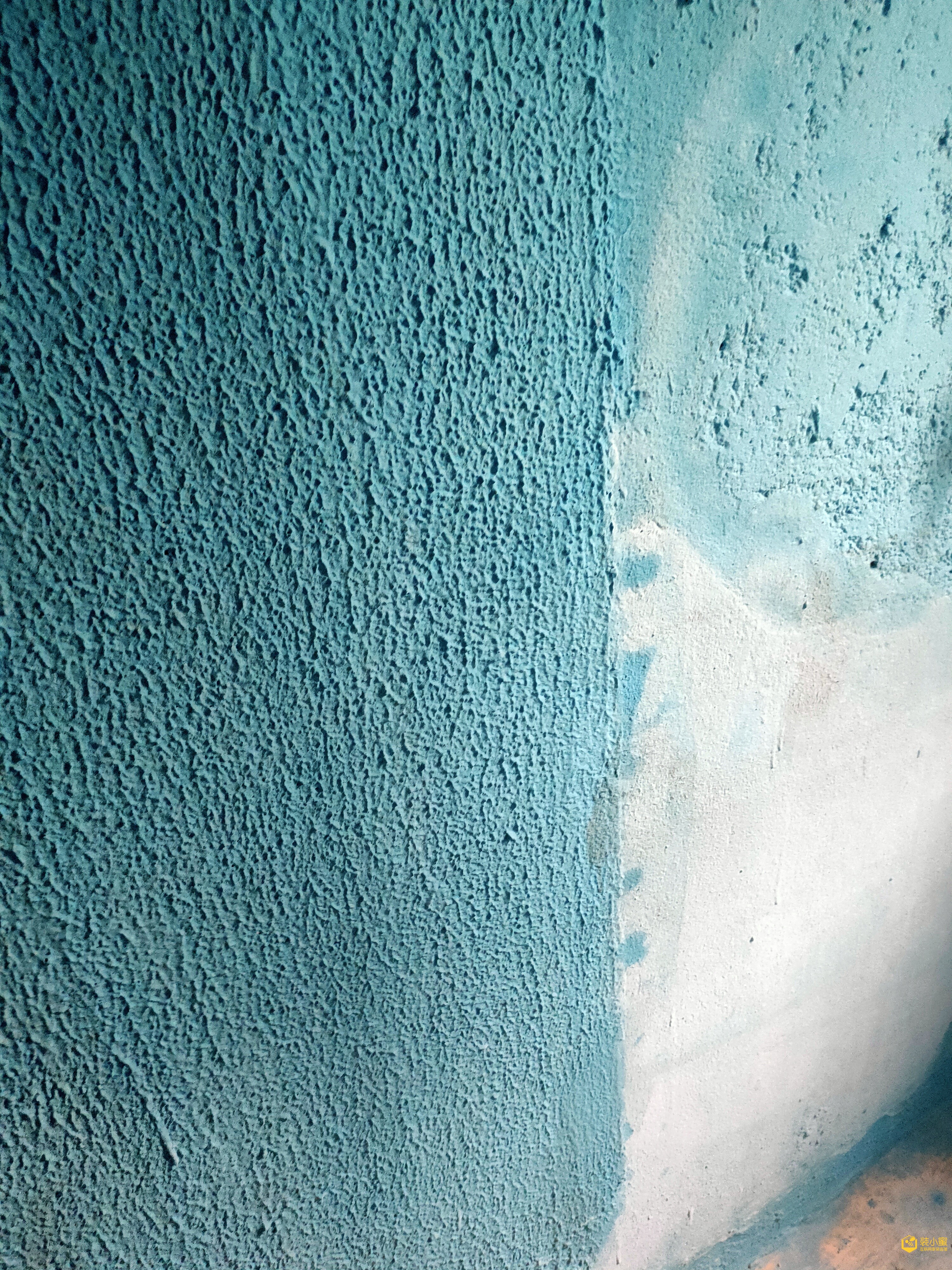

卫生间表面拉毛,做防水影响吗!
卫生间交房的时候就拉毛处理过,做防水的师傅直接没找平墙面直接涂的,用的德高刚性防水,感觉不怎么行。要不要重做,另外就买了一桶,干区就刷了一遍,碍事不,谢谢答疑

您好,卫生间墙面如果已经做了拉毛处理,是不需要重新找平的,拉毛处理的墙面可以增加瓷砖和墙面的附着力。直接涂刷防水即可。涂刷防水的时候注意要涂刷均匀,无漏刷。干区墙面防水要求涂刷两遍。也是需要涂刷均匀,无漏刷
蔡新发 - 监理工程师
       您好。墙面基层牢固,在拉毛面上直接涂刷钢性防水,涂刷均匀,不漏刷,无砂眼。没有问题。
丁叮 - 监理工程师
您好,加强防水,避免漏刷,拉毛不用重新找平。
