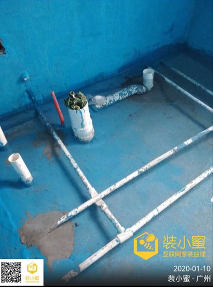

2、2020年1月,广州某小区,客户的过程承包模式为:设计师+施工师傅方式,全程现场管理由客户自己负责,由于质量方面没办法评判与把控,后来通过朋友介绍选择了我们装小蜜监理平台。我作为客户的工程监理,随时随地不忘自己的使命,争取把控好客户的每一个工艺细节。客户卫生间沉箱只有25公分,是否说不需要做底部找平处理,直接扫干净后填陶粒再做防水,这样做的话,沉箱底部的二次排水就彻底失去意义了,很容易渗水下去,后期的维修成本相当高。我及时和客户反映了这个问题,在客户的强烈要求下,泥水师傅只能按标准施工。这个问题是解决了,后面沉箱避水测试的时候还是发现有渗水想象,师傅未查到原因,应客户需求,我这边又免费给客户跑了一次,结果发现排水管的根部防水未涂刷到位,结果导致渗水到楼下,后面通过堵漏灵及防水加强的方式解决了这个问题。客户很满意,他说如果这次要不是请了监理,还真不知道这个防水问题该怎么办,各种感激!作为监理的我,也为能帮客户解决问题而特别开心,或许这就是监理的价值所在。
attachments-2020-02-2iBDcO615e50bbc6abf28.png3、作为一名监理,以帮助客户解决问题为荣,把客户家装修当作自己家装修来管理,让天下没有难做的装修!

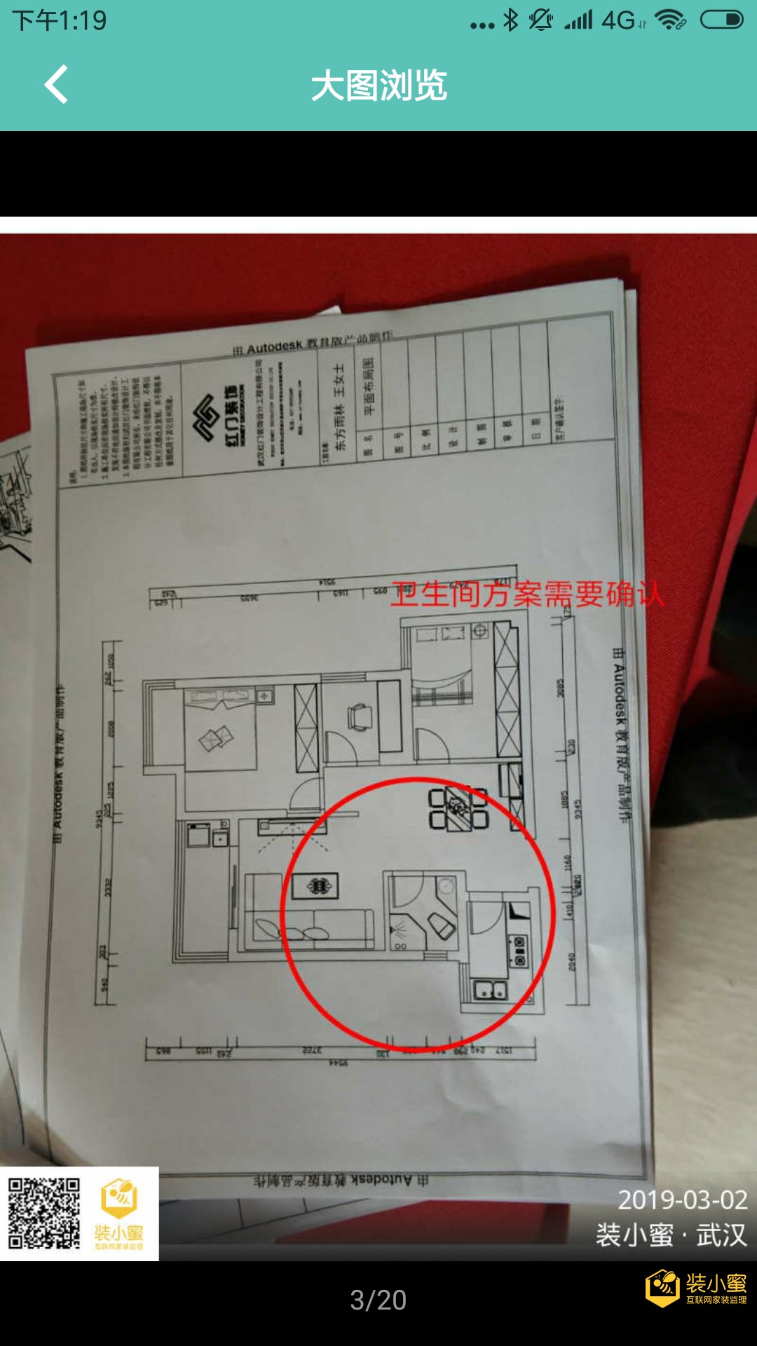

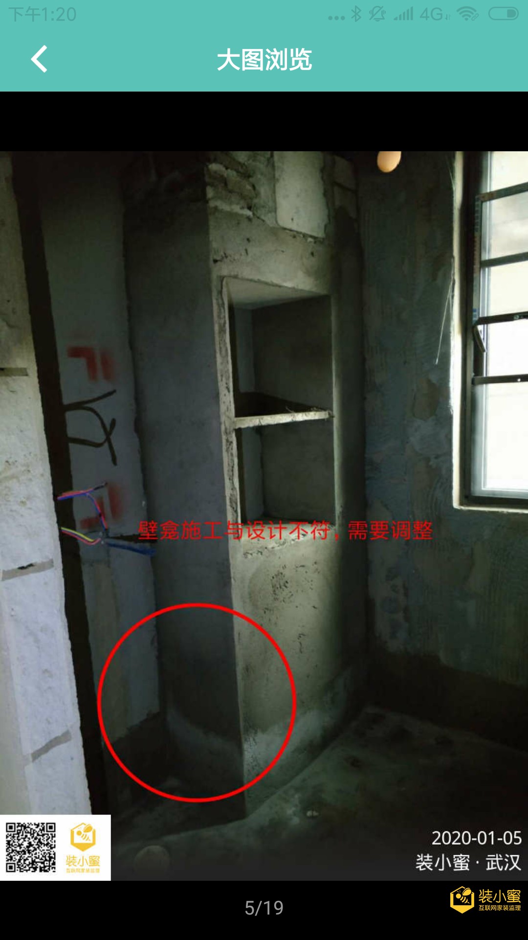

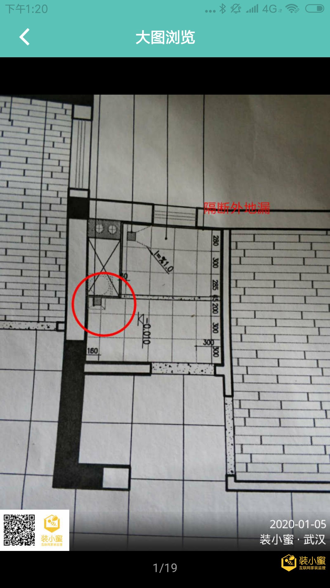

二、施工过程中巡检,在未造成严重损失或者施工便于整改时发现设计和现场施工的冲突,及时纠正。
attachments-2020-02-qwwpm9Ww5e50be7ff1d5d.png此处设计图纸有预留垃圾桶壁龛(如下图)

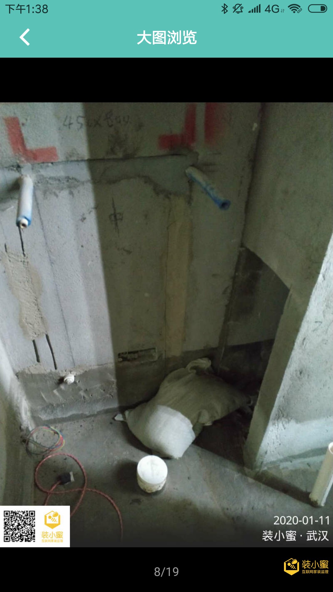

attachments-2020-02-PT3GA7oi5e50beacb2dce.png防水贴砖前已整改避免后期贴完砖不便整改

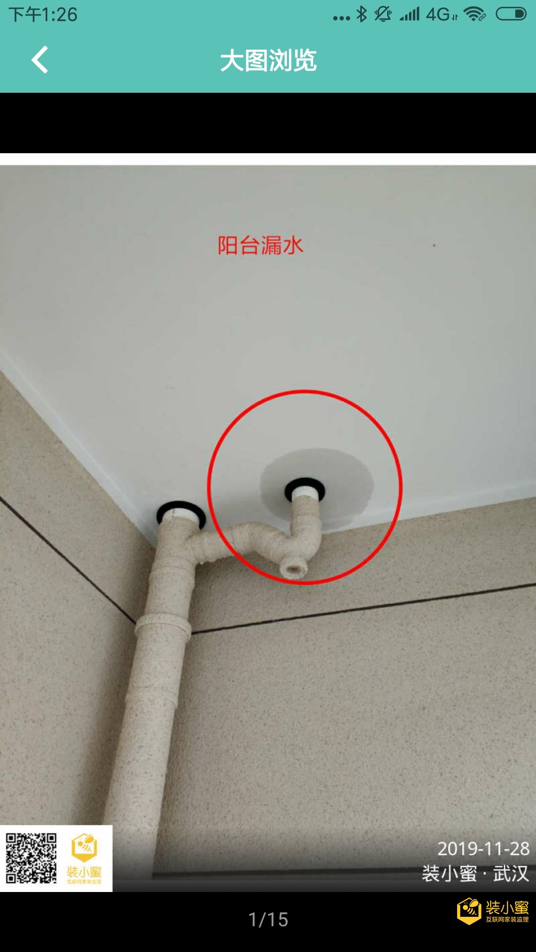

施工方说阳台不需要闭水试验,强力要求施工方做闭水结果检测漏水,防水补刷。

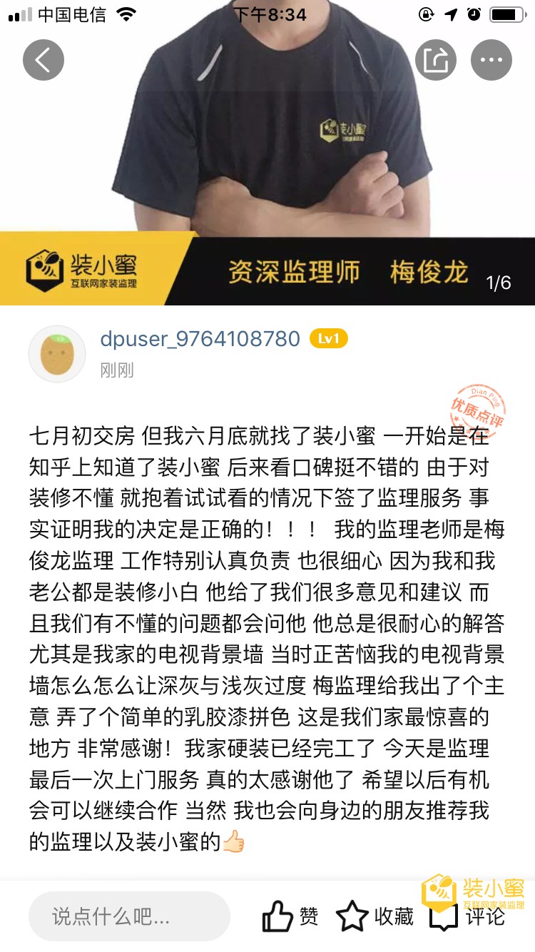

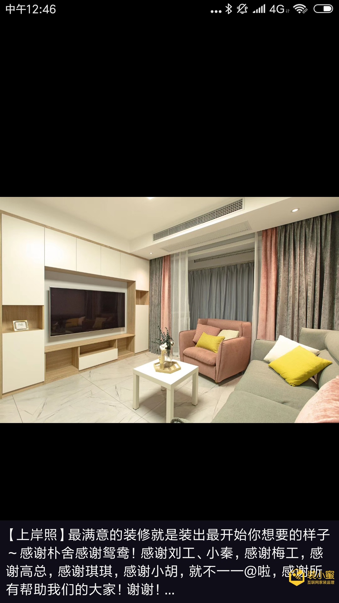

三、业主竣工后觉得监理对装修有帮助,主动分享朋友圈,写大众点评帮忙宣传。
attachments-2020-02-N2odCX9M5e50bf3ed7a33.pngattachments-2020-02-sClBu3nw5e50bf4604c01.jpg
