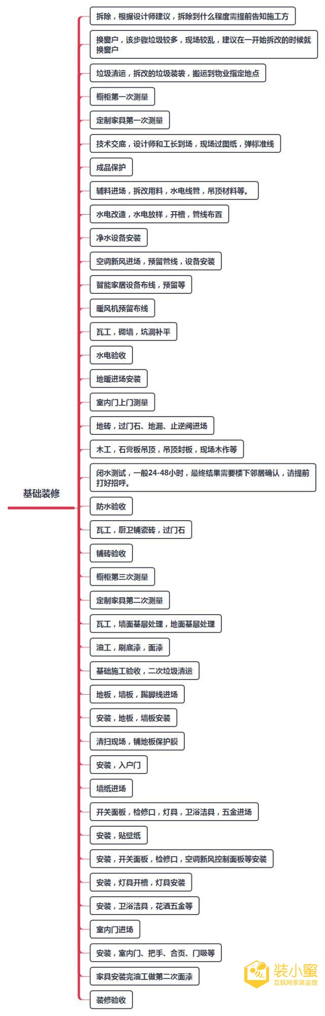

         您好,装修预算一般包括的项目比较多,就半包工程举例,我给您制作了一张思维导图,希望能够帮助到您。
