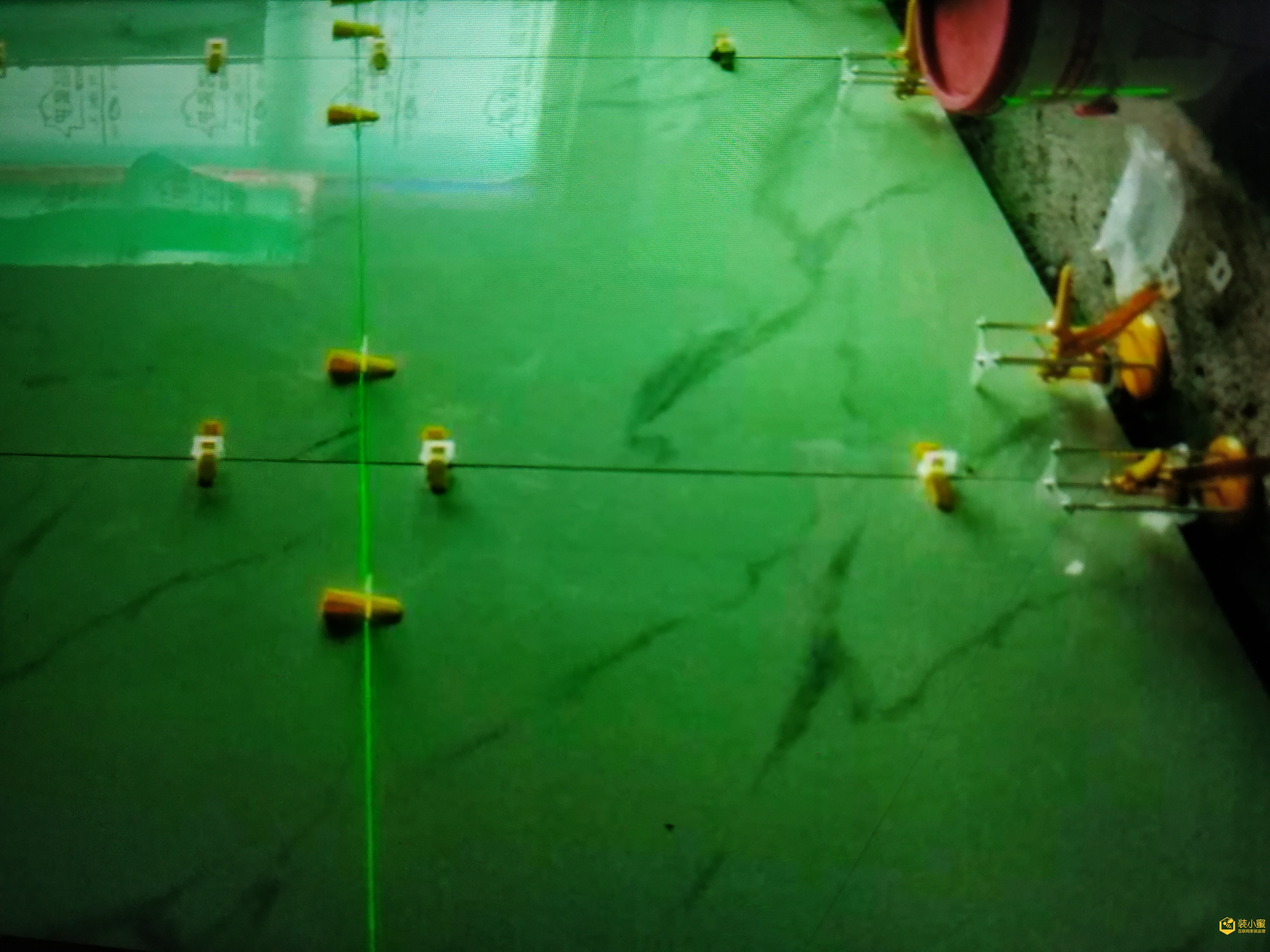

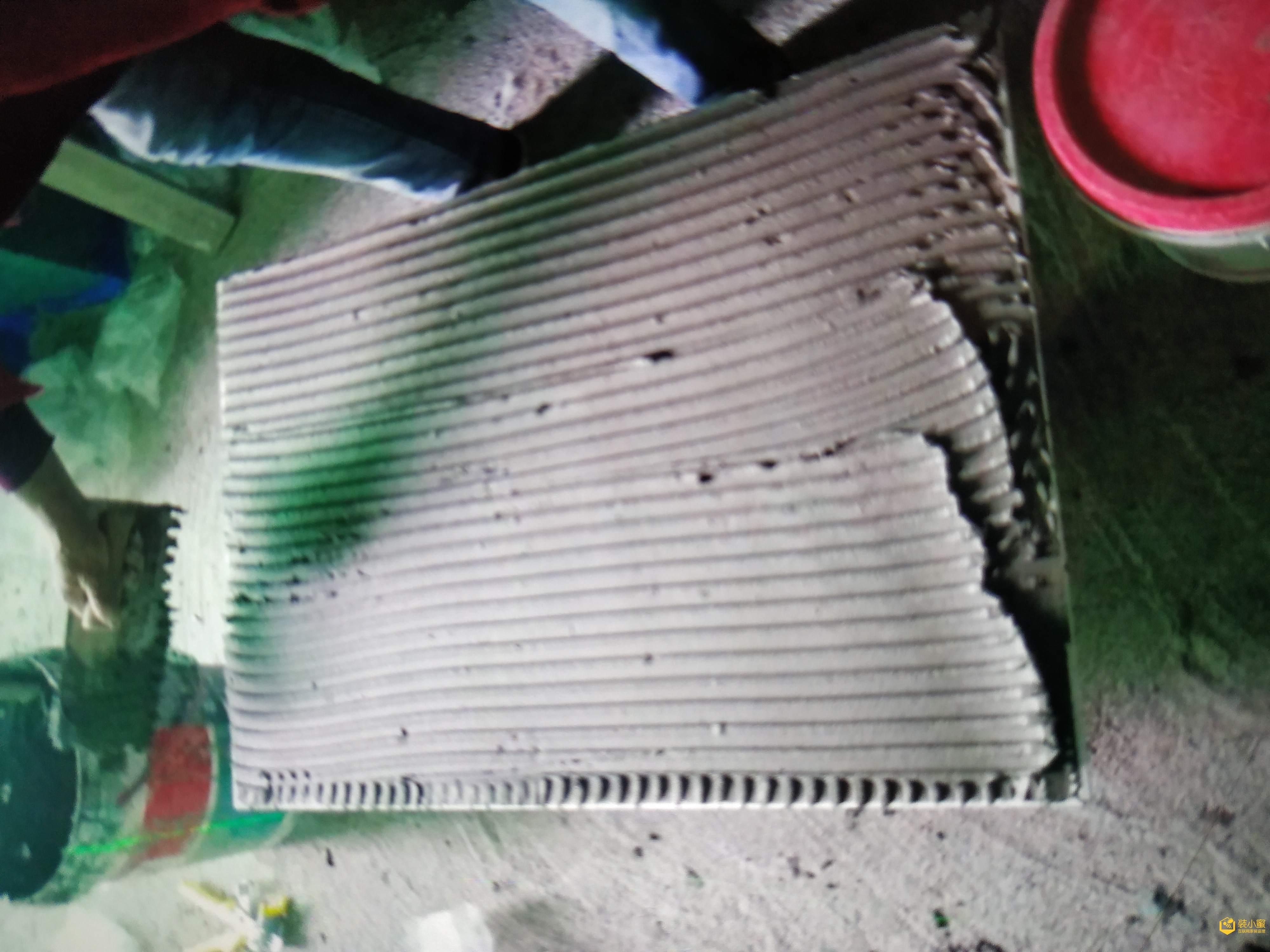

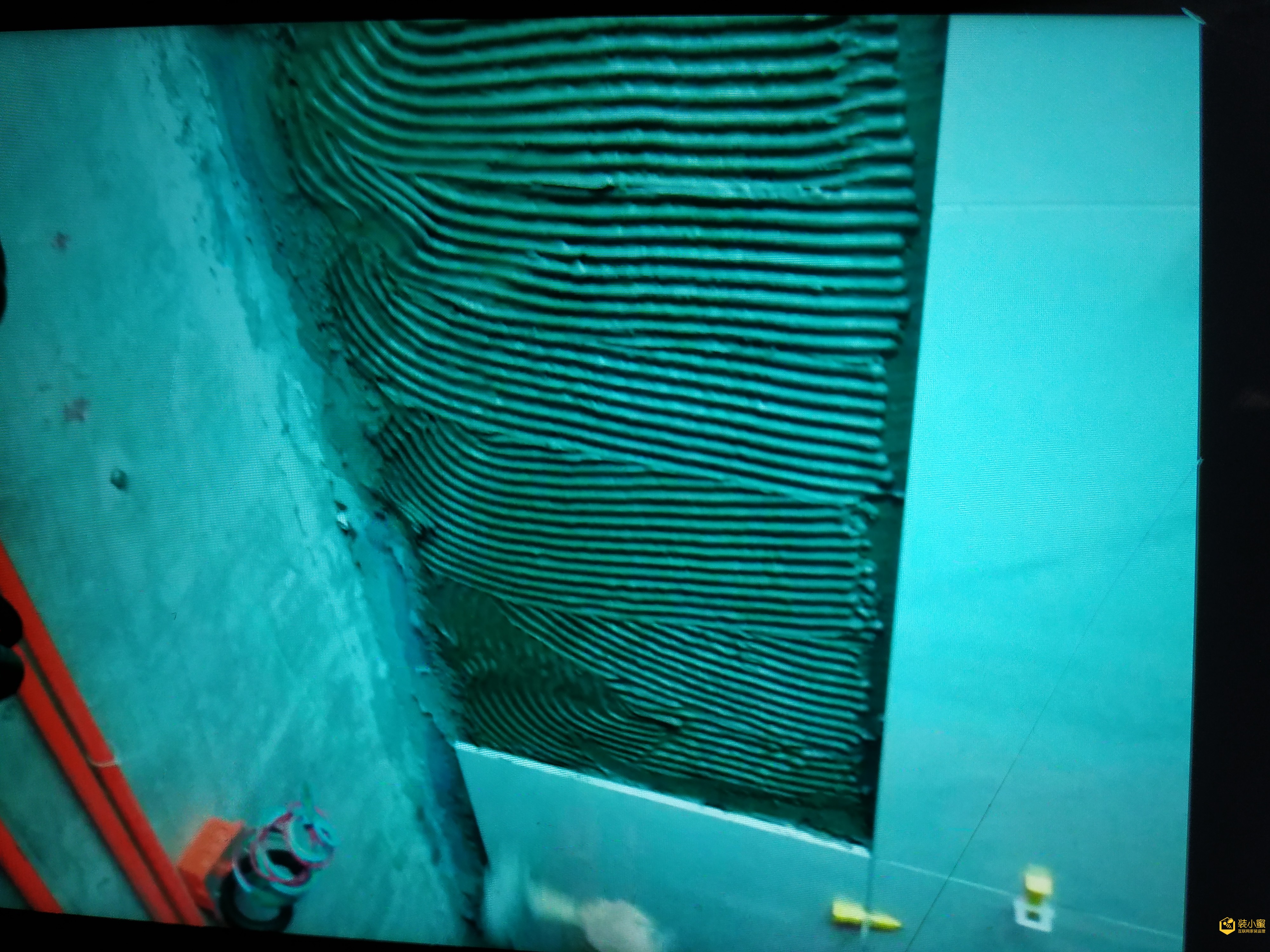

attachments-2020-02-IPLT0Kho5e55f42dd7e3b.jpgattachments-2020-02-FGvNLU1l5e55f3f0efa6c.jpg        地砖上墙是近几年由工装转变到家庭装修的,也算是一种改良的新型工艺,一般使用背胶和瓷砖专用粘接剂进行粘贴。市场上看的效果图或样板间地砖上墙看起来美观大气视觉效果很舒服,选择地砖上墙一般瓷砖规格都比较大,如果施工区域空间比较大还是很不错的选择,要是空间小就不建议地砖上墙了,地砖上墙一般都会使用背胶加专用瓷砖粘接剂施工工艺施工,普通水泥砂浆施工容易造成空鼓,脱落有安全隐患。 砖上墙的注意以下几点。attachments-2020-02-aMgK9dPe5e55f470367f7.jpg
  1.首先确定施工区域墙体是否有有施工条件,一般地砖上墙施工方法为薄贴法需要对墙体进行抹灰加固找垂平找方正,为地砖上墙创造施工条件。
 2博贴施工工艺要求 粘接剂厚度不能超过1cm用专用的刮刀采用十字交叉工艺,保证墙面和瓷砖背面的砂浆均匀饱满。
3.墙砖粘贴应逐层进行,留有大于2毫米缝隙使用专用辅助工具进行调整,不宜将整面墙一次性铺装到顶,防止产生坠落。

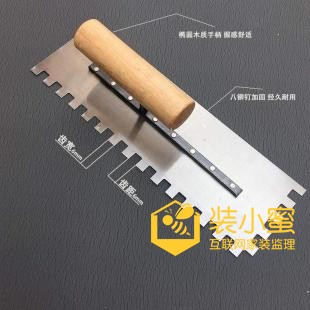

7.涂抹粘接剂的工具是带锯齿的专用抹子,像这样
attachments-2020-02-RnEhYGPg5e56068200b6e.jpg不是使用这种工具,施工工艺一定不对
8.规格较大的砖一定要在墙上涂刮一遍粘接剂,在砖背面也涂刮一遍,粘贴时保证转背面与墙面粘接剂花纹十字措缝。
