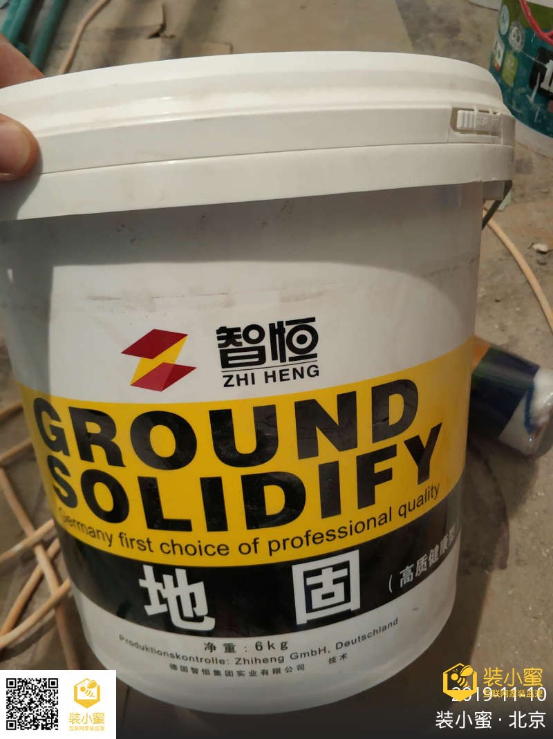

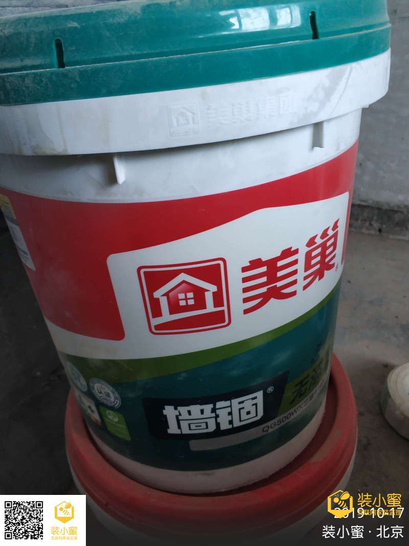

         您好!墙锢地固在装修使用中是不可缺少的材料,都属于胶类产品,使用之后好处墙地面灰尘清理,用石膏或者水泥材料粘接基层墙地面不容易脱层,会更加牢固。
       1.北京地区使用墙锢(也可以叫界面剂),墙锢地固品牌有,美巢,德高,智恒,立邦,都是市场上比较常见的。
       美巢墙锢:使用墙面基层涂刷,贴砖基层拉毛较多。attachments-2020-02-fyHK0kfX5e5a16ba36a37.jpg      智恒地固:地面铺装地板前使用,灰尘粘接效果更好,使地面基层更牢固。attachments-2020-02-mXzFvcyi5e5a16eacd09d.jpg
       2.使用墙锢,地固包工包料市场价格:5~8元左右。每个装修公司报价不一样,仅供参考。
