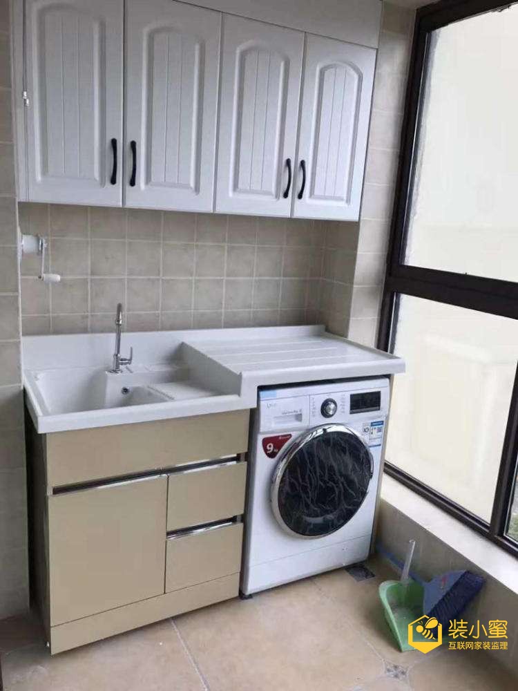

         您好,阳台有空间可以安放洗衣机,建议您放置在阳台,放阳台需要做好防暴晒处理。可以选择洗衣机伴侣。attachments-2020-04-Mtsjqex75e9d9d44a11e1.jpg
         洗衣机个人不建议放在卫生间,卫生间湿度大,会影响洗衣机的使用寿命,洗衣机也容易滋生细菌。
