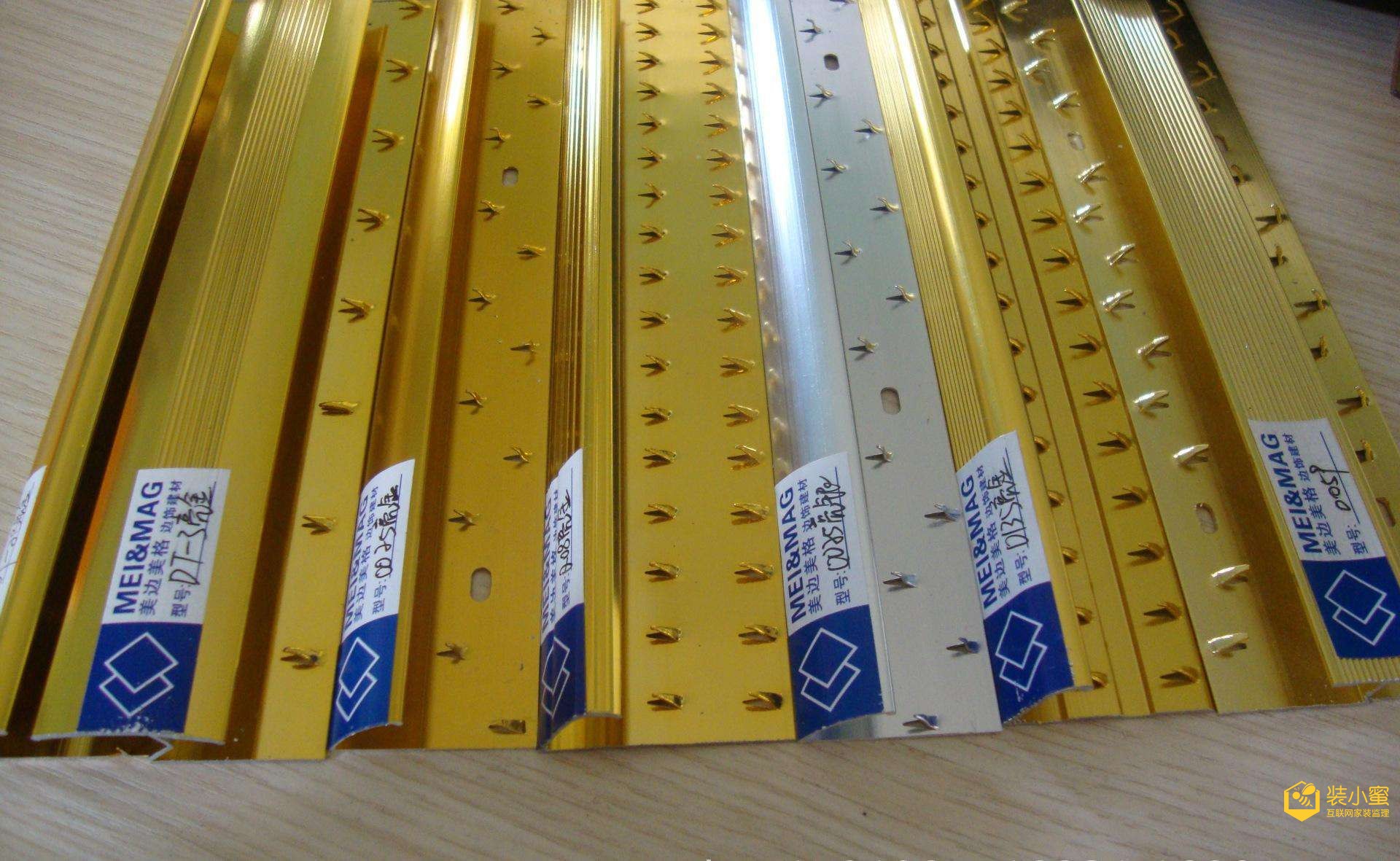

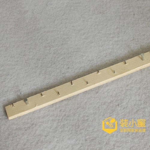

季利生
       您好!楼梯安装地毯防滑可以使用地毯钉条。收口处使用地毯收口钉条。
       以下两种材料照片供你参考。attachments-2020-04-6XkjWTMy5ea61ab8e3ace.jpgattachments-2020-04-fak40zRX5ea61ac5552a9.jpg
