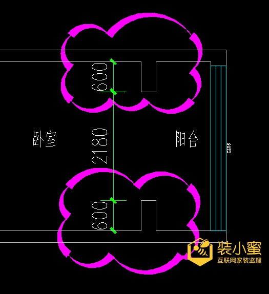

砖混结构卧室与阳台之间的隔墙能不能拆,或者缩小
我家是一共六层的老公房,砖混结构,家里房子在三楼。20年前装修的时候把阳台打通了做房间了。现在要重新装修。请问卧室和阳台直接有两堵600长的墙,知道是承重墙,能不能缩小一点呢。600长能缩小多少呢,300行吗?attachments-2020-05-egg5Z0dl5ecb514c8b866.png

叶卫红
不建议这么做,同位置楼上每层的墙体受力都在这,就算是顶楼不考虑承重,拆墙时也容易导致楼面渗漏。
蔡新发 - 监理工程师
         您好,这个卧室与阳台间的两个垛子再不能拆了,您的房子是砖混结构,这两个垛子对伸出去的阳台有很大的挑力作用。拆除有安全隐患。安全考虑,不能拆。
丁叮 - 监理工程师
您好,拆墙请注意以下几点:
1 部分墙体用于隔开空间,是轻体墙和空心板,可以拆除。
2 房屋的梁和柱体不能拆除。
3 砖混墙厚度大于240mm属于承重墙,不能拆除。
4 阳台的垛子属于配重墙,不能拆除。
如果无法判断,建议在办理施工许可证时,在物业报备和询问,因为拆除承重墙和配重墙是被要求恢复,需要找专业加固公司进行加固的。
可以采用敲击和检查厚度方式进行判断,房本图纸为黑色的是承重墙,外墙绝对不能拆。
希望能够帮助到您,谢谢!
王向慕
阳台与室内之间墙体,建筑上俗名叫“挑阳台”,因为阳台地面和室内地面不是一个整体结构,之间的墙是用来压住两块楼板,避免阳台下坠。它的配重是经过计算的。所以,不建议破拆这部分。
