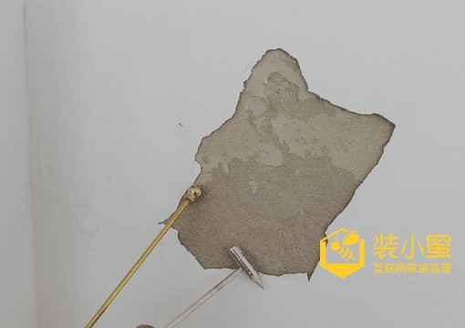

  2. 如果墙面本身比较干燥的情况下,检查空鼓情况良好,那么就不用铲到砖。只需要把表面的涂料和腻子铲除后,刷上强固,重新批腻子刷涂料或者贴壁纸之类的就可以了。
  3. 如果没有空鼓的情况下,没必要强制性拆除。这么长时间完好,后期一般就不会再出现问题了.
  4. 如果墙面比较疏松并且空鼓比较多,建议后期施工铲到红砖,如果不处理,后期可能会造成离鼓,开裂等现象。

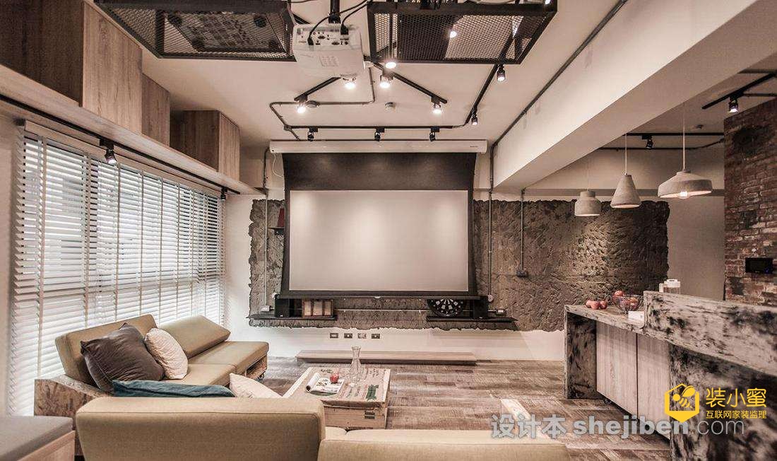

          二、装修的整体风格:1.工业风追求的就是破破烂烂的,不铲达不到效果,这个是必须要铲的,那里需要铲那里。

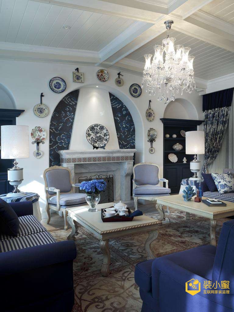

2.地中海风格墙面上可能会做各种凹凸出来的造型,这个时候我可以参考设计师的效果图,施工图,查看原始墙面是否影响,如有影响的地方需铲除,不影响的在造型后面就没必要花钱去处理墙面了。

多年的老房子,墙面大多数都有墙面空鼓、开裂等情况,有些墙皮严重的,敲一敲就整片脱落下来。这种情况,只能铲到红砖层,墙面重新批荡。
