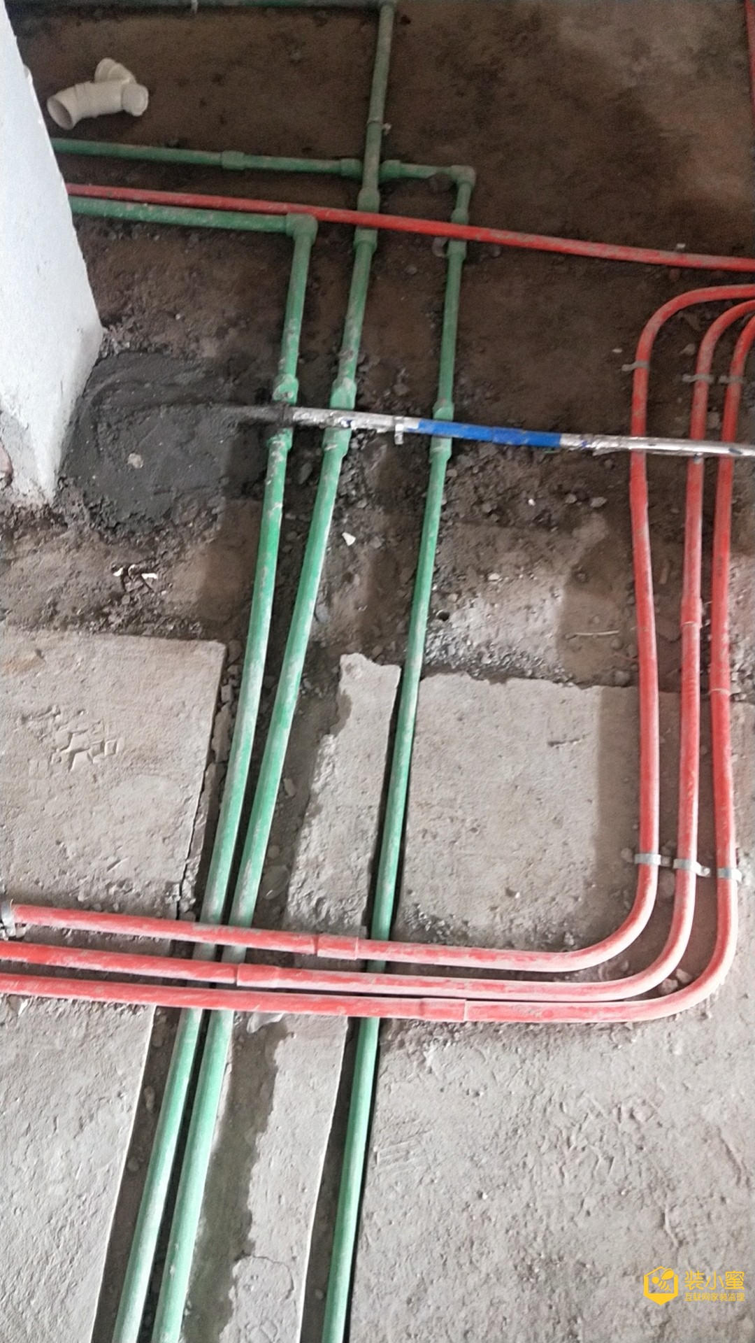

水电工在电管和水管交接处做了过桥弯,蓝色弱电管在地面上有个接头,接头需要怎么处理一下?防止水管接头处漏水?

水管除了焊接牢靠外强弱电管走地接管处应有防水胶防水。
蔡新发 - 监理工程师
        您好,水管与线管交叉做好过桥处理没问题,但您上图水管和电管同槽施工不行。有安全隐患。
