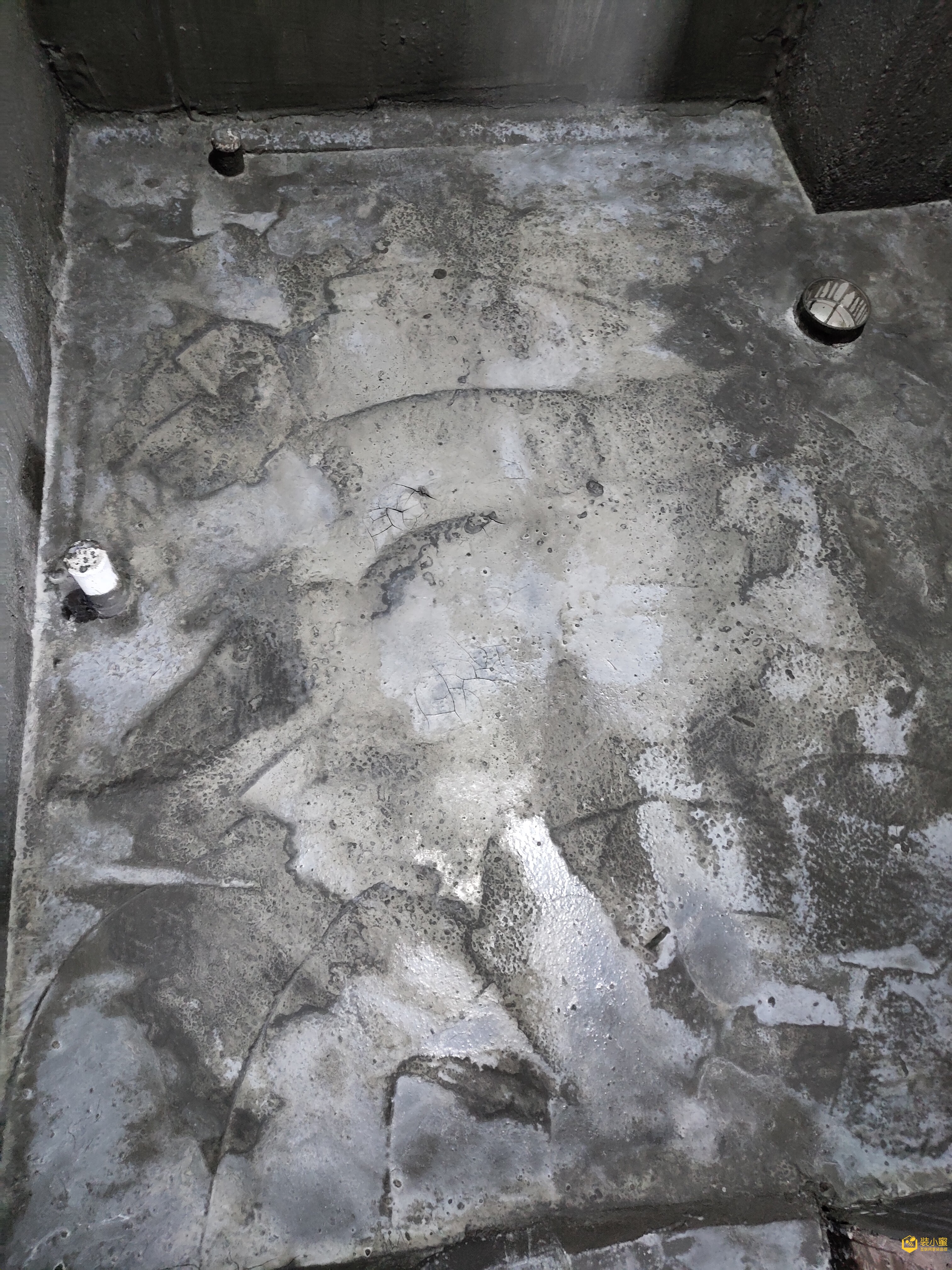

防水开裂怎么处理?
防水开裂怎么处理?装修公司说涂一层益胶泥找平后重新做一层防水,可以吗?
3 个回答
陈三毛 - 家装监理
您好,如果是墙面开裂,把开裂的地方用水泥砂浆抹平填实,重新涂刷防水。如果是地面防水开裂,涂一层益胶泥找平后重新涂刷防水是可以的
李积承 - 监理部监理
防水开裂看什么情况,如果是墙体开裂,需要铲除后重新抹灰,如果防水涂刷厚了开裂,重新涂刷一遍应该可以,干透后做48小时闭水试验。
丁叮 - 监理工程师
您好,请确定开裂原因,如果是墙体开裂,建议铲除后重新抹灰并涂刷防水。
果果是防水开裂,重新涂刷防水即可。
希望能够帮助到您,谢谢!
