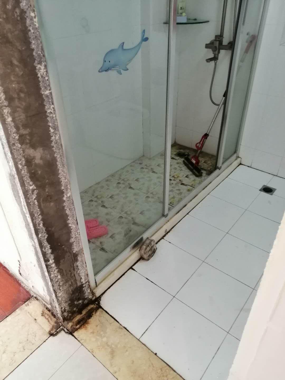

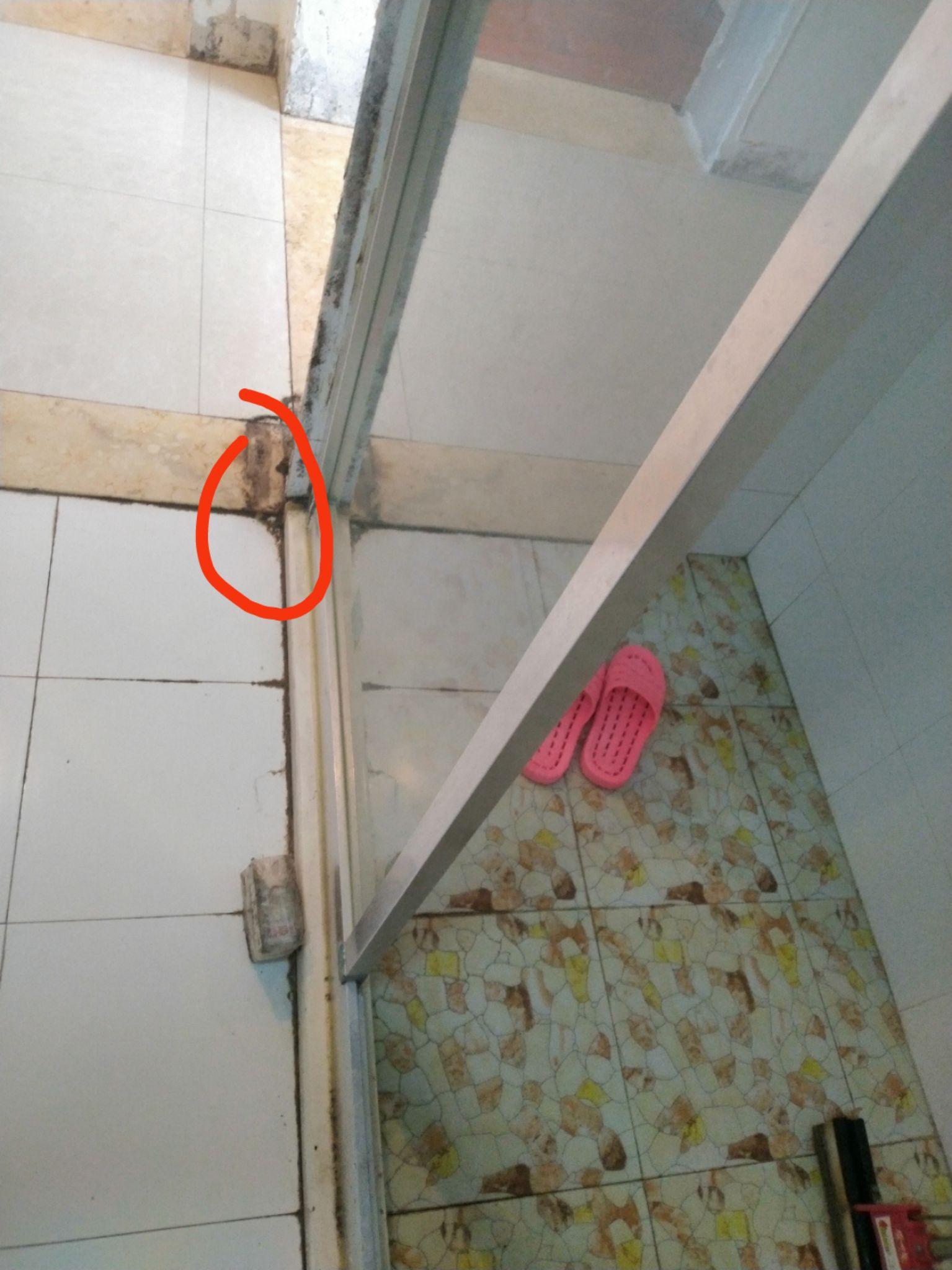

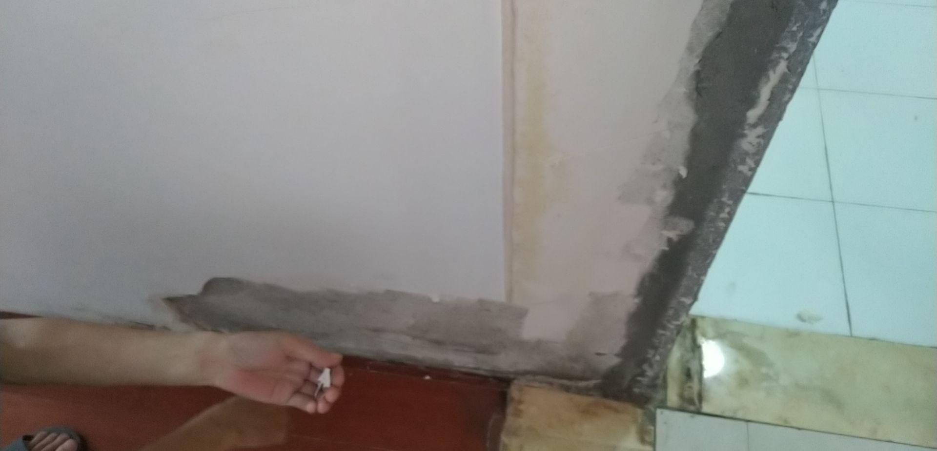

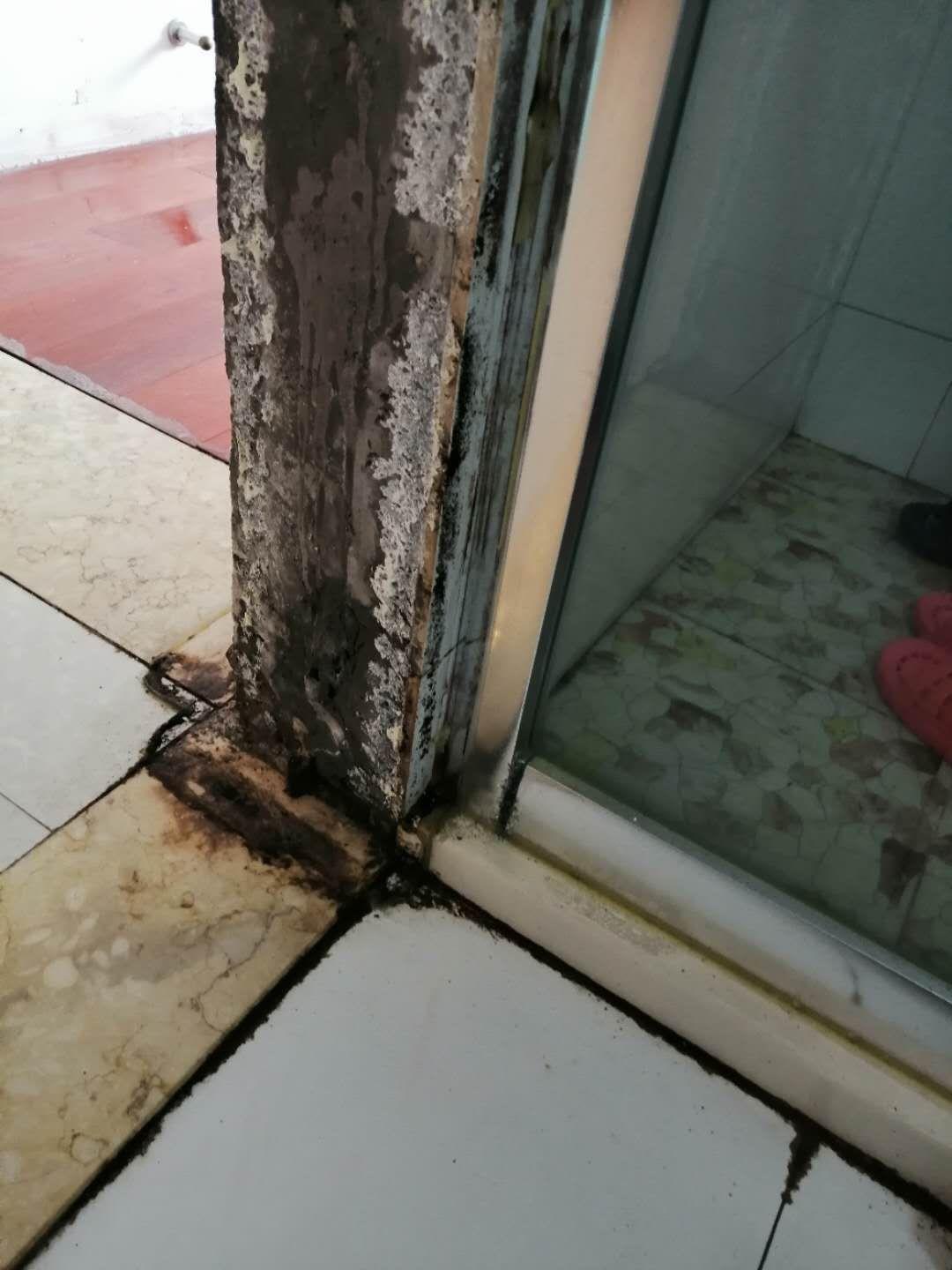

卫生间门口门框左下角墙面潮湿原因及整改措施?具体见下图及视频。
1、没有明水出现,墙面只潮湿
2、不用水,墙角会干掉
3、这个问题的原因是?是哪个区域的防水没做好呢?还是挡水条与墙交界的平行了呢?
4、、如下哪个方案靠谱?
方案1:只对淋浴区翘砖重新翻新。这样挡水条交界的干湿区是否可以做好不漏水?
方案2:挡水条两边的干湿区都全部翻新。工程量大。淋浴区墙面防水高度做多高呢?
方案3:采用免翘砖方式,在地面瓷砖打孔注胶。
方案4、其他方案。

您好,这是返潮现象,有以下几种可能性:
1 卫生间防水没有做好,涂刷防水需要无漏刷现象,墙根和管壁需要防水加强,门套处也需涂刷防水。
2 卫生间地面水泥找过厚,工人在做瓷缝前,地面没有干透或有渗漏现象,导致外墙返潮。
3 过门石两侧分析未填充水泥砂浆,用水过多导致阴湿,地漏靠近门口,地面坡度不足导致存水等。
4 最好再给水管打一次压,避免水口处渗漏。
建议门口墙地砖拆除,晾干几天后重新涂刷防水再补瓷砖及过门石,外墙重新刮石膏,披嵌腻子后在刷漆,务必等干透后再进行下一道工序。
希望能够帮助您。
