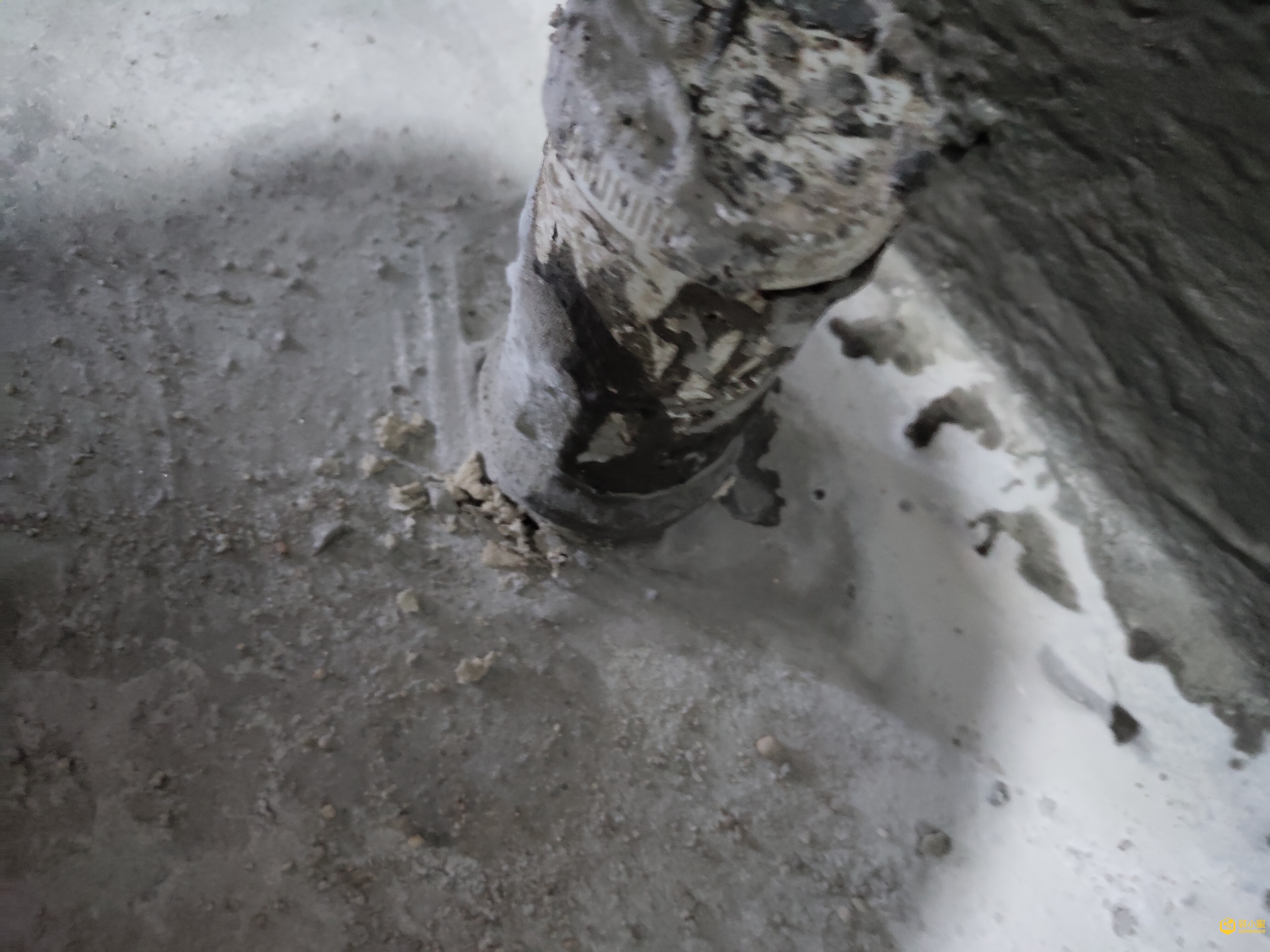

防水破掉了怎么办?
卫生间地面用的柔性防水,那天看到水管周五有一点点破掉了,还没来得及和工人说,但是现在工人用水泥找平过了。这个会不会漏水?可以再做一次闭水实验吗?找平过后做闭水试验会不会有问题?attachments-2020-07-b3yMDCfb5f1d911eb0334.jpg

徐凯 - 监理
您好!之前管道边出现损坏,工人没有修补。还是建议重新在找平层再做防水。很多情况出现渗漏基本都是管道边。所以强烈建议重新做防水,再做闭水试验
蔡新发 - 监理工程师
       您好。防水层明显破损,没有修复,是有严重隐患。
丁叮 - 监理工程师
您好,建议重新涂刷防水,注意管壁及墙根处加强防水,再进行闭水试验。
