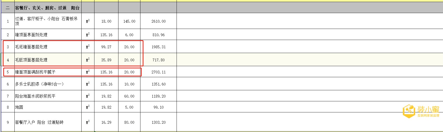

闵超
1.材料品牌型号规格不明确,同品牌里不同型号规格的材料差别会很大,需要注明避免以次充好
2.工艺说明不完整,有些按规范必须施工的工艺没有注明,后期要求按规范施工可能会增加费用
3.拆分报价,如下图
墙顶面基础处理和刮腻子存在拆分报价,普通的材料基础处理刮腻子一起市场价23-25元/平米左右,一般的耐水腻子也只需28-30远/平米左右,这里拆分成2个单价20元/平米,不懂的一看好像比较便宜,实际加起来40元/平米,远高于市场价
4.漏报项目使预算看起来很低,施工中加收费用
