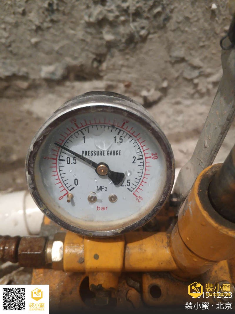

卫生间水电要走天顶,电上水下,左热右冷,水电完成后,一定要施工方水压测试0.6~0.8MPa,超过30分钟不掉压,才算打压合格。
水电走天顶的好处,水电使用的年久,后续出现漏水方便检修。

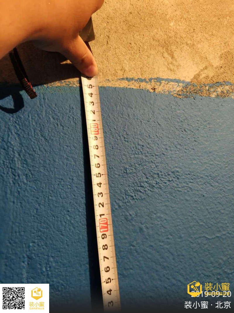

如果卫生间偏小,防水四周墙体要刷防水不低于1.8米高,有新建墙和保温墙,防水建议要涂刷到顶部。最好防水涂刷变数不低于墙面两遍,地面三遍(建议使用品牌防水)干透后,闭水48小时后,到楼下检查是否漏水。

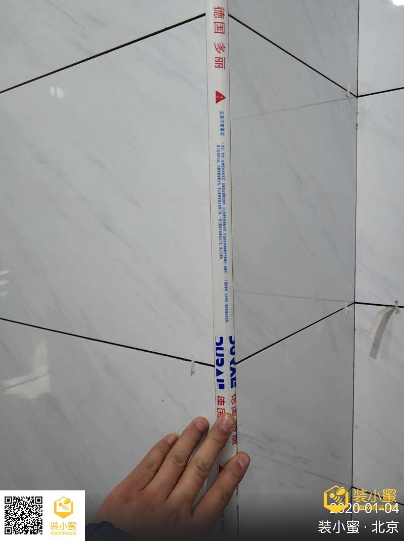

卫生间包管角度,因客户审美而定,美观好看就是碰角工艺,90度切斜角,这种使用过程中角度不能有硬物触碰,是空心容易掉瓷。
还有一种使用阳角线,美观度差点,但是时间耐用一些。

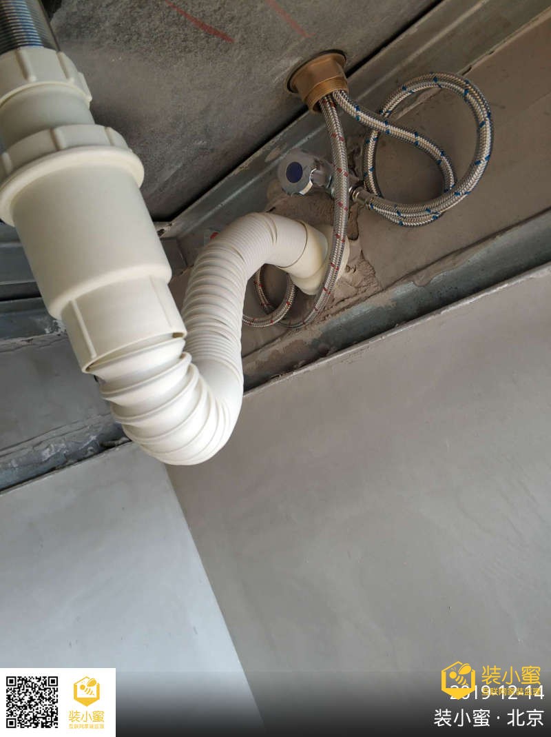

如果现场下水空间允许,建议客户购买水封式地漏,水封式地漏隔臭效果好很多。还有水盆下水返臭也大,建议客户购买返臭弯下水管,使水盆下水返臭效果更好。

7.阴阳角选择45度碰角会比较美观但后期碰角处会反复开裂。

    2.卫生间给水管,需走天,吊顶内水管需套保温棉,水电不能同槽,等电位需连接;给水管需25管至卫生间顶部,水路需做打压测试。排水,尽量用斜三通及45度弯施工,除马桶排水口(便池需自带存水弯),其它排水管都需装存水弯;分支排水横管用75管,立板用50,立管需高出地面20公分,需预留暗地漏,淋浴地漏需先考虑(沟槽排水,需留墙边)。新老管接头处,需确认可靠连接,排水管需通水检查是否渗漏。

   4.卫生间墙地面防水,墙面防水前,需确认墙面基层,是否空鼓开裂,淋浴区防水1.8米高,水头边需确认无缝隙。地面防水,需安装门槛石后,施工整体地面防水,暗地漏排水口需与地面锯平,防水施工进排水口内壁。
