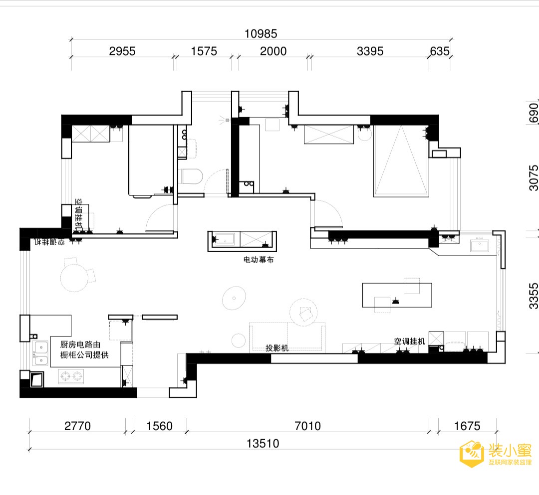

2业主找独立设计师设计水电改造方案,设计师会根据业主的生活习惯,电器数量,电器功率大小,业主首先要把自己装修所需要使用的家用电器全部都罗列出来告诉设计师,设计师好帮你规划设计,比如业主需要全屋定制家具,建议提前让家具厂家上门初步测量,设计出家具里侧,家具旁边所需插座或者照明,避免后期家具安装碍事,使用不方便。厨房最好是让橱柜厂家上门初步测量,出水电图,业主自己再加以补充。中央空调新风系统也建议提前联系厂家上门设计水电改造位置。卫生间浴缸,镜柜,马桶上下水电源插座,照明,这些如果有要求也需要厂家出水电布置图,避免后期安装不合理,影响美观。还有客厅,卧室,如果有需求需要装电动窗帘,过道小夜灯,卧室榻榻米升降台电源,卧室床头阅读灯,像这些细节问题都要考虑进去,避免水电设计不到位,后期使用有遗憾。

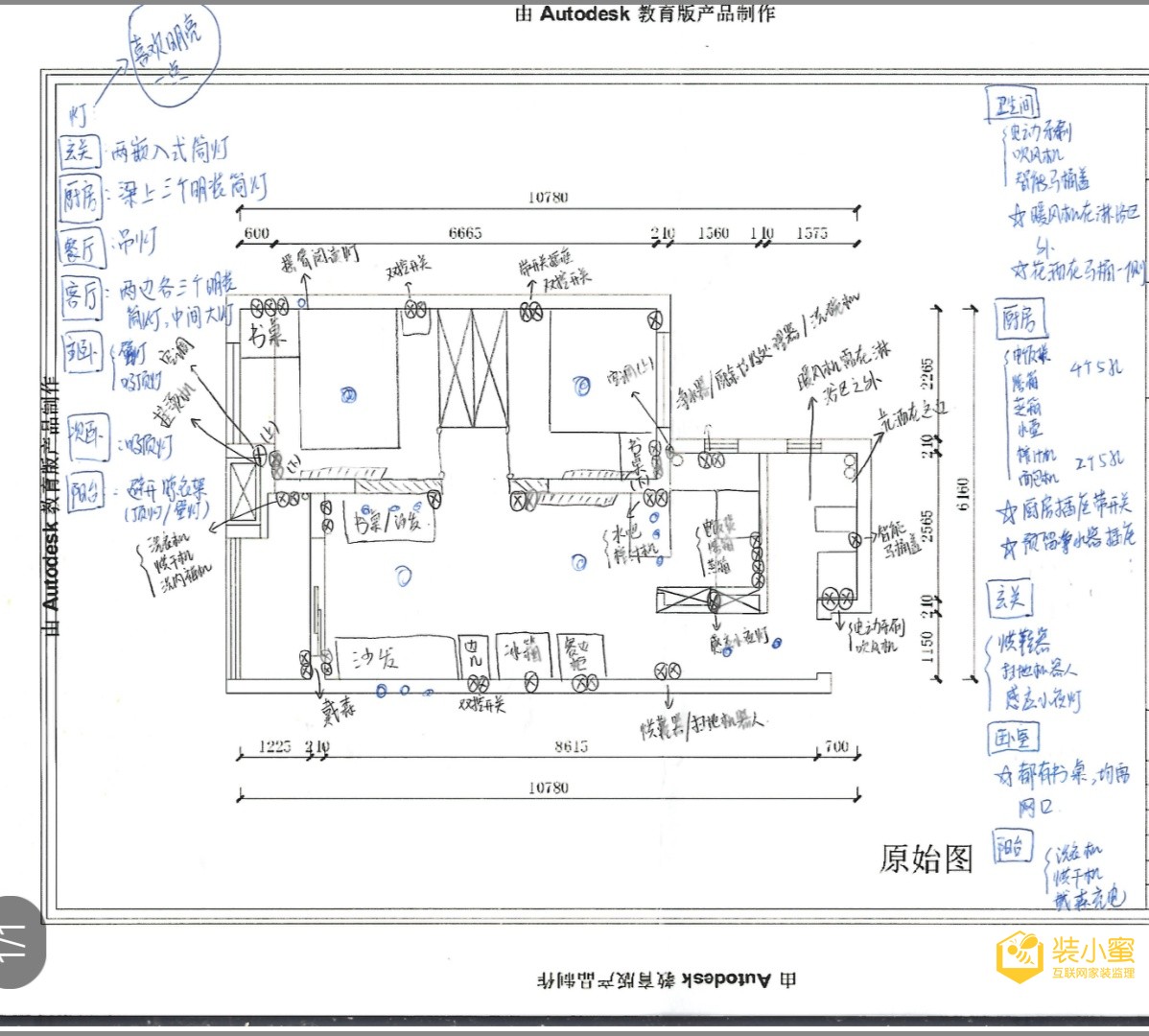

1、首先要确定水电定位,把开关、插座数量和位置都标记在相应的位置,并再三确认,以免遗漏。

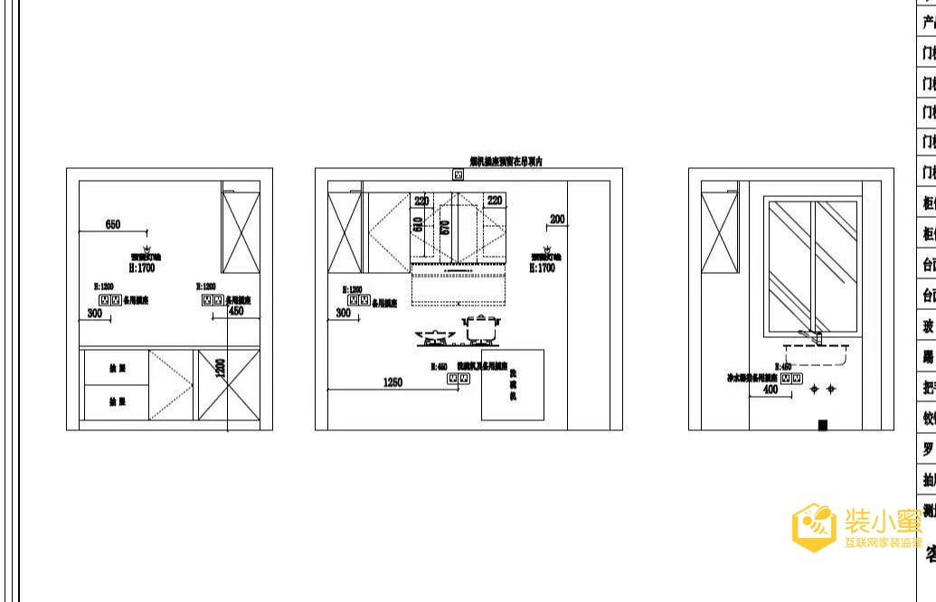

2、厨房的水电路图须在开工前找橱柜商家进行设计,按橱柜商家给的水电图进行定位,并确认。

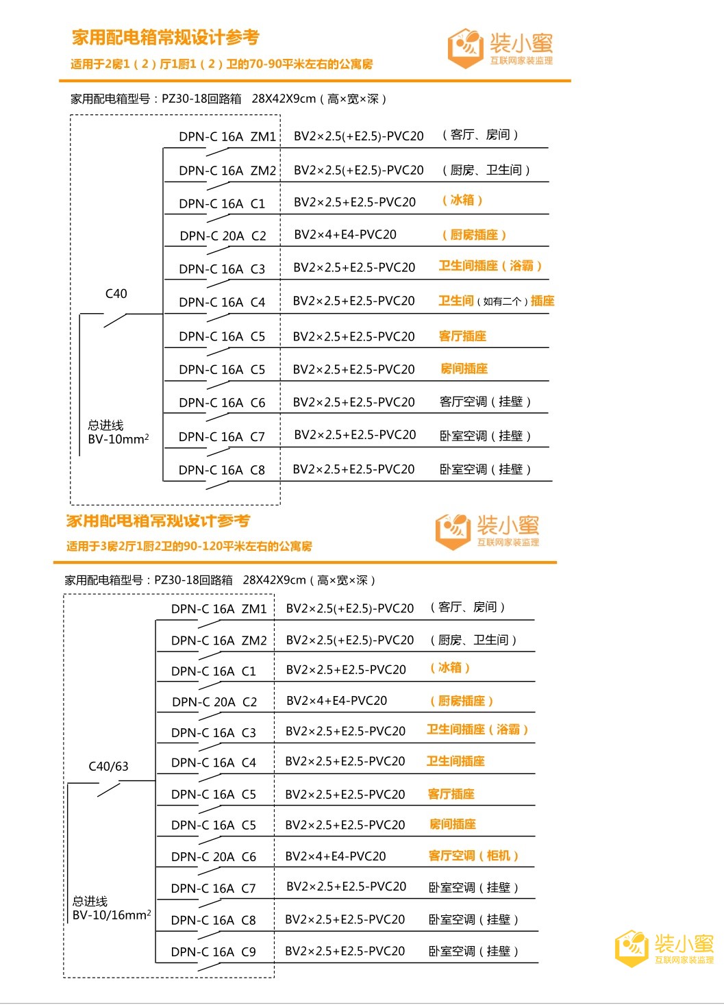

4、配电箱回路布置常规设计需合理,详情见图片

1.将自己的需求告知设计师,让设计师根据需求绘制开关插座,给排水施工图,便于后期水电定位。
(根据自己想法提需求)
(设计师规划水电点位图纸)
2..厨房电器图纸建议橱柜定制厂家提供,避免插座开关位置和橱柜冲突,给后期使用带来不便。

强电箱内7回路:
2.5平方电线16电管,4平方电线20电管
总开关 40A 6平方电线
照明 16A 2.5平方电线
普通插座 16A 2.5平方电线
厨房 20A 4平方电线
卫生间 20A 4平方电线
空调 20A*3 4平方电线
即热型热水器,中央空调,新风使用空开及电线型号遵循厂家指示,建议单回路。

4强电箱配置建议总开不带漏保,分路厨房、卫生间丶冰箱、插座、柜机、烤箱等大功率带漏保,照明丶挂机可不带。
5、空开线经匹配10平方线一C40,6平方线一C32,
4平方线一C20丶C25,2.5平方线一C16,
1.5平方线一C10。
