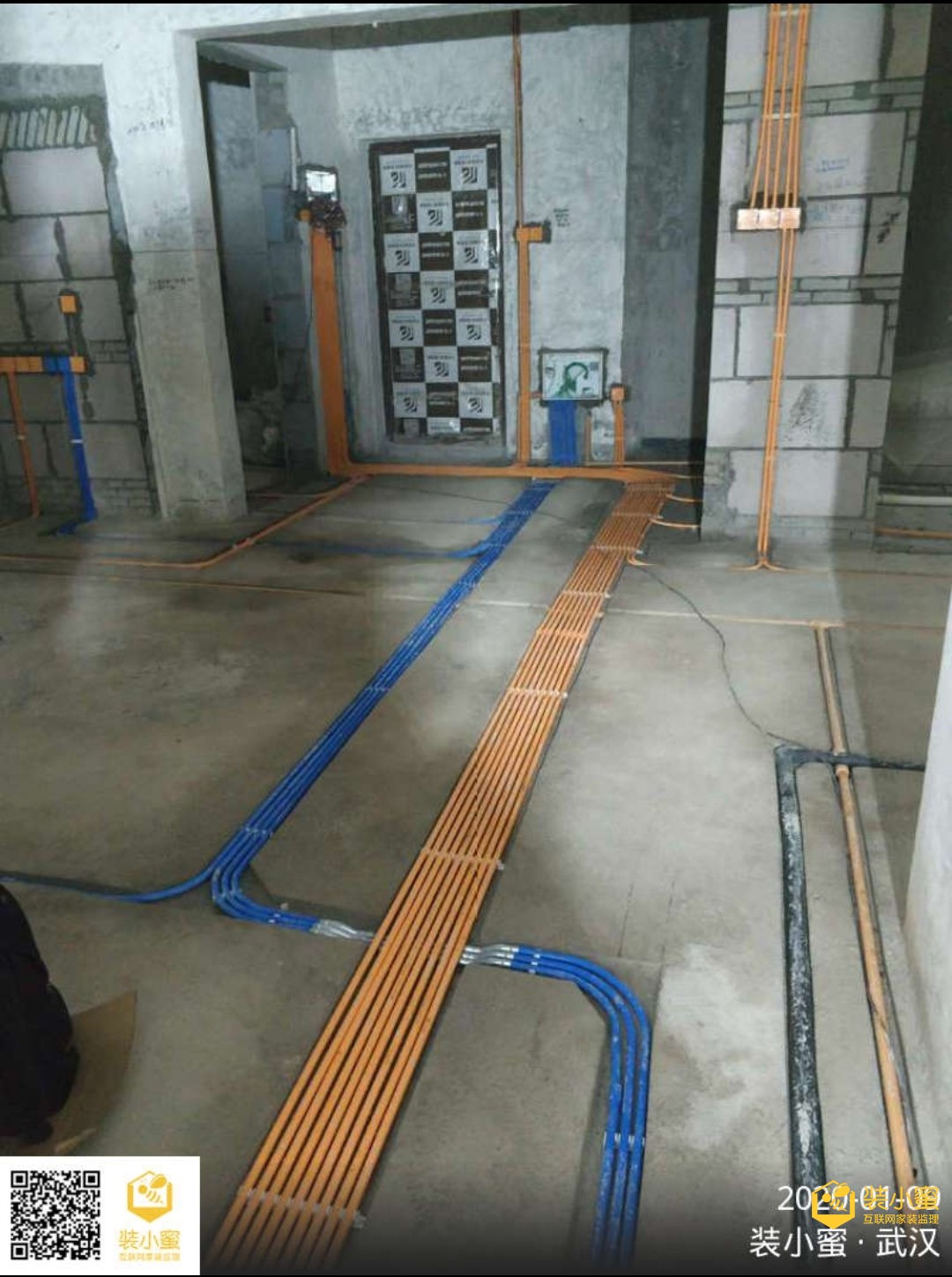

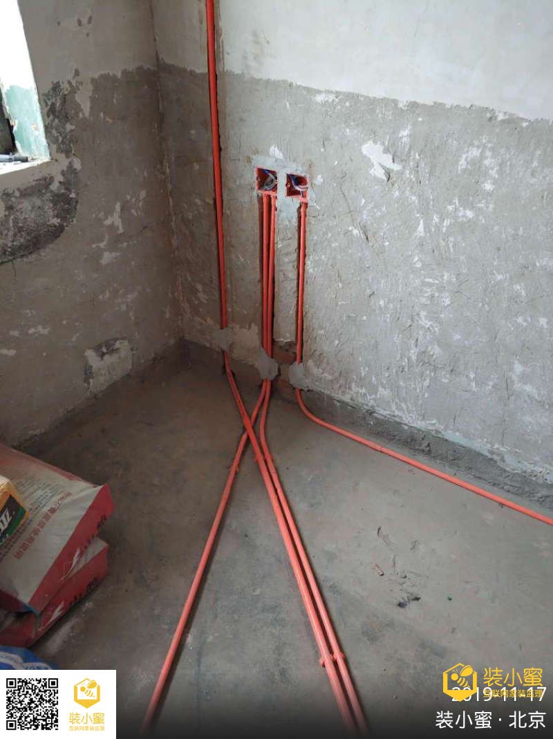

        您好!水电怎么走是看您家是新房还是旧房,是以现场情况而定,新房水电省钱的方式是断点改水电。旧房水电最好是全部改水电。一般走水电方式是有两种工艺,一个工艺是点对点,另外一种工艺是横平竖直绕墙角施工。

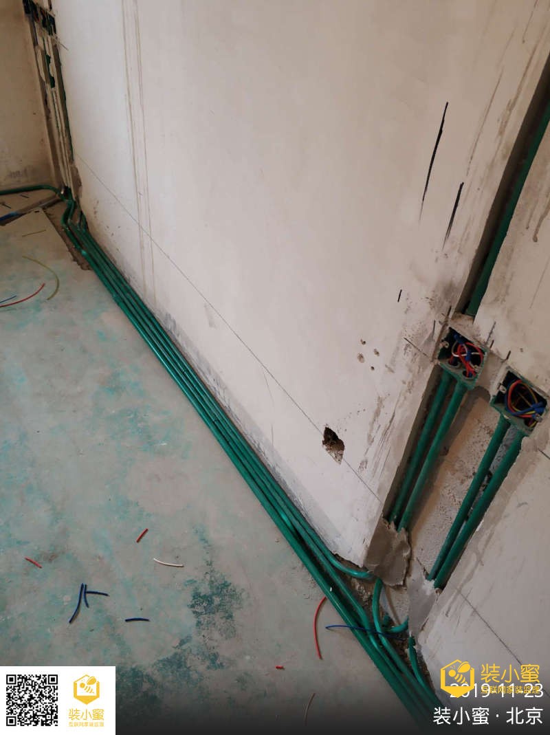

        ①点对点工艺:是按照客户家要求省钱的方式做点对点施工,布线是斜拉式,从插座串线直接斜拉到另一端,没有拐弯死角,能节约成本米数,还有一个好处后续换线方便。不好的是水电走完,会形成蜘蛛网状,不是那么规范,但最后会打地面找平隐藏在里面,就什么也看不见了。如果客户能接受想省钱,可以考虑这种方式点对点工艺。
attachments-2020-02-Pltj4vkm5e508f47b310c.jpg        ②横平竖直工艺:横平竖直水电工艺是按照绕墙角施工,从插座一端跟着墙角绕行另一端插座,使每一个插座都串联起来。这种线路是在墙角边上,能判断出线路是在墙根部,中间部分是没有线路的。这种水电工艺拐弯死角比较多,后续抽拉可能不方便。而且这种横平竖直米数会增加,会增加客户成本,走的线路是比点对点工艺要规范,从视觉上是比较好看一些。attachments-2020-02-OlrZr6SH5e5094b39d55d.jpg       ③厨卫水电工艺:厨卫水电建议客户走天顶上,特别是卫生间,卫生间的电路如果走地上,线路出现一点漏电,会极不安全。水管使用年份久了,出现水管漏水,是不好维修的。砸地面,防水,瓷砖,维修水电会影响您的生活,而且都有成本问题,是比较麻烦的。从各方面的因素,需要考虑到水电走天顶,不管是集成吊顶还是石膏板吊顶,水管出现漏水,都比地面好维修,而且成本比较低一些,也不耽误很多时间。看到这么多问题,所以建议客户厨卫水电走天顶好一些。attachments-2020-02-kodV8X0G5e50996441a62.jpg

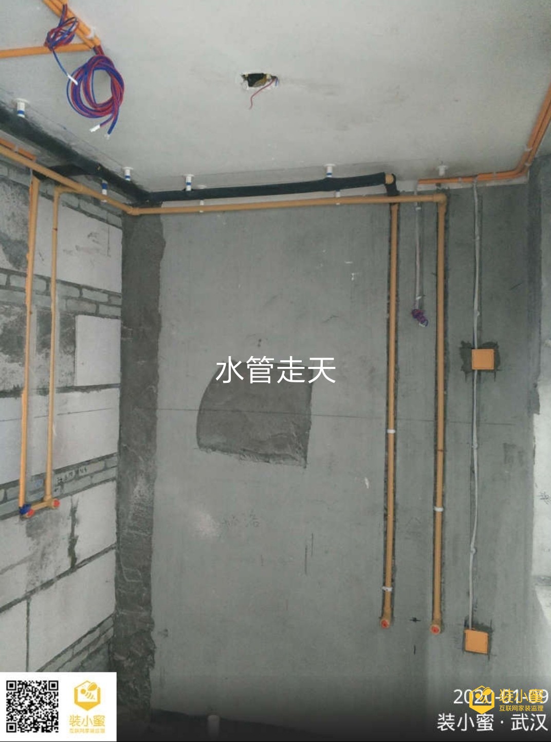

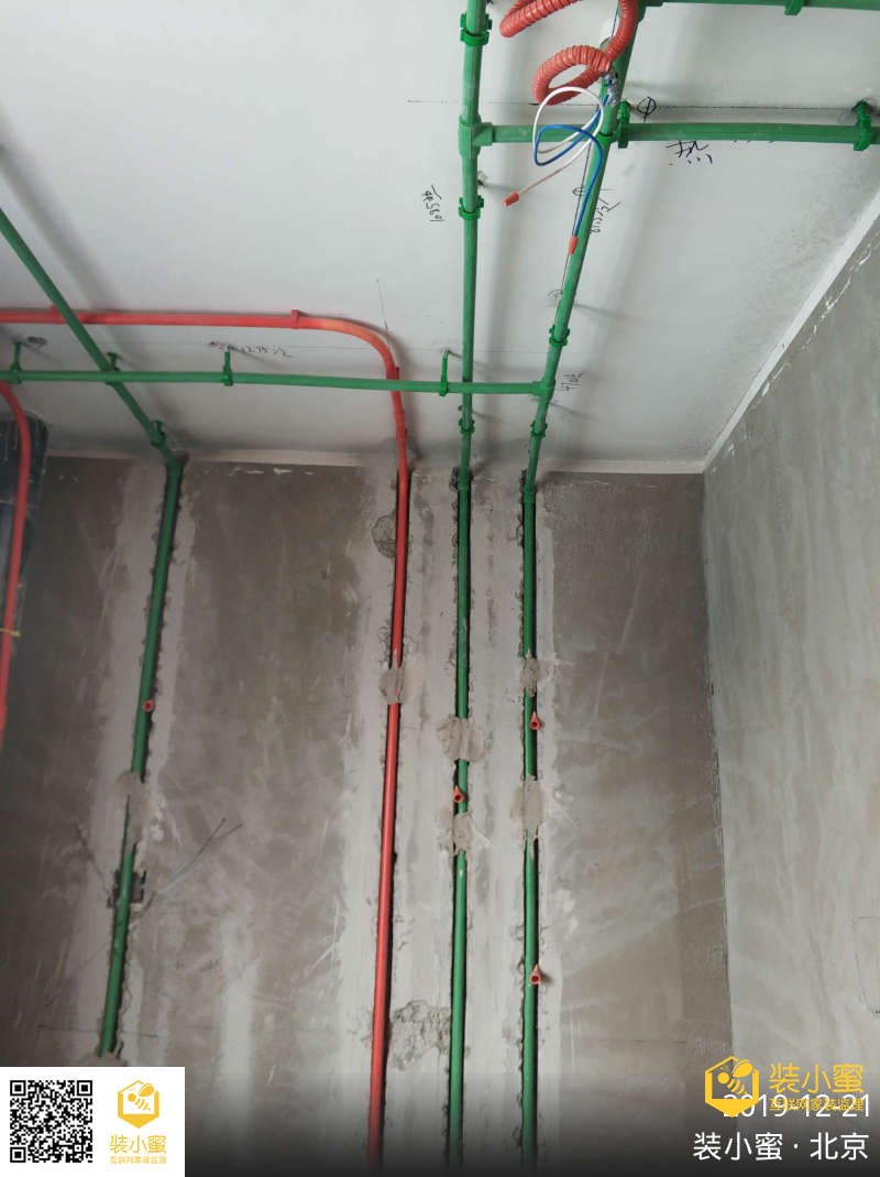

关于水电走天还是走地,这个也是装修界一直在争论的一个话题,今天就着这个话题,我来分析一下它的优劣势。
水电布局虽然是同时进行的,但实际它是两个不同的施工体系,所以我们在水电施工前一定要提前规划好,水管和电管免不了有互相交叉的地方,设计师在做设计方案的时候,就要考虑业主个人的生活习惯,来确定水电管的走向及布排位置。

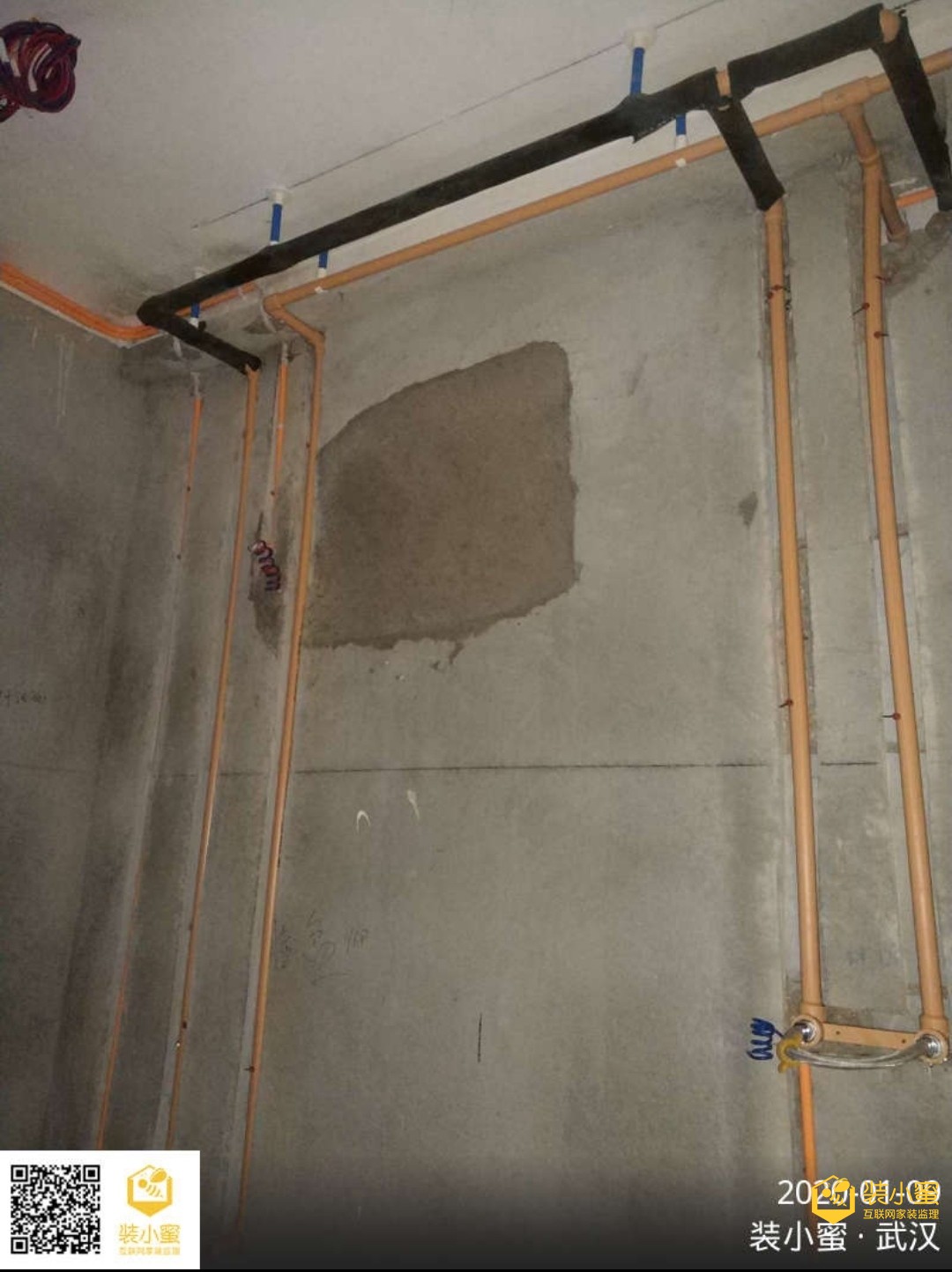

一、水管走天优势
1.一旦水管有渗漏问题,自己会第一时间发现,再者也是先漏在自己家里。
2.走天都在吊顶内,维修起来也方便很多。
二、水管走天的劣势
1.管线的长度和拐弯会有所增加,相对的费用也会要高一点,水压也会有一点点减弱。
2.部分地方为了要遮挡这些水管,也会相对的做一些吊顶,成本也会有所增加。
3.家庭装修多数是采用ppr水管,如果埋在地下寿命是50年。如果暴露在空气中没有被阳光直射,他的寿命估计是20年。
4.如果管卡没有固定好,在使用中可能会发出咣当咣当响。

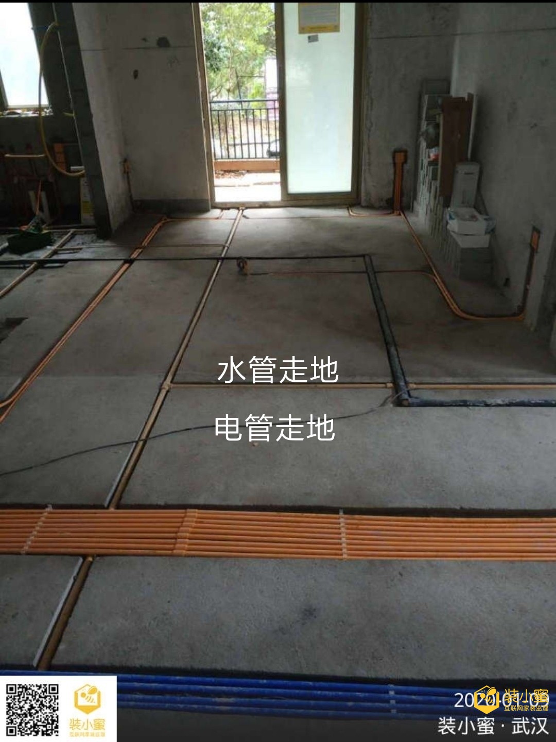

三、水管走地的优势
1.相对于走天来说,施工难度要简单一些,整体的费用稍微要便宜一点。
2.走地的话是埋在地面,管子四周会有水泥沙浆层给它做一个保护,对于管子的固定也有一定的好处,同时也提高了管子的使用寿命。attachments-2020-02-OpZ5xdzR5e50a60ea0651.jpg
四、水管走地的劣势
1.如果一旦水管出现质量问题的话,不好找到准确的漏点,可能需要将全房或部分地板或者地砖撬开,既加大了查找难度也增加了维修成本。
2.如果问题出现在地板的下方,很可能全房地板就泡汤了。
3.如果漏水发现的晚,很可能水已经漏到楼下,楼下如果已经装修,那将面临非常大的一笔赔偿费用,同时也会影响邻里关系。attachments-2020-02-ImYMc8oH5e50a46135517.jpg
五、总结
1.个人建议如果预算充足的情况下,建议采用水管走天,客餐厅及卧室电管走地的方式。厨房、卫生间和阳台等潮湿区域,电管线一定要走天。
2.使用优质环保的品牌材料,选择可靠的施工队伍。
3.水管施工中注意尽量减少接头,特别是埋在墙里的地方。因为多数漏水点都是出现在接头的地方。
4.不管采用走天还是走地,都要因房子结构水路基础而定,万事无绝对,切记生搬硬套,切记生搬硬套,切记生搬硬套,重要的话说三遍。希望我的回答能对您的装修有所帮助。
