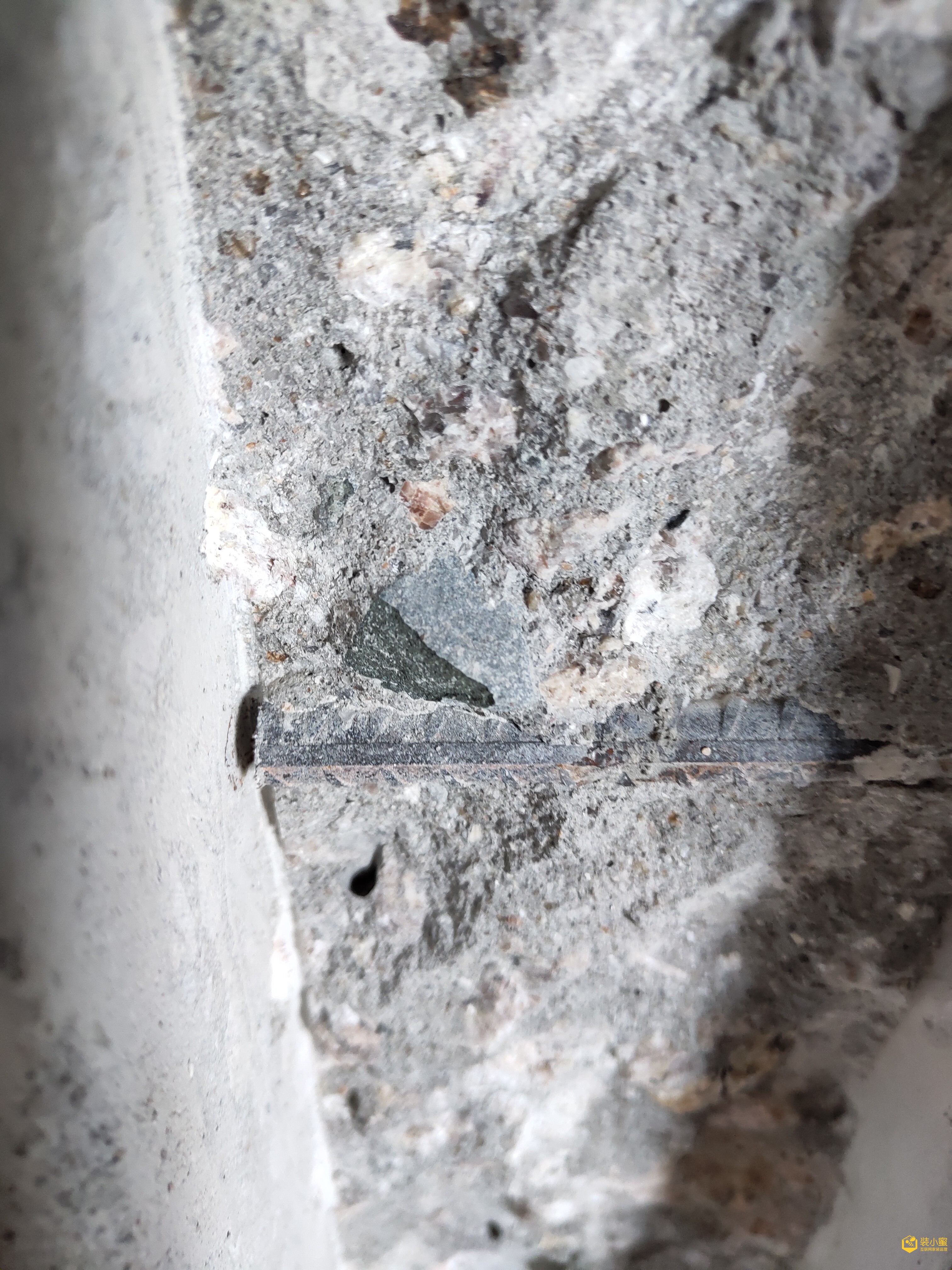

水电开槽切到钢筋?
这样是把钢筋切断了吗?有没有关系?怎么补救?

1水电改造过程中,承重墙如果钢筋较浅,开槽时容易伤及到钢筋,如果水电改造,开槽时有火花四溅,说明墙面上有钢筋,像这种情况只能用电锤来开槽,钢筋较浅开槽放不了PVC管,建议使用黄蜡管软套管也可以,尽量避免切断钢筋,对房屋结构造成伤害,装修过程中切断钢筋,物业开发商也是明令禁止的,如果钢筋切断了,物业巡查发现后,物业会要求您把切断的钢筋焊接上,还需要做相应的处罚。
2如果开槽过程中不慎把钢筋切断了,承重墙表面钢筋都是副筋,直径8mm左右,个别切断了没有太大关系,尽量不切断再好,宁可穿软管,也不要锯断钢筋。您这个图片上钢筋应该是锯断了一半,没有太大关系,不需要补救,但是需要要求施工方再不要出现这种情况,尽量避免。

秦宗益
开槽过程中如果不慎把钢筋切断这类情况在施工中经常碰到。这类问题正常施工切割到的钢筋基本上都是辅助钢筋没有太大关系,当然不切断更好。从您发的这个图上钢筋是锯断但没有太大关系,不需要补救,后续施工让施工方尽量避免。
