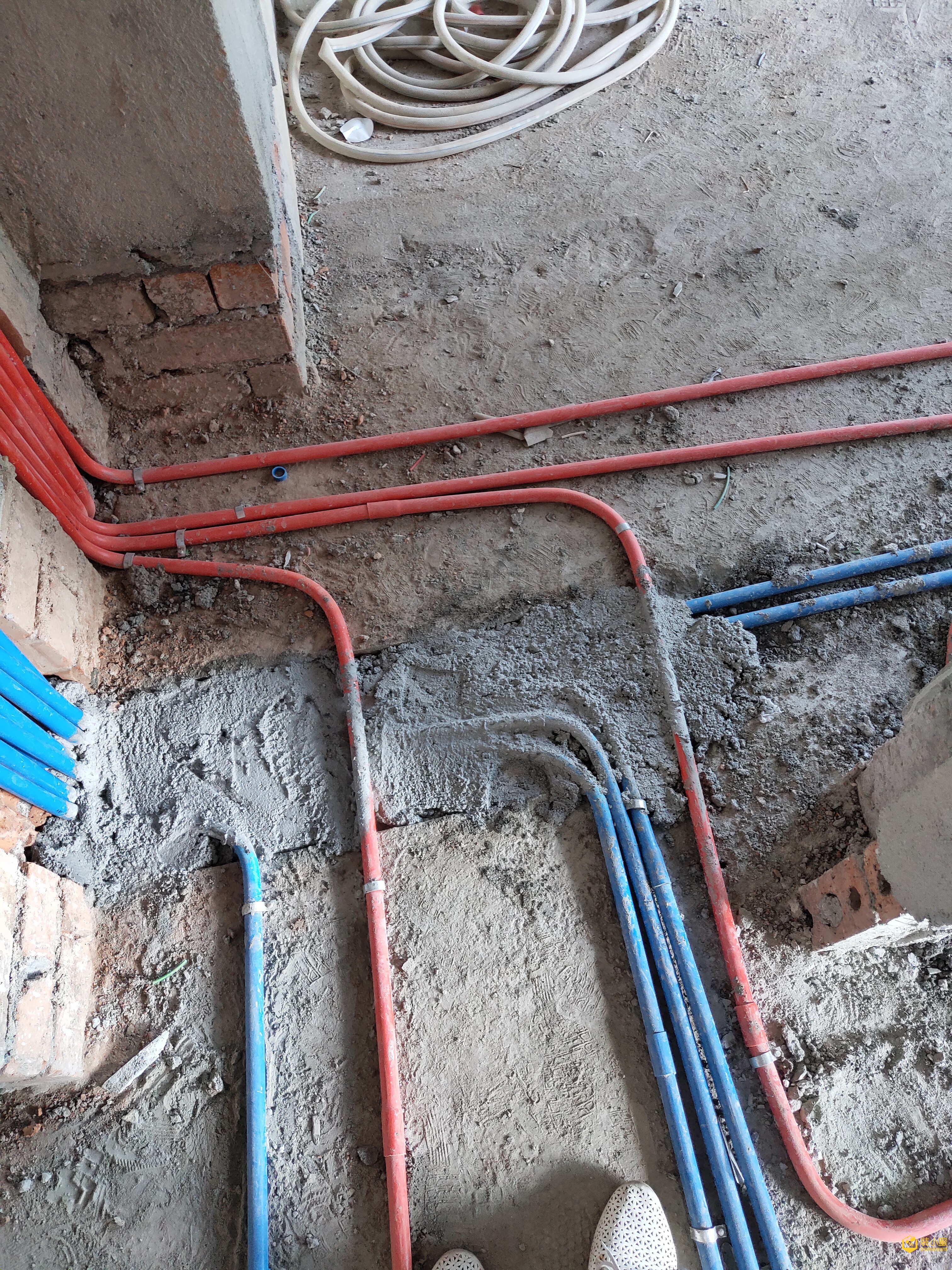

强弱电交界处可以用锡纸包强电管吗?
attachments-2020-06-rtAEDYOJ5ed9849ce2916.jpg工人已经把弱电埋地下了,可以用锡纸包强电管吗?
9 个回答
李福刚
强弱电不做屏蔽处理,会造成强磁场干扰,信号失真,进而收视效果和网络数据传输效果差,强弱电正常平行间距需大于15公分左右,交叉处做锡纸屏蔽,锡纸包裹在强电线管。
张明
强电线管包锡纸是可以的
南海元 - 装修监理工程师
强电管包裹锡纸是可以的,正常不少于30cm长。建议:强弱电管都包上比较妥当安全。
王建华
可以的,如果网线是自带屏蔽功能的,可以不包
丁叮 - 监理工程师
您好,建议强弱电交叉处包裹锡纸。
希望能够帮助到您,谢谢!
吴忠康
您好!强弱电管交叉处、平行间距不足可以包裹强电管屏蔽处理。为了效果更好,建议强弱电管全包裹。
李积承 - 监理部监理
建议包锡箔纸保护,强弱电间距最好大于20公分,包锡箔纸长度30cm。
陆晓峰
强弱电管平行距离保持15公分以上,交叉处用屏蔽锡纸包裹,锡纸包裹在强电管可以的,包裹30公分
占全坤 - 装小蜜监理
强电管线包锡纸也是可以的,也能也能起到抗干扰作用,但是要包裹30cm以上,如果弱电线是带屏蔽的,或者使用金属管线就不需要包锡纸。
