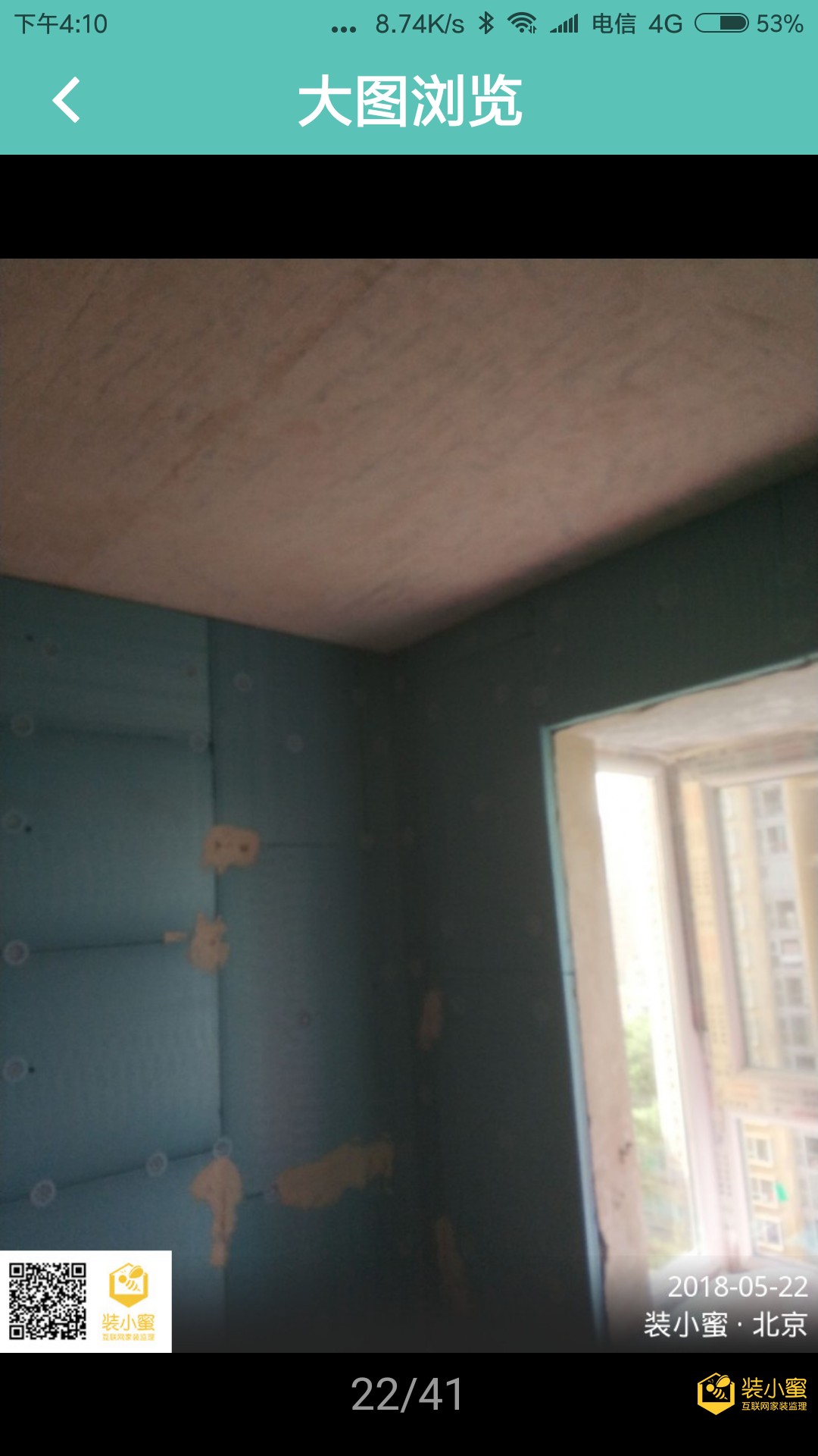

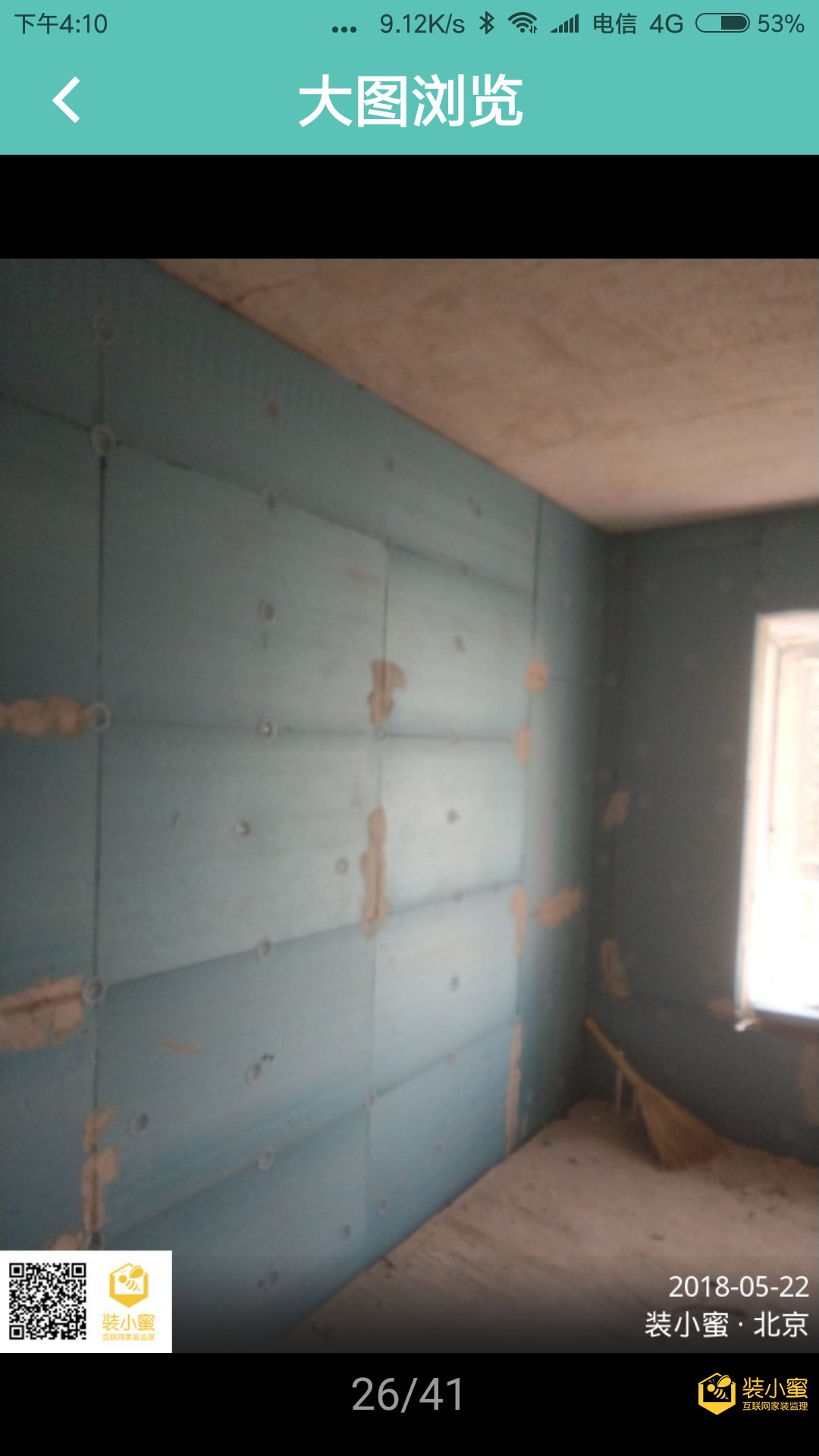

1装修时发现内墙有保温墙,这种情况多为老房子 ,现在的新房子都是外保温,没有做内保温,内保温占空间。
2如果有内保温墙,需要观察内保温的材料是什么,如果是白色泡沫保温,建议拆除后做环保,阻燃挤塑板内保温,因为之前的白色泡沫保温板易燃,不环保,对居住环境会造成很大安全隐患。
3拆除原有内保温,重新做挤塑板保温墙,大致流程是这样,拆除原有内保温材料,观察原有内墙是否有漏水现象,墙面原有粘接物需要清理干净,涂刷墙锢,挤塑板用专用粘接剂粘贴,满挂钢丝网,用塑料涨栓加固,整体抹粘接剂,再做石膏找平刮腻子就可以。这种施工流程工艺大致价格每平米110元左右,挤塑板的尺寸是1200mm✘600mm,品牌有北鹏挤塑板较好。
以上是内保温墙是否需要拆除重新做,大致的施工步骤和造价,仅供参考。attachments-2020-03-6CIT9Gvx5e62068bd3c00.pngattachments-2020-03-UjQruxhw5e620658901ac.png
