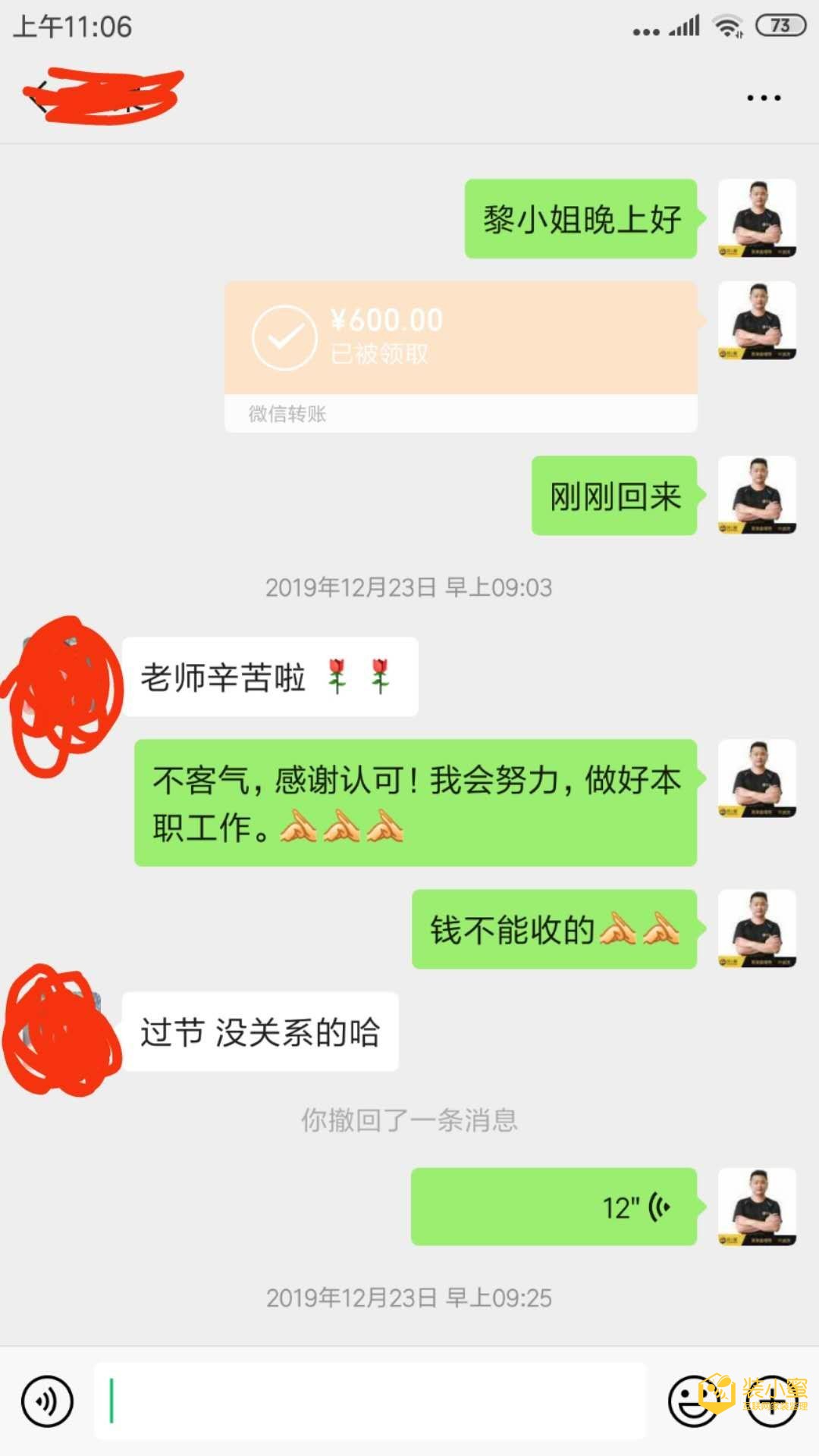

  1. attachments-2020-02-5qf6tsM15e5886d583f5e.jpg第一次去工地,工具齐全,检查仔细,把问题全部标准清楚,并与施工方和客户现场沟通解决方案,做到认真专业,一般此情况下施工方和客户都会认可其专业度。在我的执业过程中,客户和施工方都会有给红包的习惯,本着不拿客户的一针一线,不接施工方红包,都做到了。对于客户,没有拿他们的红包还在尽心尽力为他们做监理服务,他们还是很感动;对于施工方,他们对监理也是畏惧。举一个例子吧,2019年,有一个工地已经做了油漆,现场去检查后,对油漆质量标准很多问题,并现场发至施工群要求工长整改,客户趁我不注意是往我工作包里放了600元(前期开工交底私下给了300,我明确了公司政策,坚决不收),晚上回家后发现了红包,微信退还红包并对这件事告知领导,客户很是感动。我想说这也是每个监理应该做的。
