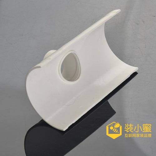

        记得有一次客户家阳台要放置两个洗衣机,一个洗衣机伴侣。现场水电交定位时电工,项目经理一致说下水管道不好排放(阳台只有一个地漏,下水管道紧挨着墙面主管改动麻烦较大),如果不改动主管,直接排放到地漏内,放后期地漏会返水,出了问题后期不负责维修。(这是装修公司惯用的套路想让客户加钱了)
       我和施工方说,你们使用半圆三通改就可以了,我把图片从手机里找出来给他们看和他们说如何施工。干嘛要改动主管,这不是额外增加费用吗。这时客户理解了施工方说这些话的意思了,直接打电话给公司要求更换项目经理。事后客户说还好请了装小蜜。不然又被坑钱了。
