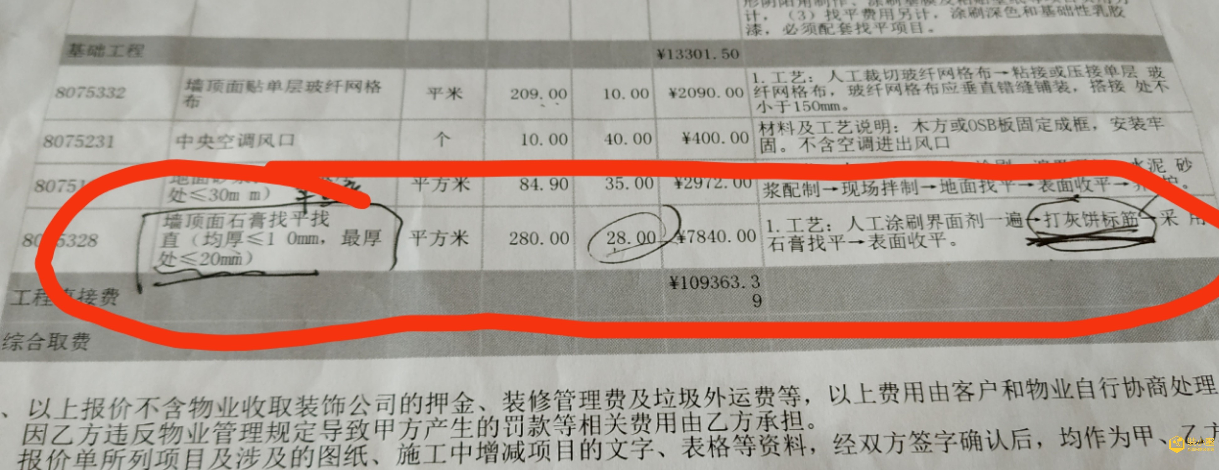

作为陪签监理陪签时找出预算表中不合理的费用帮助客户争取最大利益,帮助客户省下大笔费用,这种情况非常多。
比如最近一次陪签,施工方报价单中列了一项单价28元/平米的墙顶面石膏找平费用(武汉装修市场极少数施工方会报这一项费用,此项对应的工艺验收标准为所有墙面方正垂直垂平)attachments-2020-02-5s5R1S4A5e5876f76fb16.jpg
在与施工方确认此项工艺标准时发现他们收这个费用验收标准竟然是普通的顺平顺直,当即与客户说明情况并要求施工方去掉了这项不合理的费用。
