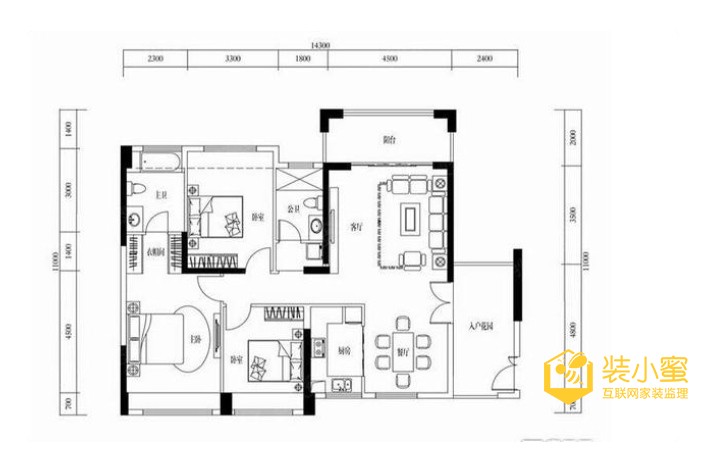

根据图纸可以分析出哪些是承重墙,填充墙,剪力墙,砖混结构墙。什么墙可以拆改
图纸可以找物业或开发商索要您房屋的居室平面图,从平面图上区分:加粗可拆改的前面有哪些
承重墙:加粗的实体黑线,是框架结构核心,不能拆改
填充墙(非承重墙):斜线或白色部分,也就是非承重墙,可以拆改

承重墙和非承重墙辨别方法:
1,可通过图纸判断,分承重墙会有深颜色标注
2,通过厚度判断,在户型图的非承重墙的墙体明显画得比承重墙薄,一般在15厘米厚左右。承重墙都较厚,其厚度包括粉刷层一般在24厘米以上
3,通过部位判断:外墙通常都是承重墙,和邻居共用的墙也是。承重墙是坚决不能拆改的,非承重墙可以根据图纸或房型结构来判断是否可根据需要拆改
