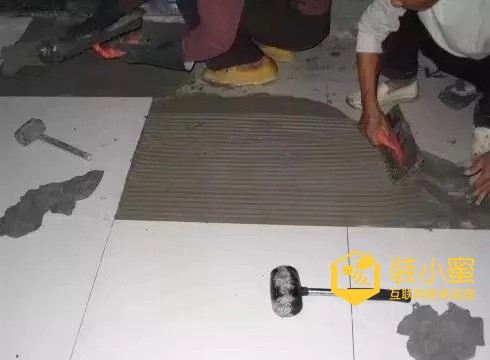

1.对地面瓷砖的表面进行凿毛处理,把瓷砖表面剔槽成毛面,这样利于水泥砂浆与这些毛面进行结合,就不会出现后期分层的情况。
2.处理局部松动空鼓的瓷砖,如果在剔凿的过程中发现有松动和空鼓的瓷砖,这里瓷砖都必须进行拆除,然后把松动的水泥砂浆同样也进行剔凿,不允许留有空鼓和松动的情况。
3.对剔凿完成的地面局部进行找平处理,例如把原先松动的瓷砖拆除了以后,这些地面高度就比原来的瓷砖的表面低,此时就需要把这些位置进行使用水泥砂浆找平。
4.处理完的地砖的表面来重新铺贴瓷砖,铺贴瓷砖上使用的材料就是水泥砂浆,具体的操作步骤与常规的地面铺贴瓷砖是完全一致的。

3、在地面平整度符合要求≤3mm的情况下建议薄贴法施工(厚度一般为1.5-2㎝左右),不建议正常地砖干铺法施工(厚度4-5㎝)。由于瓷砖面比较光滑,水泥粘接不牢,时间长会引起分层空鼓现象。
4、如果原地面有地暖的情况下,也是不建议直接铺砖,热胀冷缩容易引起后期分层、空鼓,同时还影响地暖散热。
原地面瓷砖基础上正常薄贴法施工
1、在原地砖牢固、平整度符合要求的情况下,将原地砖撤退清理干净。
2、将有个别空鼓、破损的地砖进行铲除,不允许留有松动或空鼓的情况,视情况用水泥或粘接剂修补平整。
3、在原地砖面上涂刷一遍专用瓷砖背涂刷胶。
4、待背涂胶干透后按正正常薄贴法施工就可以,同时注意好留好缝隙,瓷砖粘接剂与地砖规格的匹配,四周留0.5-8mm伸缩缝。
