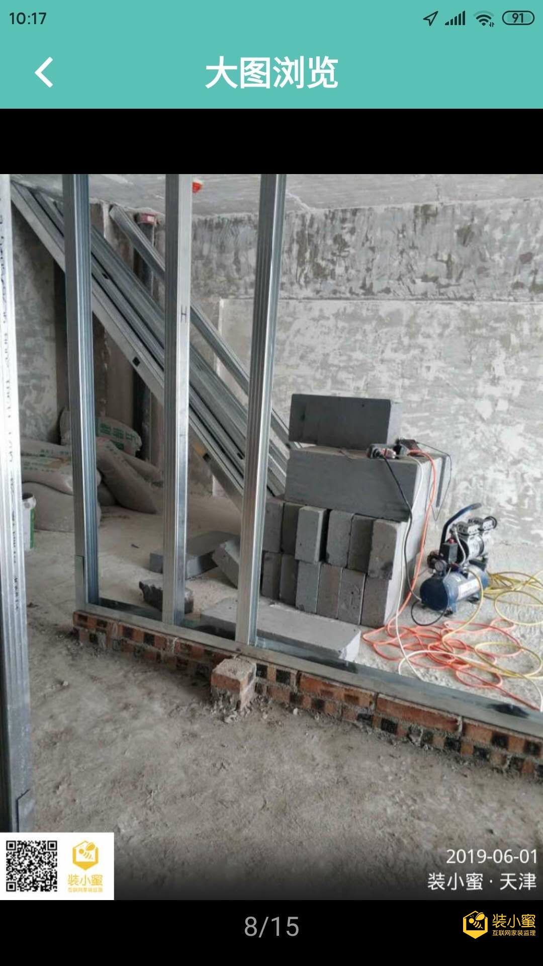

在客厅、卧室等潮气不大的地方可以用石膏板轻质隔断墙。石膏板造成低、施工快,但隔音能力轻差,承重、防潮都不如轻体砖、红砖。所以用石膏板做墙体时内部加隔音棉,底部用红砖做基层。attachments-2020-03-EzPPALhl5e670de84c964.jpg

5新建墙体用轻质砖砌筑时,底部需要用红砖砌筑,这样遇水能更加快速干透让墙体更稳定

用石膏板做隔墙也是可以的,但需要做隔音处理。最好在石膏板里面加一层12mm多层板,来增加墙体强度,
