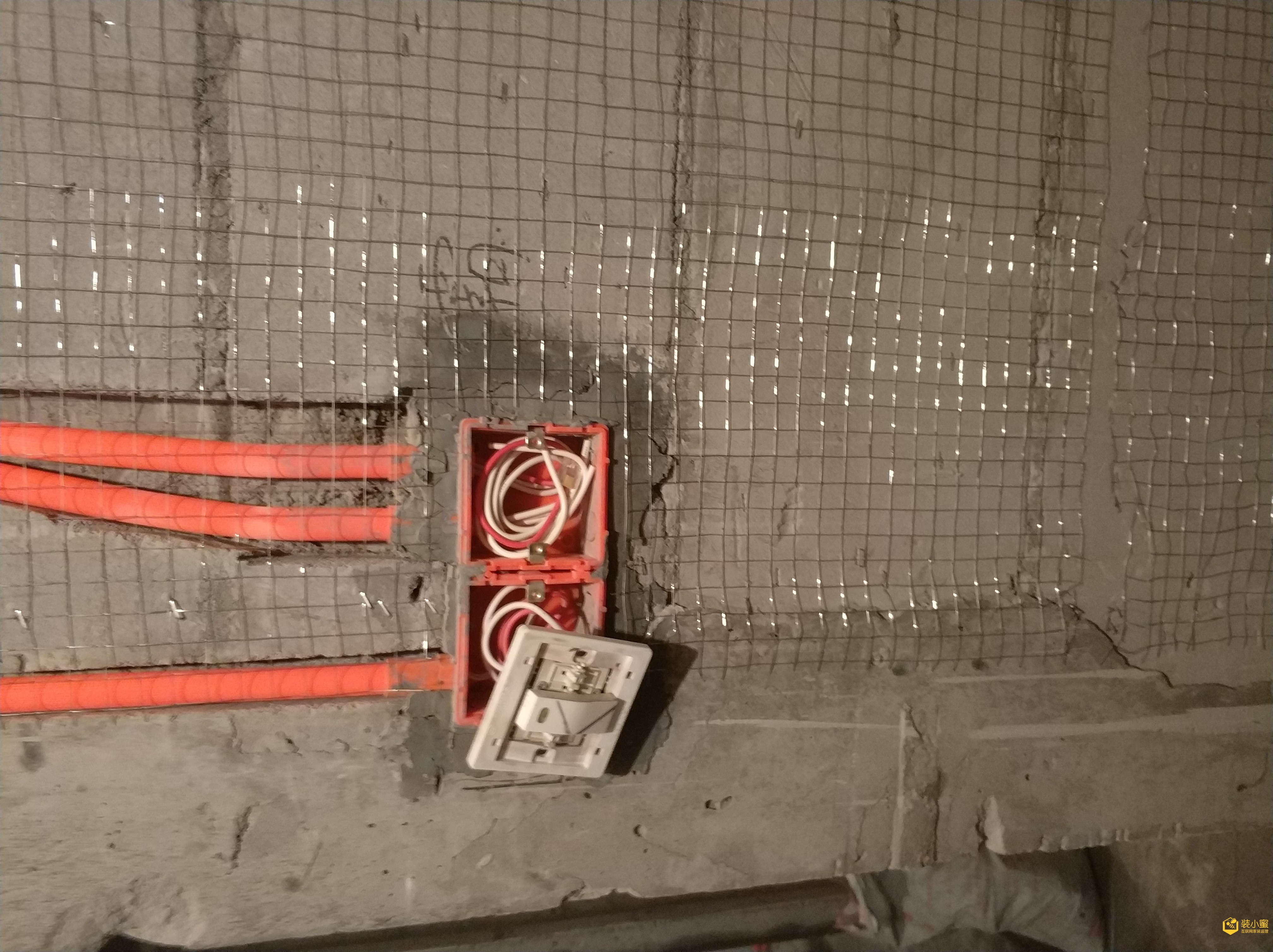

         您好!新房装修基层如果是很牢固,没有脱层空鼓,是不用挂网的,如果有轻体墙和保温墙,建议要挂网格布。钢丝网和网格布都是防裂材料,装修市场上比较常见的,在装修中也不可缺少这两种材料。
       1.什么地方挂网格布?家里装修一般正常是施工洞,轻体墙和保温墙,还有老房墙体,建议要挂网格布处理,这几种墙面开裂几率较大,建议客户选择外墙网格布,外墙网格布粗,密度较大,拉力也有韧劲,使用后墙面开裂几率较小。
        2.什么地方需要挂钢丝网?正常情况下,砌轻体砖和砌厨卫包管地方都要挂钢丝网,挂了钢丝网,新建墙牢固性较好,水泥抹灰抓着力较强,是不可以减少这一项,建议客户一定要挂丝网。

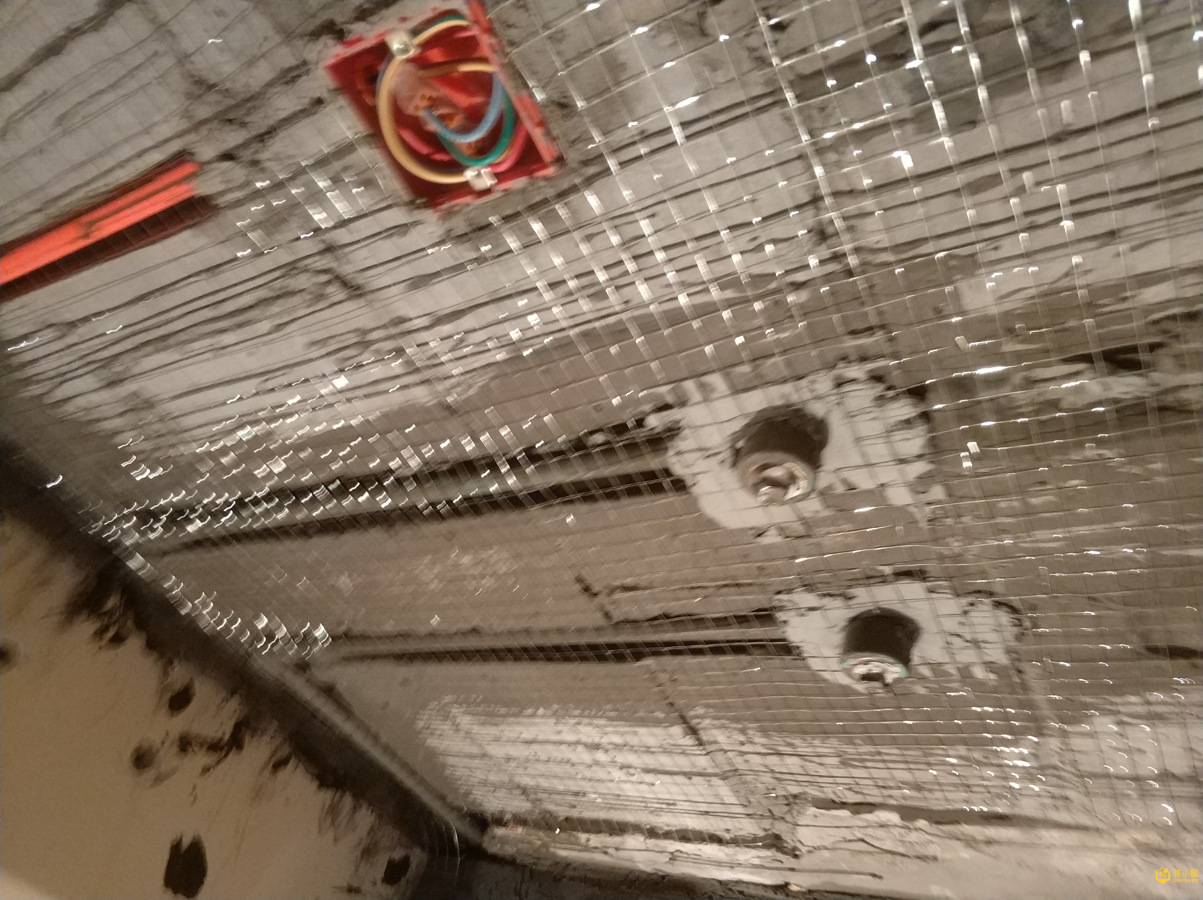

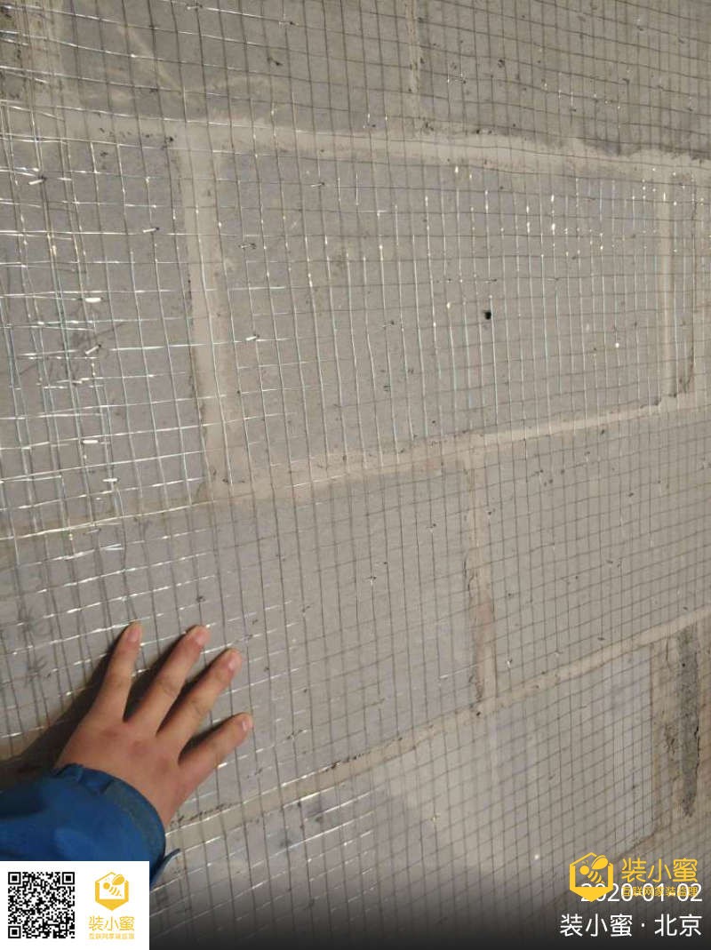

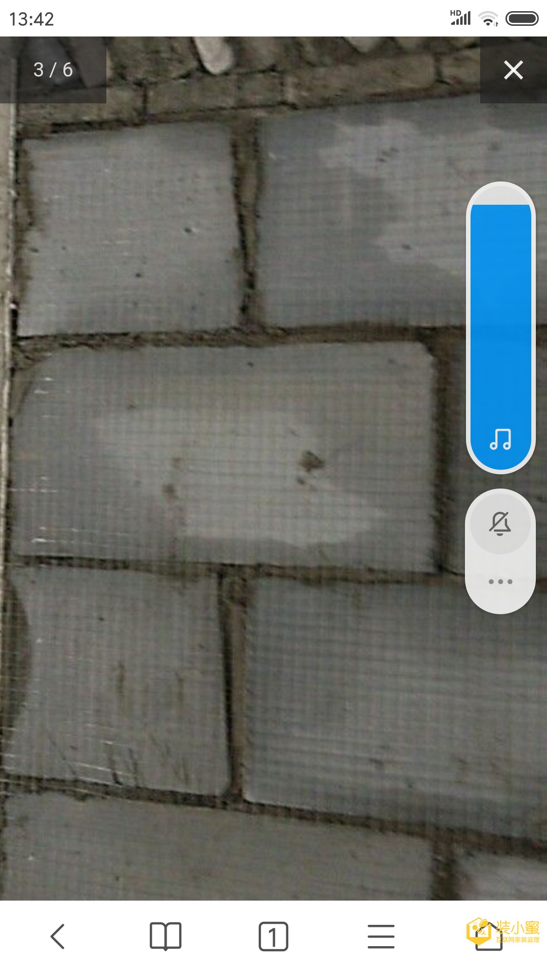

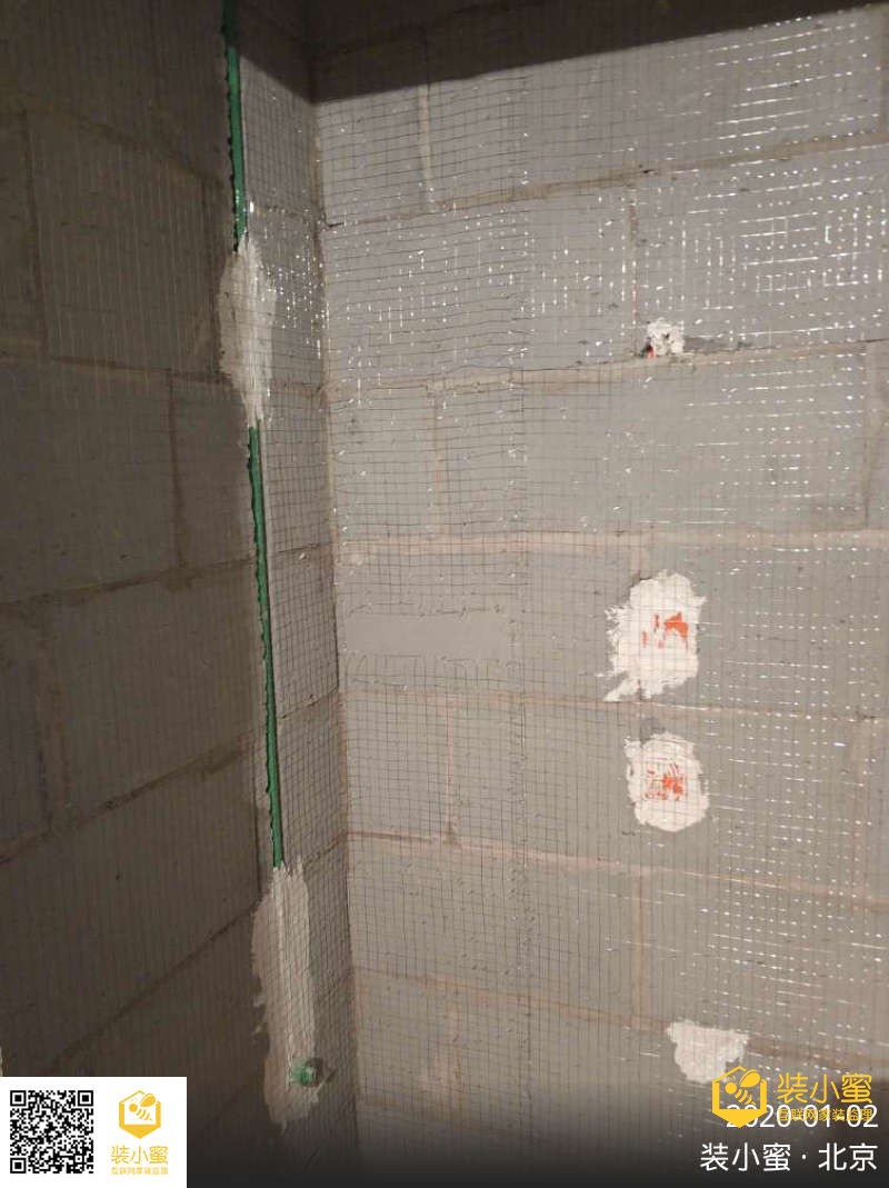

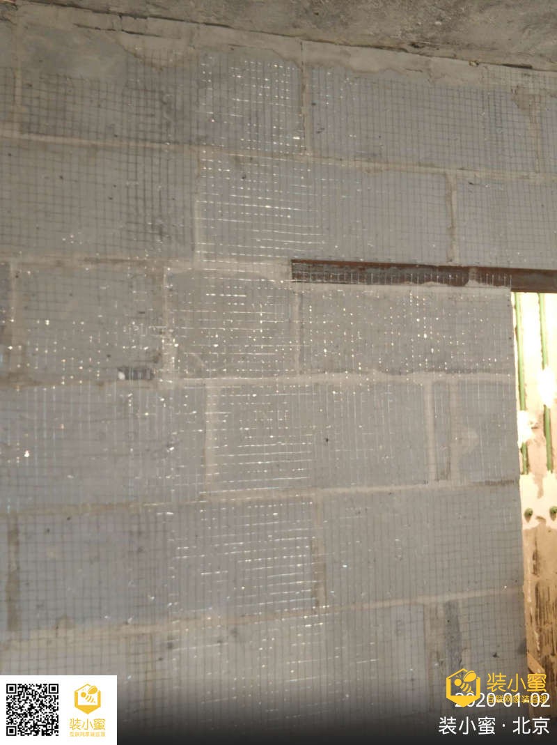

       砌厨卫包管,如下图attachments-2020-02-kbLX5MM15e5a26a9db970.jpg      砌轻体砖墙,如下图attachments-2020-02-w8VHBrJL5e5a26ff5f49e.jpgattachments-2020-02-UGI5ipyz5e5a270b49a39.jpgattachments-2020-02-xM32KvwK5e5a271aed01a.jpgattachments-2020-02-SZTtf4Z35e5a272222371.jpg        在施工中这些挂网材料是建议要用的,挂网是为了减少墙面开裂,来巩固砌墙牢固,达到墙面抹灰整体牢固性和刷漆完工视觉效果。

attachments-2020-02-14u4dlp15e59fe50a2628.png新房装修如果有新建轻体砖墙就需要挂钢丝网抹灰加固处理防止开裂,保温墙/轻体墙需要粘贴网格布防止拉裂收宿处理。如果条件允许情况下可以粘贴双层,特别是有些施工洞四周衔接处采取。承重墙不需要粘贴网格布。如果是沙灰墙或者石膏找平超过1厘米处还是建议粘贴网格布。
