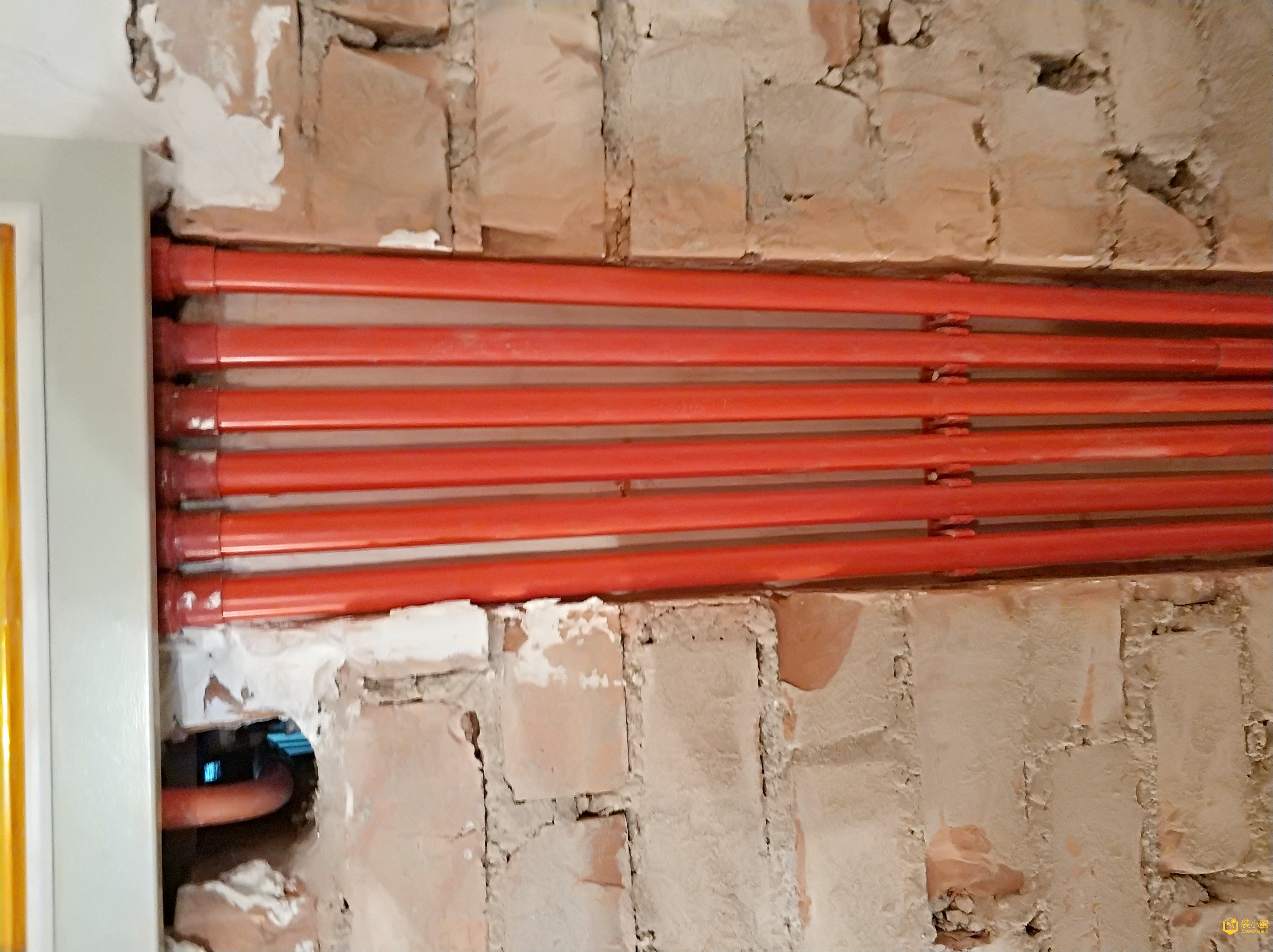

新房装修需要全屋挂钢丝网或者贴网格布么?一般什么情况下需要挂钢丝网和贴网格布?最好放几张现场施工图说明一下
最佳答案 2020-03-10 11:55
         您好!新房装修基层如果是很牢固,没有脱层空鼓,是不用挂网的,如果有轻体墙和保温墙,建议要挂网格布。钢丝网和网格布都是防裂材料,装修市场上比较常见的,在装修中也不可缺少这两种材料。
       1.什么地方挂网格布?家里装修一般正常是施工洞,轻体墙和保温墙,还有老房墙体,建议要挂网格布处理,这几种墙面开裂几率较大,建议客户选择外墙网格布,外墙网格布粗,密度较大,拉力也有韧劲,使用后墙面开裂几率较小。
        2.什么地方需要挂钢丝网?正常情况下,砌轻体砖和砌厨卫包管地方都要挂钢丝网,挂了钢丝网,新建墙牢固性较好,水泥抹灰抓着力较强,是不可以减少这一项,建议客户一定要挂丝网。
       砌厨卫包管,如下图attachments-2020-02-kbLX5MM15e5a26a9db970.jpg      砌轻体砖墙,如下图attachments-2020-02-w8VHBrJL5e5a26ff5f49e.jpgattachments-2020-02-UGI5ipyz5e5a270b49a39.jpgattachments-2020-02-xM32KvwK5e5a271aed01a.jpgattachments-2020-02-SZTtf4Z35e5a272222371.jpg        在施工中这些挂网材料是建议要用的,挂网是为了减少墙面开裂,来巩固砌墙牢固,达到墙面抹灰整体牢固性和刷漆完工视觉效果。
