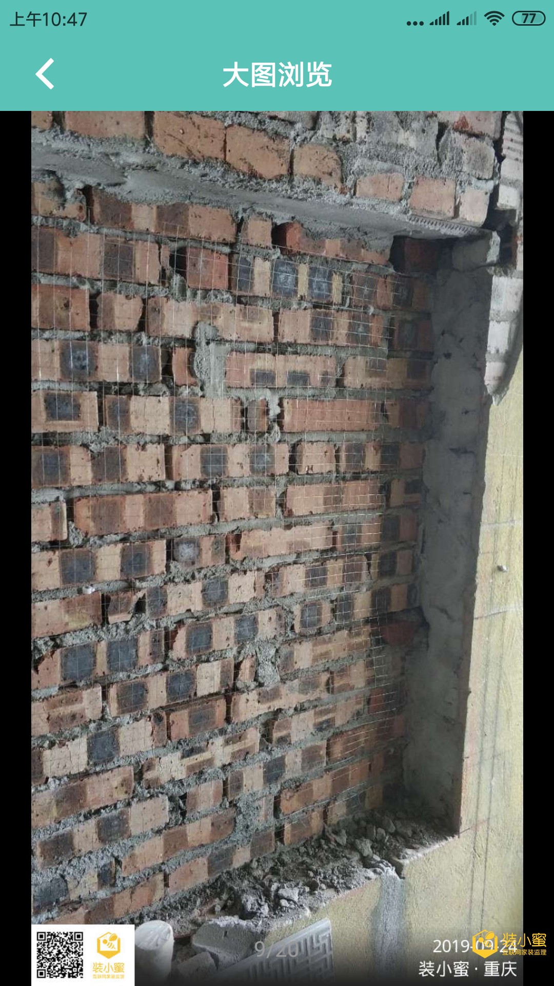

        2.什么地方需要挂钢丝网?正常情况下,砌轻体砖和砌厨卫包管地方都要挂钢丝网,挂了钢丝网,新建墙牢固性较好,水泥抹灰抓着力较强,是不可以减少这一项,建议客户一定要挂丝网。
       砌厨卫包管,如下图attachments-2020-02-kbLX5MM15e5a26a9db970.jpg      砌轻体砖墙,如下图attachments-2020-02-w8VHBrJL5e5a26ff5f49e.jpgattachments-2020-02-UGI5ipyz5e5a270b49a39.jpgattachments-2020-02-xM32KvwK5e5a271aed01a.jpgattachments-2020-02-SZTtf4Z35e5a272222371.jpg        在施工中这些挂网材料是建议要用的,挂网是为了减少墙面开裂,来巩固砌墙牢固,达到墙面抹灰整体牢固性和刷漆完工视觉效果。

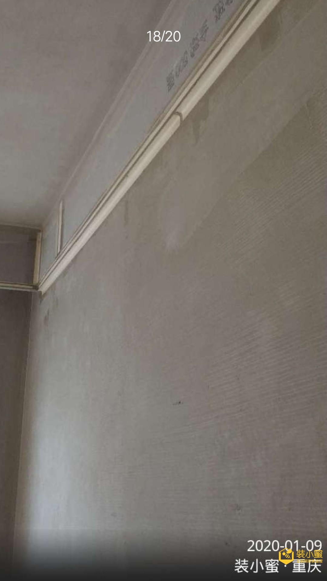

油工施工的时候对原始墙面基层比较松散,不结实的情况就要满墙挂玻纤网网,对墙面开槽的地方需要挂玻纤网,石膏板交接的地方需要挂玻纤网或者贴牛皮纸。
attachments-2020-02-QM4qKbBn5e59d23f82349.png这是局部的墙面挂钢网
attachments-2020-02-x3EI5K6U5e59d26ad5fd1.pngattachments-2020-02-Zx4RQ9CW5e59d2747a40a.png这是墙面满挂钢网的图片
仅供参考,具体的需要根据现场的情况进行选择
