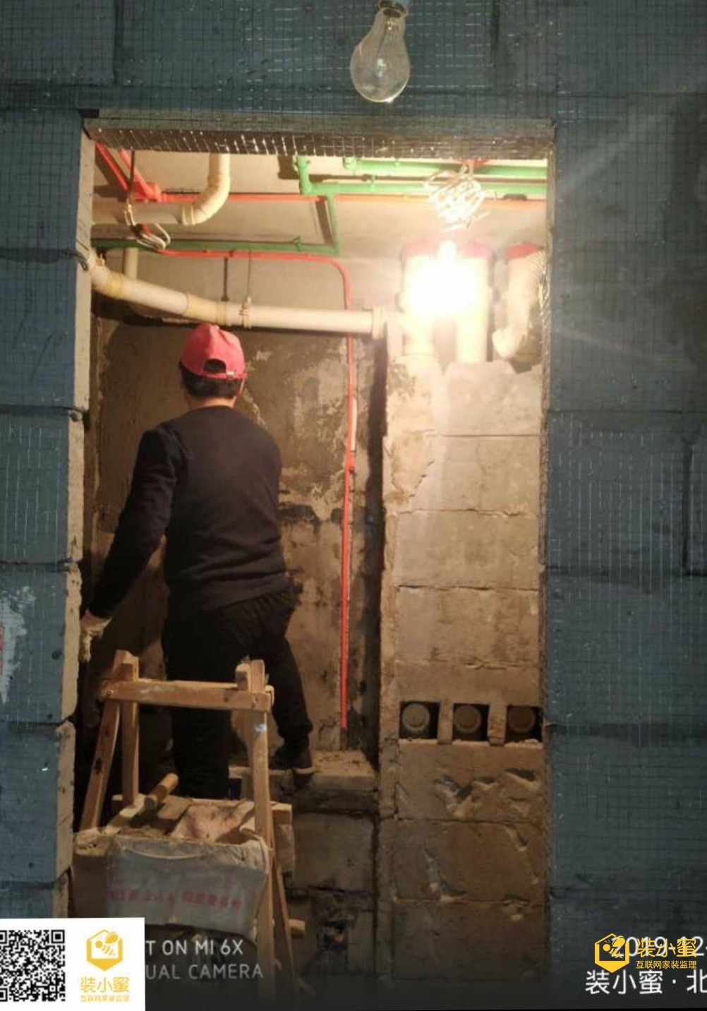

        2.什么地方需要挂钢丝网?正常情况下,砌轻体砖和砌厨卫包管地方都要挂钢丝网,挂了钢丝网,新建墙牢固性较好,水泥抹灰抓着力较强,是不可以减少这一项,建议客户一定要挂丝网。
       砌厨卫包管,如下图attachments-2020-02-kbLX5MM15e5a26a9db970.jpg      砌轻体砖墙,如下图attachments-2020-02-w8VHBrJL5e5a26ff5f49e.jpgattachments-2020-02-UGI5ipyz5e5a270b49a39.jpgattachments-2020-02-xM32KvwK5e5a271aed01a.jpgattachments-2020-02-SZTtf4Z35e5a272222371.jpg        在施工中这些挂网材料是建议要用的,挂网是为了减少墙面开裂,来巩固砌墙牢固,达到墙面抹灰整体牢固性和刷漆完工视觉效果。

钢丝网是挂在新建轻体墙上的,是有瓦工来施工,防止墙面开裂,减少开裂几率,起到加固作用,减少新墙沉降的几率,挂网要求:钢丝网与老墙搭接需10cm,网与网之间搭接5-10cm

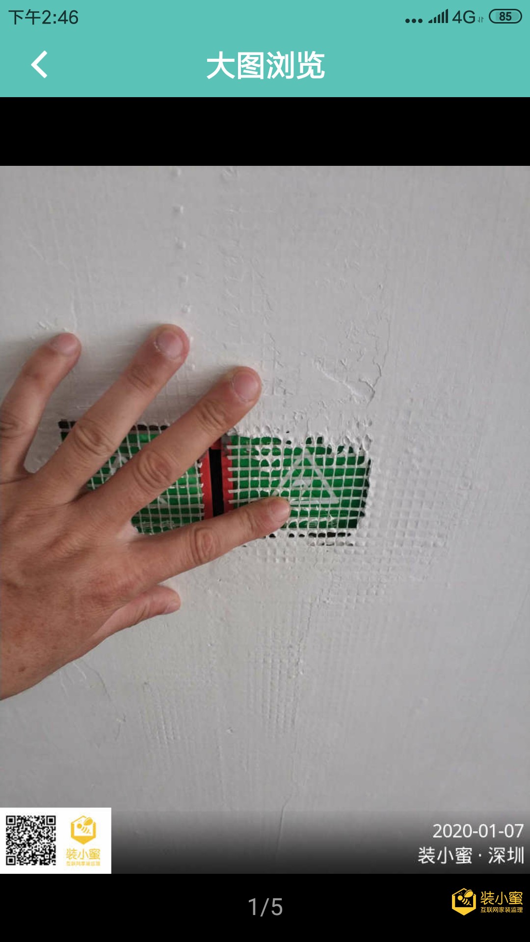

      网格布一般是客卧室轻体墙,内保温墙,新砌墙油工刮腻子的时候挂网在粉刷石膏里面,但是有一部分油工直接挂网在普通腻子里面,我要强调一下,挂网在粉刷石膏里面要比挂网在普通腻子里面防开裂效果好的多,通常室内装修,新砌墙,老旧墙,墙面裂纹过多,需要满墙贴网格布,线槽,接缝,缝隙位置贴网格布防开裂处理。网格布是用于屋顶,卧室,客厅墙面的。轻体墙,保温墙,墙体明显开裂,找平层过厚等问题都需挂网格布,有一定抗裂效果但不是绝对的

铁丝网使用区域和施工方法,是在砌墙后批荡时,轻质砖墙面,新旧墙连接处使用,目的是批荡后防止开裂!

网格布和纤维网使用时是在墙面水泥批荡后批腻子时使用,对小型裂纹做防裂处理和批腻子墙面防裂的一种工艺,如果是批腻子墙面,建议全屋墙面使用纤维网,可以有效的降低批腻子后墙面开裂的几率!attachments-2020-02-cHgSuPO85e5a0e8ae48e9.png
