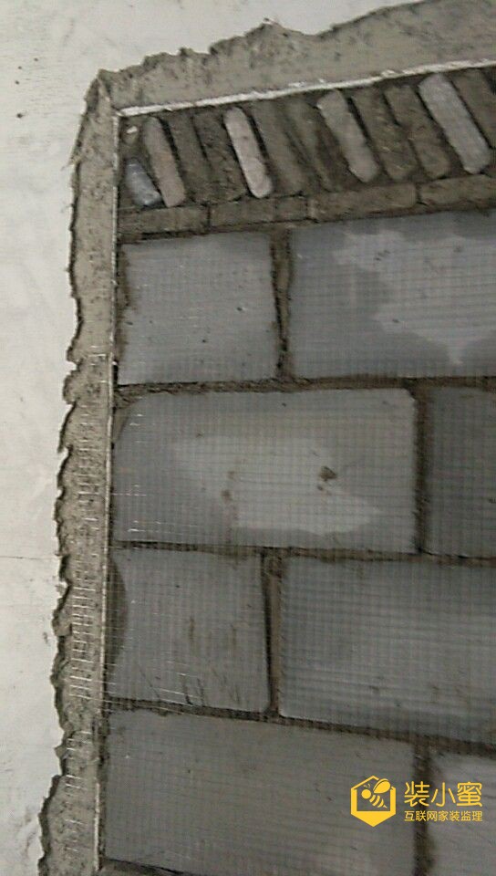

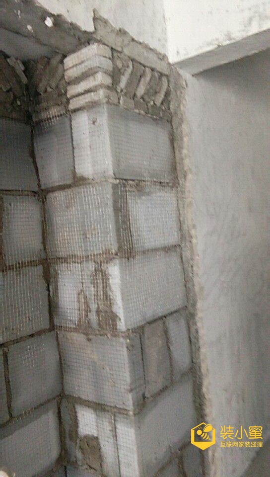

        2.什么地方需要挂钢丝网?正常情况下,砌轻体砖和砌厨卫包管地方都要挂钢丝网,挂了钢丝网,新建墙牢固性较好,水泥抹灰抓着力较强,是不可以减少这一项,建议客户一定要挂丝网。
       砌厨卫包管,如下图attachments-2020-02-kbLX5MM15e5a26a9db970.jpg      砌轻体砖墙,如下图attachments-2020-02-w8VHBrJL5e5a26ff5f49e.jpgattachments-2020-02-UGI5ipyz5e5a270b49a39.jpgattachments-2020-02-xM32KvwK5e5a271aed01a.jpgattachments-2020-02-SZTtf4Z35e5a272222371.jpg        在施工中这些挂网材料是建议要用的,挂网是为了减少墙面开裂,来巩固砌墙牢固,达到墙面抹灰整体牢固性和刷漆完工视觉效果。
