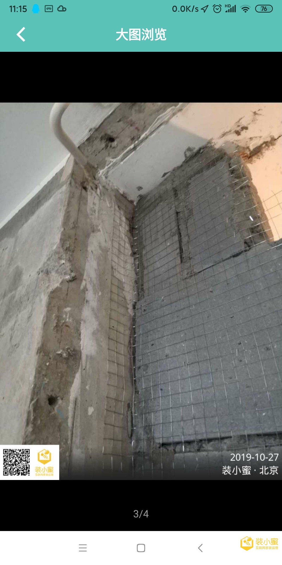

        2.什么地方需要挂钢丝网?正常情况下,砌轻体砖和砌厨卫包管地方都要挂钢丝网,挂了钢丝网,新建墙牢固性较好,水泥抹灰抓着力较强,是不可以减少这一项,建议客户一定要挂丝网。

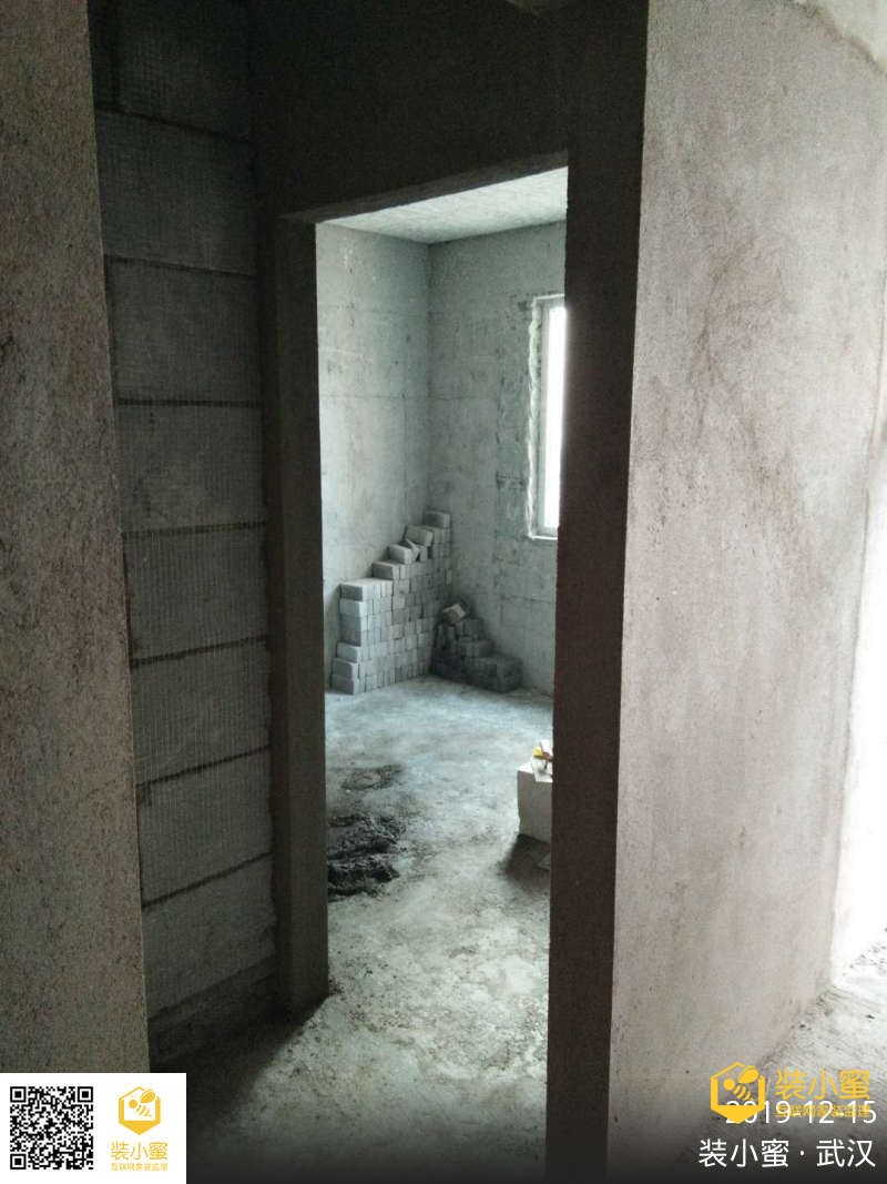

       砌厨卫包管,如下图attachments-2020-02-kbLX5MM15e5a26a9db970.jpg      砌轻体砖墙,如下图attachments-2020-02-w8VHBrJL5e5a26ff5f49e.jpgattachments-2020-02-UGI5ipyz5e5a270b49a39.jpgattachments-2020-02-xM32KvwK5e5a271aed01a.jpgattachments-2020-02-SZTtf4Z35e5a272222371.jpg        在施工中这些挂网材料是建议要用的,挂网是为了减少墙面开裂,来巩固砌墙牢固,达到墙面抹灰整体牢固性和刷漆完工视觉效果。

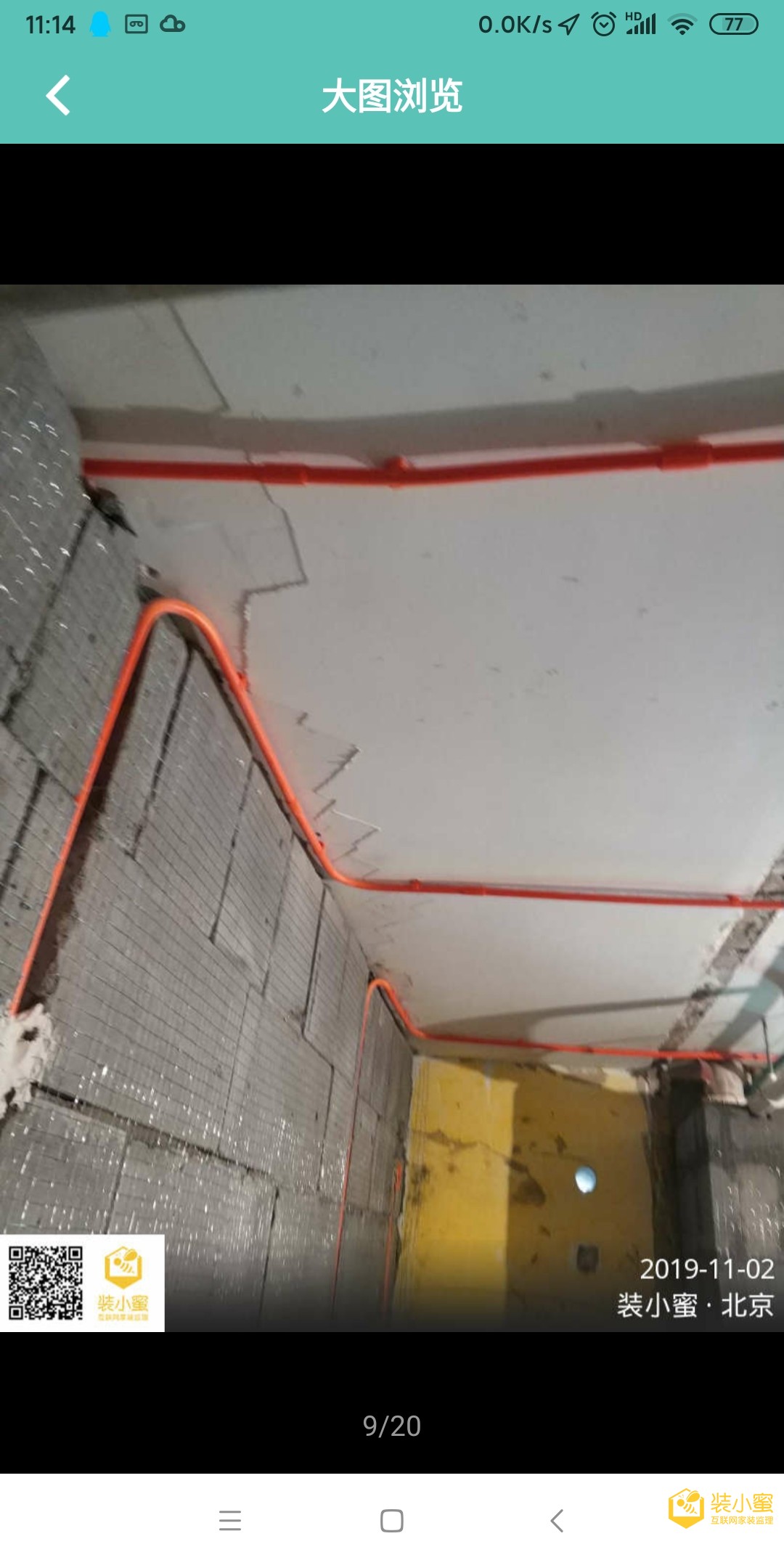

建议新建墙,内保温强及轻体墙挂网格布处理,网格布应作搭attachments-2020-02-TOT79VEL5e59d847c4720.jpgattachments-2020-02-pMYZl18h5e59d853b65fa.jpgattachments-2020-02-P2MJy88g5e59d8679fd6d.jpgattachments-2020-02-oOv2DPqu5e59d872529dd.jpg伸处理。

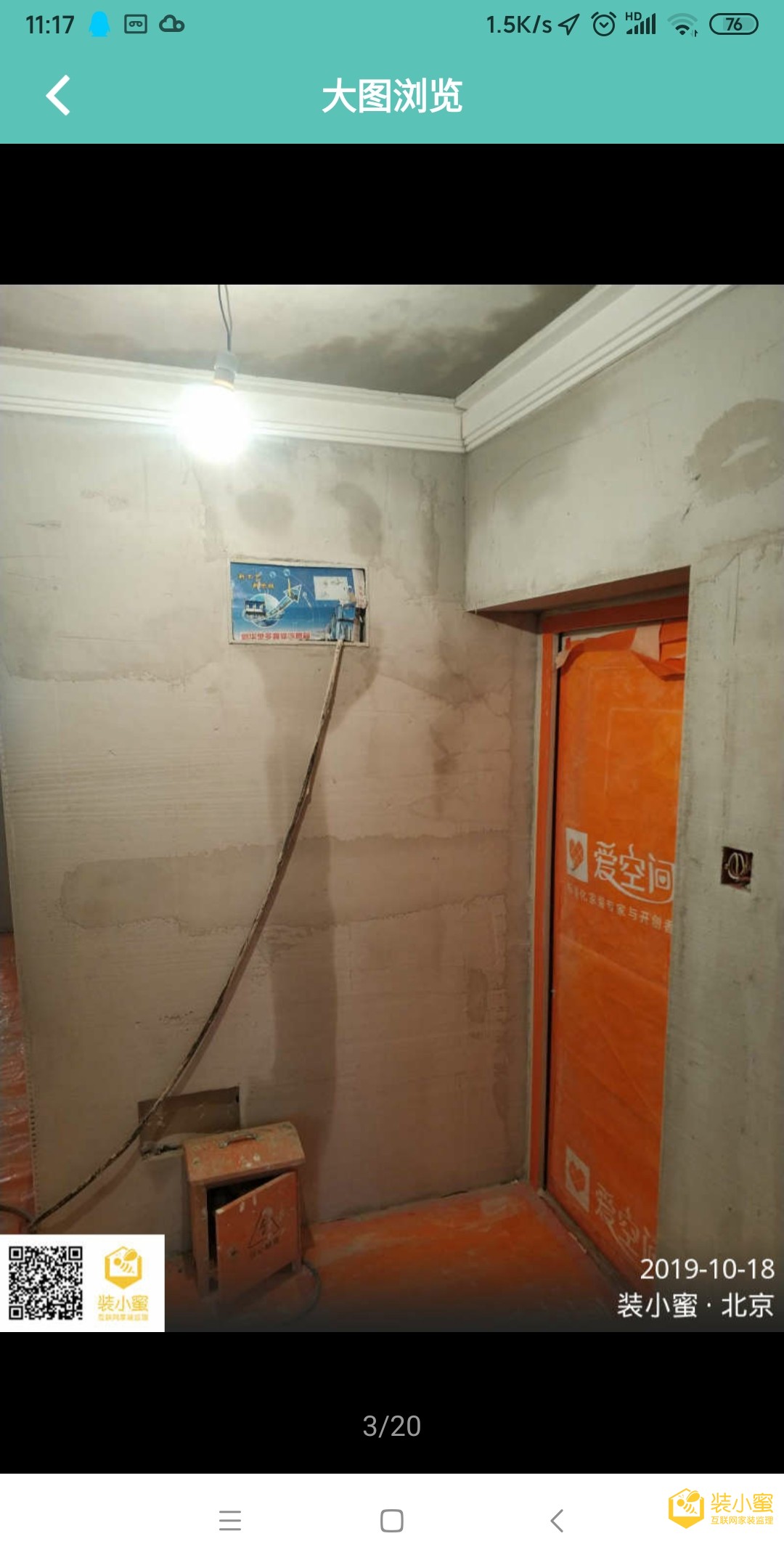

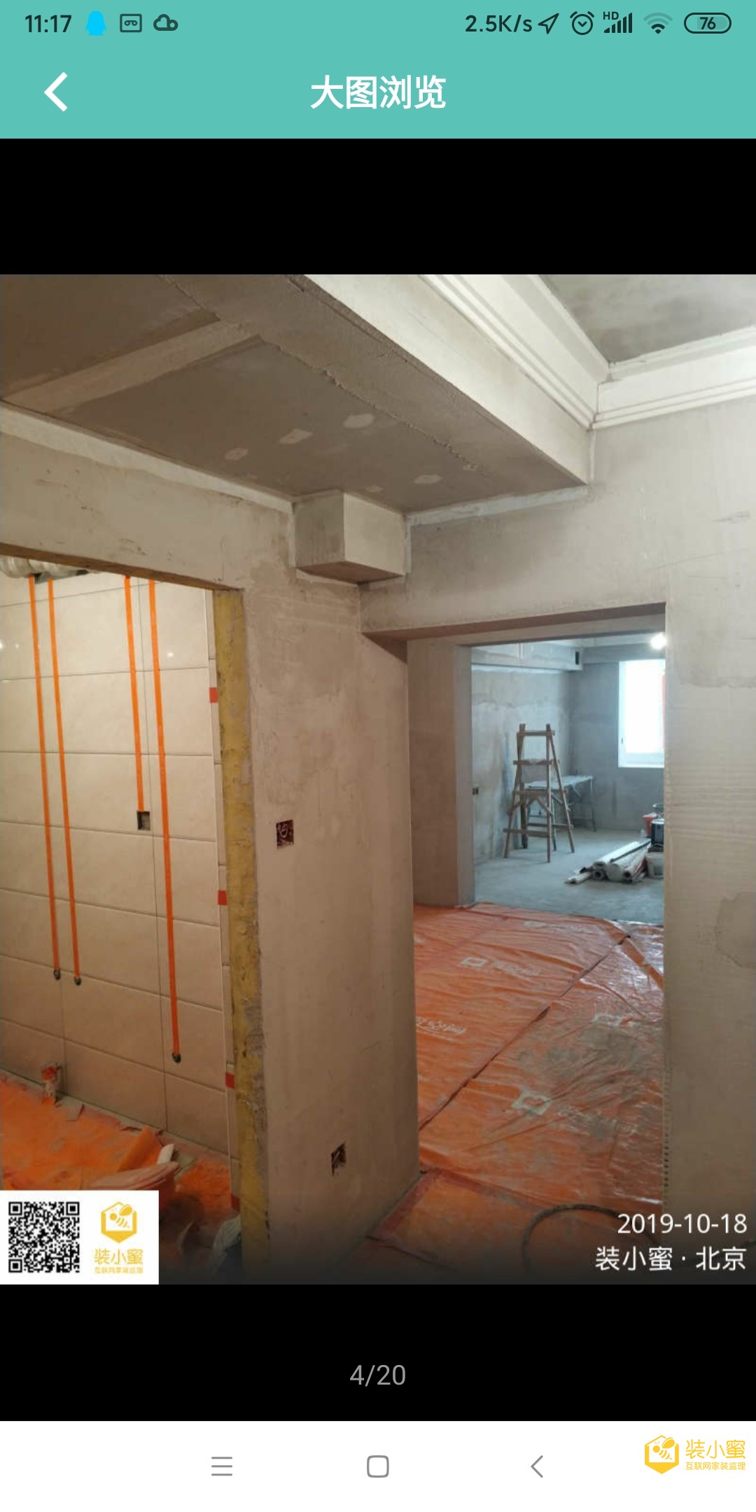

   2.再说纤维网,纤维网适用在粉刷石膏内做抗裂处理,及缝隙表面抗裂处理。墙面开裂是装修通病,粉刷石膏找平时,满挂纤维网,能大大减少开裂概率,所以一般建议,墙面满挂纤维网粉刷石膏找平处理。attachments-2020-02-R2IDtEqm5e5a09a2e97b7.jpgattachments-2020-02-LJifIFXW5e5a09acde40c.jpgattachments-2020-02-03jVkLPq5e5a09b76225a.jpgattachments-2020-02-cEzAMjvx5e5a09c365abc.jpg
