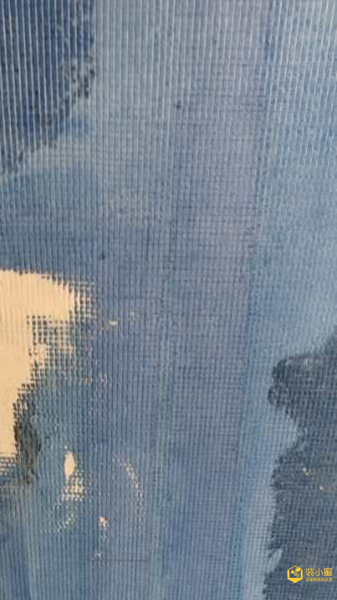

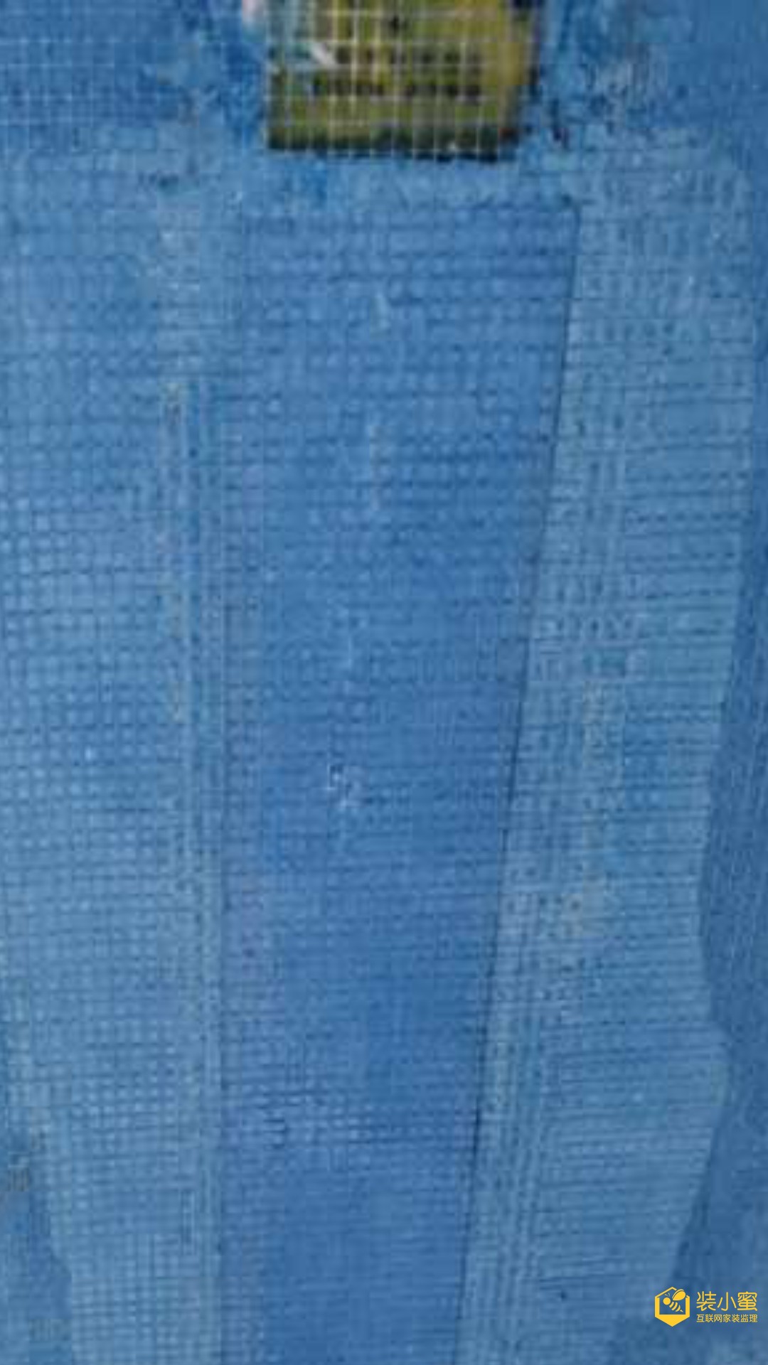

       砌厨卫包管,如下图attachments-2020-02-kbLX5MM15e5a26a9db970.jpg      砌轻体砖墙,如下图attachments-2020-02-w8VHBrJL5e5a26ff5f49e.jpgattachments-2020-02-UGI5ipyz5e5a270b49a39.jpgattachments-2020-02-xM32KvwK5e5a271aed01a.jpgattachments-2020-02-SZTtf4Z35e5a272222371.jpg        在施工中这些挂网材料是建议要用的,挂网是为了减少墙面开裂,来巩固砌墙牢固,达到墙面抹灰整体牢固性和刷漆完工视觉效果。

   全屋挂网是指油工在施工过程中,墙面满挂玻纤网格布的一道施工工艺,而不是全屋挂刚丝网,只有在瓦工新建墙体抹灰时,才可挂钢丝网。墙面挂网可增加墙体的牢固度,让基层变成一个整体,从而降低或延缓墙面开裂的可能性。
   墙面挂网在装修中施工并不是标配项目,是可做可不做的可选项,一般装修朋友只要熟知自己房屋情况,确定后期墙面使用材料,才能更好地确定是否需要全屋挂网,才能不被装饰公司忽悠,带来不必要的损失。如果哪个装修公司或设计师告知您,全屋挂网后期墙面不会开裂,那么说明要么是骗人,要么是不专业。象墙面如果有结构性裂缝,有时挂多少层网,该开裂时还是开裂。下面给出个人几点建议以供大家参考:

   1、新建墙体,一般新建墙体在瓦工抹灰时不但需要先提前挂一层钢丝网,而且在后期油工施工时还是需要满挂玻纤网格布,因为水泥干燥上号周期很长,后期墙体变形等,还会引起墙面开裂。

网格布,主要是开槽处,新旧墙交接处,挂在石膏层作抗裂处理。
如果基层墙面,出现有细微的裂痕,或者是旧房二次装修,建议在石膏找平时,满挂波纤网,作抗裂处理。
