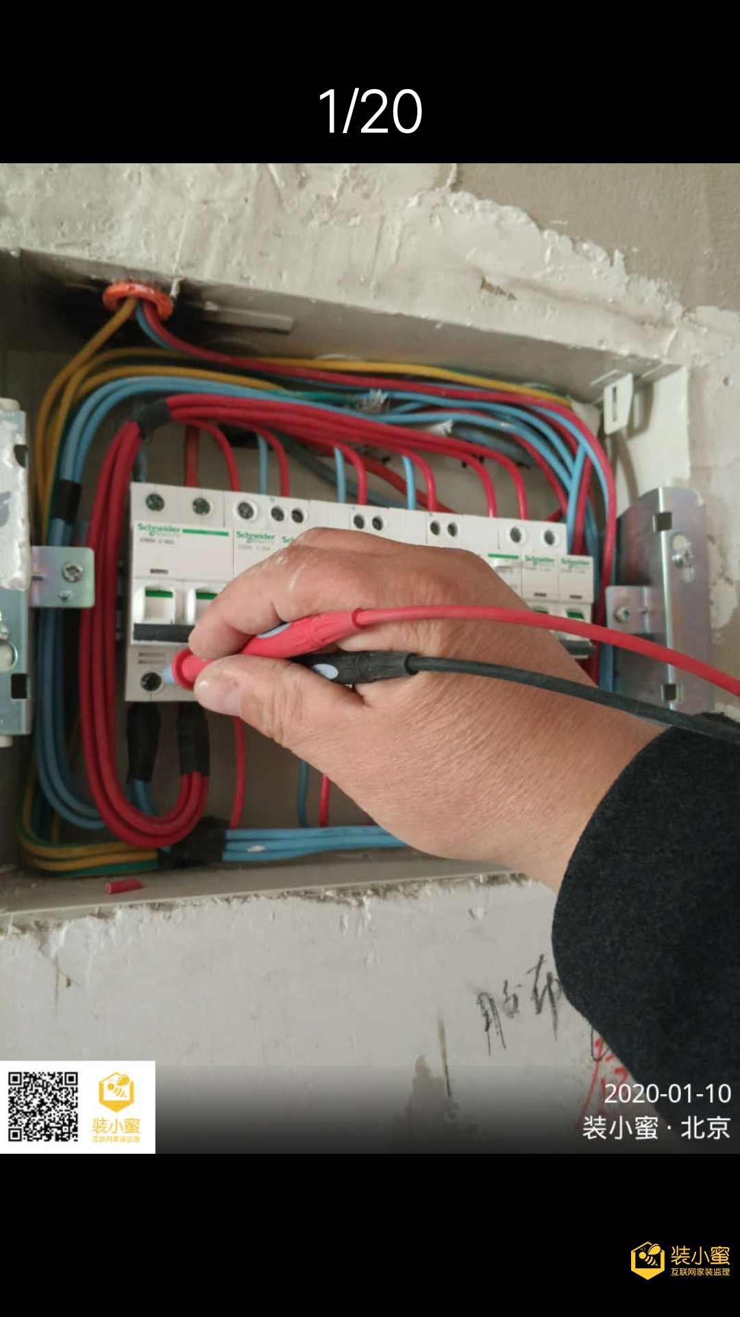

6强弱电。配电箱空开检查,空开标配回路可否合格,是否灵活运行,灯线可通电测试。插座线路可用兆欧表测试通电是否正常。外观是否水平/安装是否牢固。
        检查电路工具:兆欧表,卷尺,水平尺,螺丝刀,电笔,手电,都是常用检查工具。attachments-2020-03-AVBFdFIE5e5c94e330cfb.pngattachments-2020-03-ZuPZ5bbf5e5c94f860f7a.png
