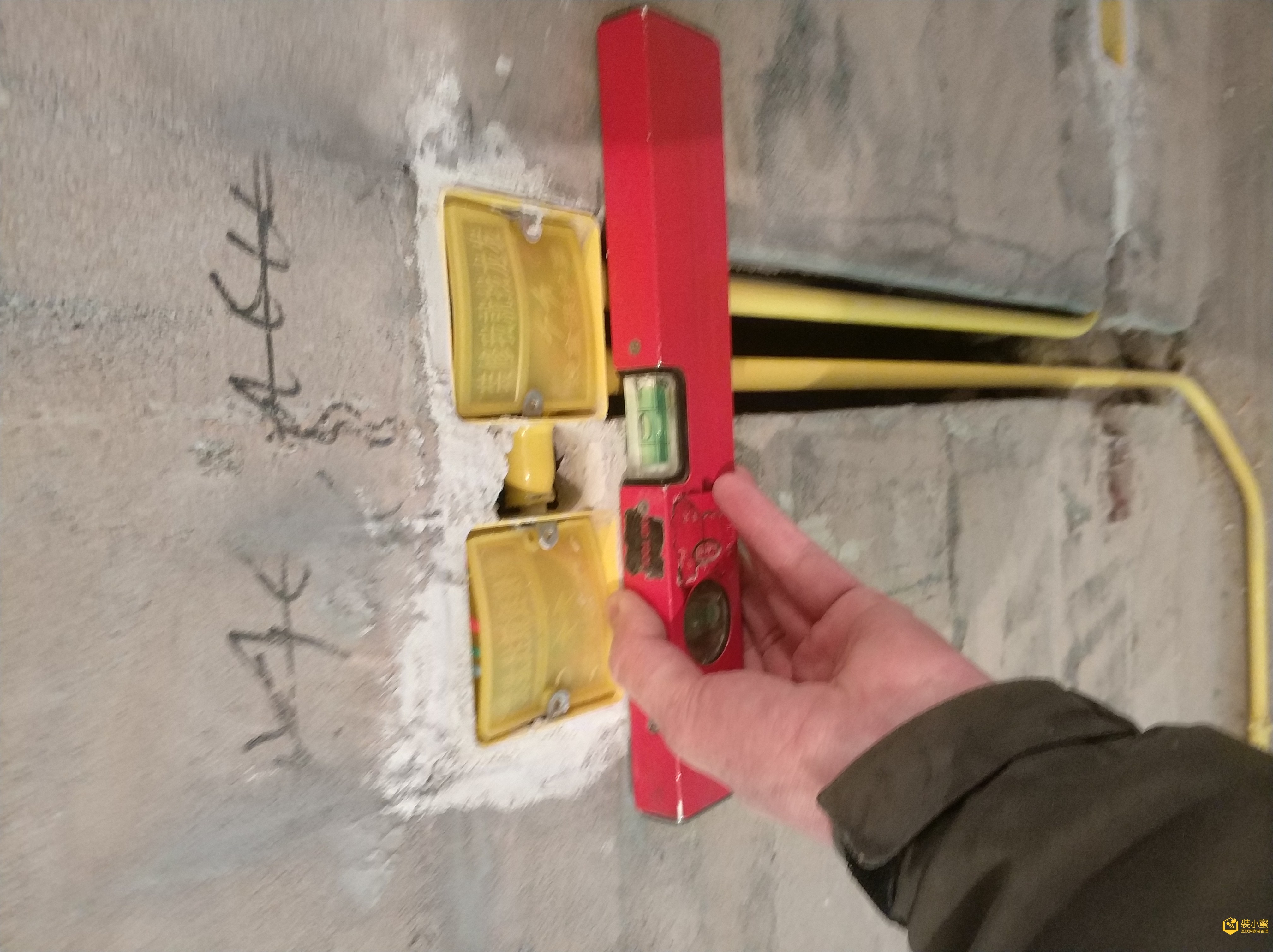

5、用水平尺检查各线盒是否安装水平。

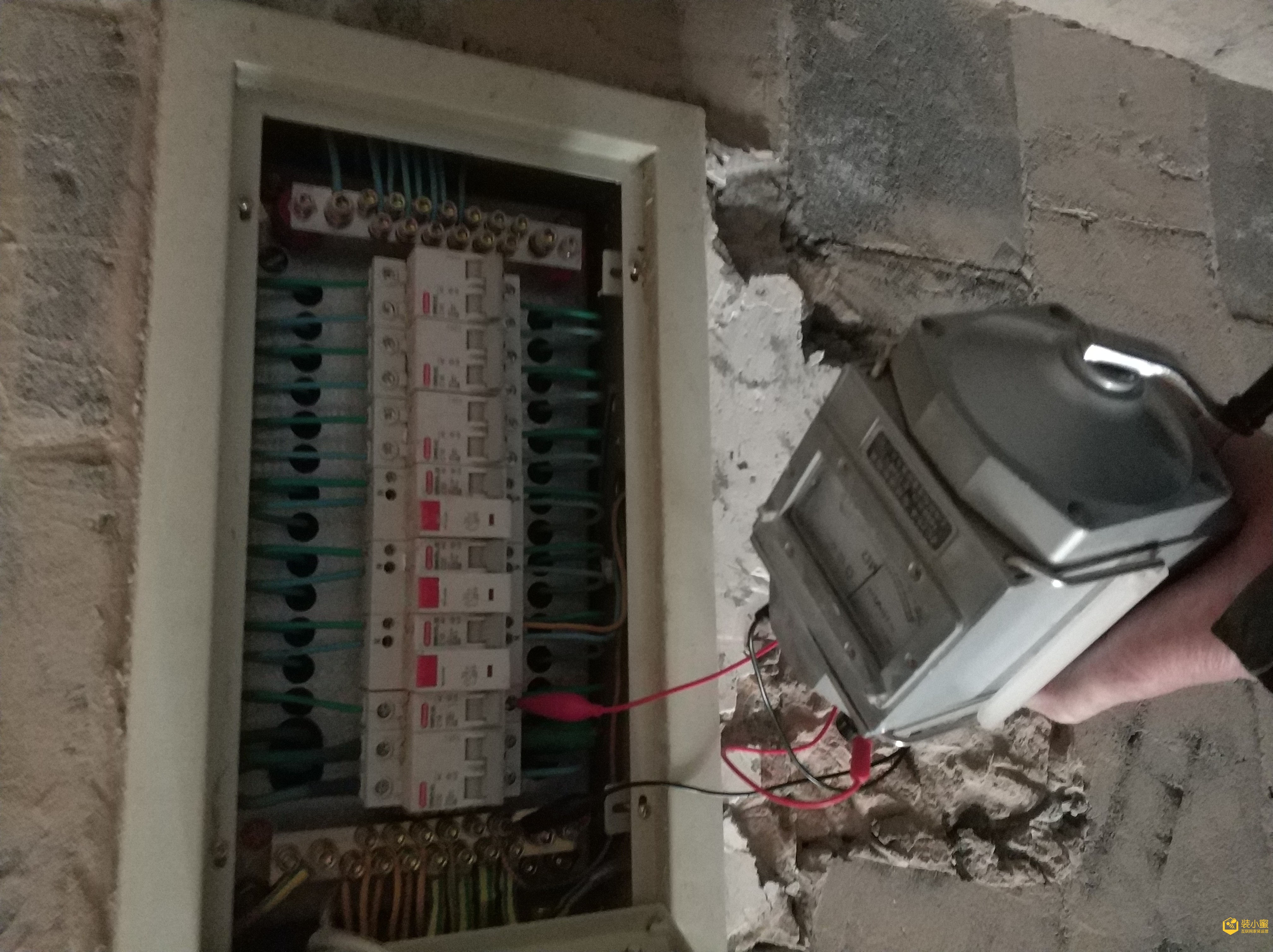

8、用兆欧表检查各线路是否有破损及断路情况。

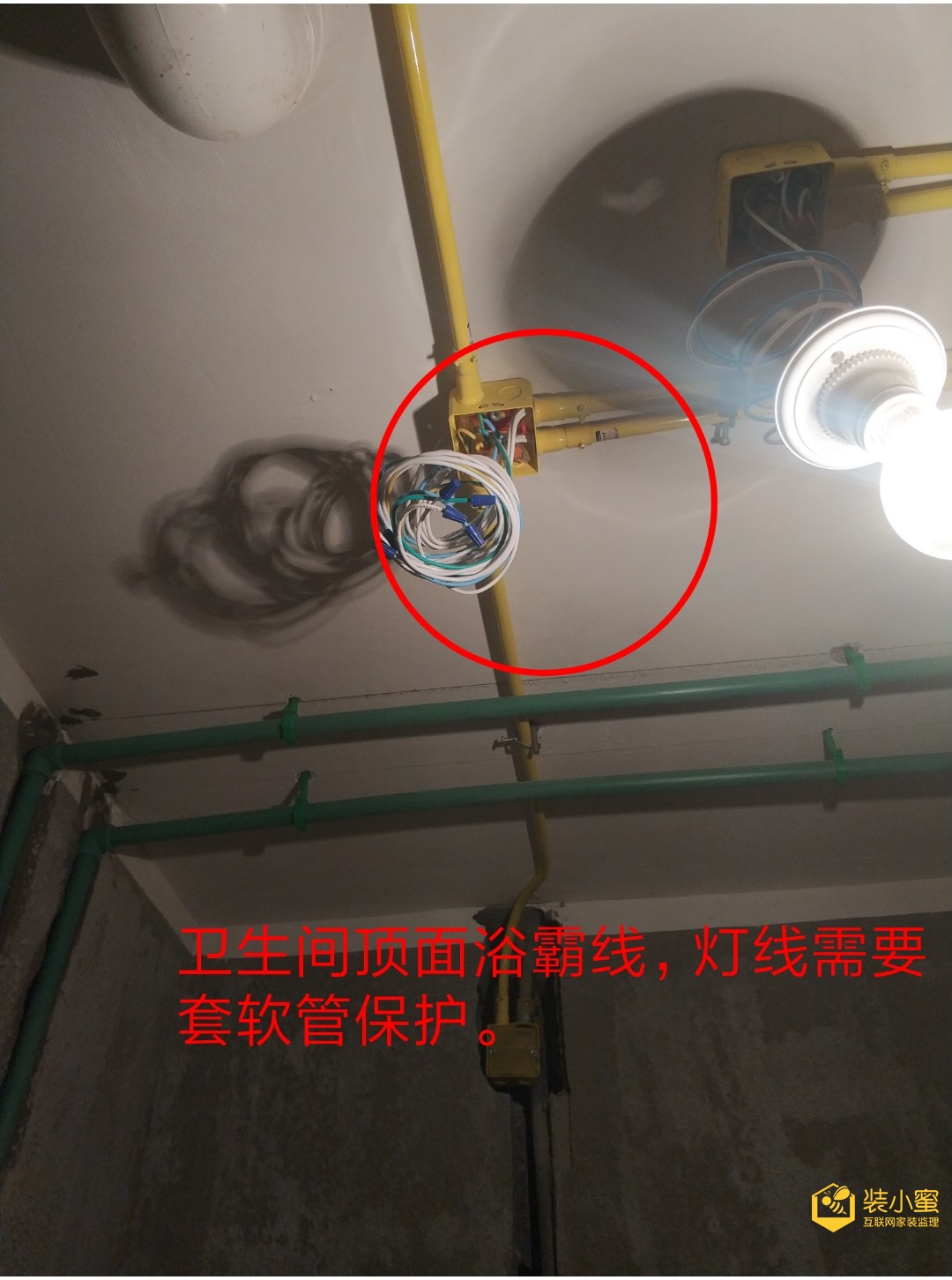

9、目测顶面各灯线是否用分线盒并线,用卷材测量各灯线软管套管长度是否有1000㎜,外露线头长度是否有30㎝。

6:使用兆欧表检测各回路连通和绝缘性。

电路验收首先对照图纸检查各回路,点位是否正确。检查线路是否有恶意绕线现象,地面强弱电线管间距是否规范,交汇处是否做屏蔽措施,线盒的高度是否一致,强弱电线盒间距是否规范,线管的穿线数不得超三根,2.5平方三根线16毫米的绝缘管,4平方三根线20毫米的绝缘管,线盒留线头十五公分,不得强弱电同管同盒,厨房和卫生间电管是否布置在顶部,线管拐弯处是否有褶皱现象,壁灯,吊顶的灯头线是否用软管式护套做保护。线管卡子间距是否合符规范。需要工具,卷尺,水平尺,试电笔,兆欧表。

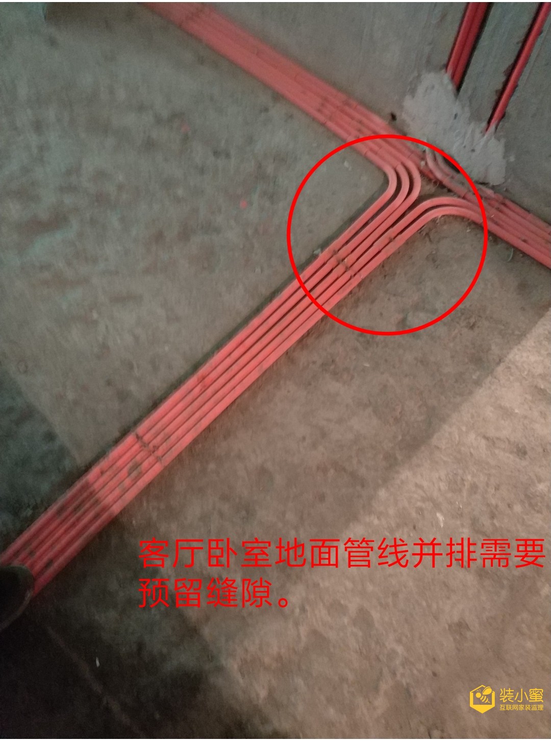

2电路改造完需要验收线盒里测电线品牌,规格,型号是否与报价相符。厨房卫生间电路管线是否走墙面和顶面。电路管线管卡固定间距是否合理,墙面开槽里侧,地面管线并排需要预留1cm左右缝隙,避免后期空鼓开裂。开关插座,线盒安装是否水平,牢固,是否锁扣入盒。强弱电,线盒是否规范间距,存在强弱电同盒,强弱电交叉是否己做屏蔽,屏蔽规范是≥30cm。厨房,卫生间,空调,电热水器,镶嵌式烤箱,这些大功率电器都需要使用四平方塑铜线,是否都是单独做回路,火线,零线,地线是否三线同径。厨房燃气管线距离电源插座≥30cm。水电不同槽。检查电路管线改造是否存在恶意绕线。检查强电箱入户电线至少是六平方或六平方以上。漏电保护器的配置,规格,型号是否合理,漏电保护器电线接入是否存在漏铜线,规范外露<2mm。黄蜡管使用两端是否深入线管,使用绝缘胶布包裹固定。线盒灯头预留电线是否足够后期安装长度。需要使用相位仪检测电源插座通电情况,漏电保护开关是否灵敏。强电箱线路兆欧表绝缘测试。电路验收完后需要告知客户拍照或录像留存,方便后期五金件安装或维修。
