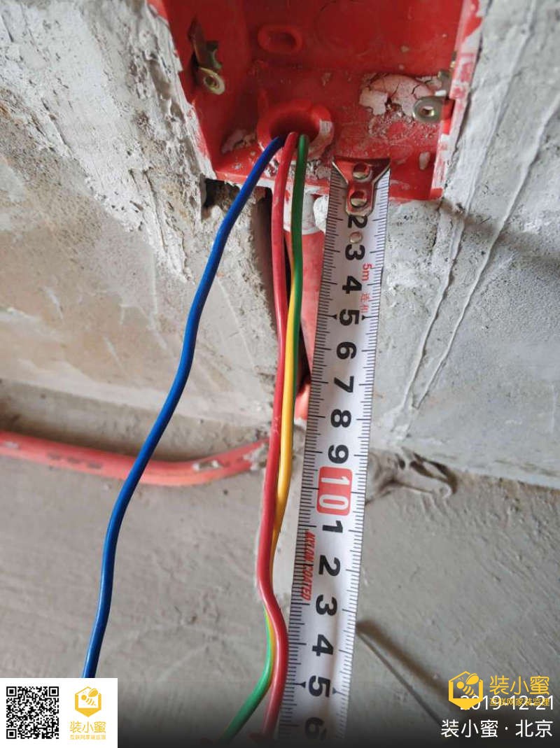

7.线盒里面预留的电线长度不小于150mm。

1.钢卷尺,检查强弱电平行的间距。检查马桶到插座间的间距。检查燃气热水器气管和插座之间的间距。检查所有开关插座的高度。

18.开关、插座预约电线头15cm以上,灯头、配电箱线头预留30cm以上。

4.插座出线预留大于150mm

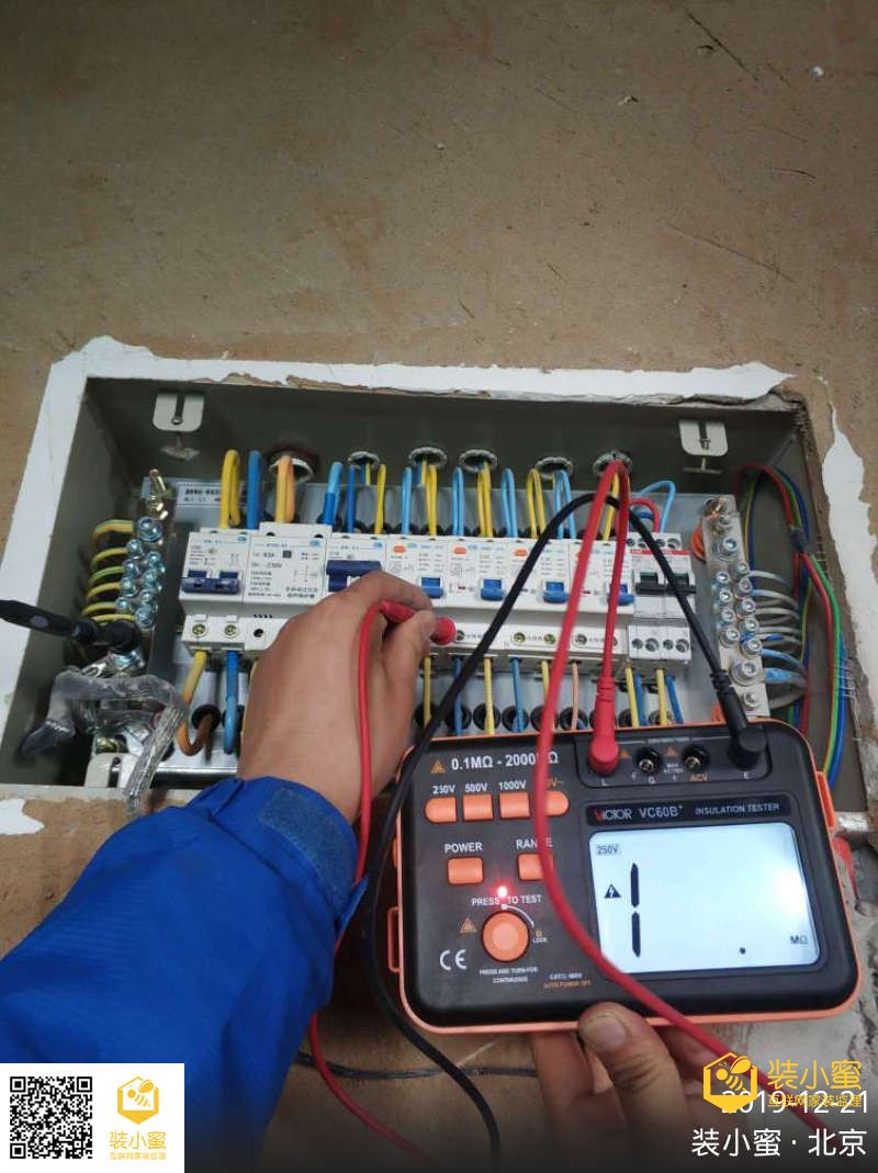

电路的验收主要检查线路是否有断路,短路与相零线是否有接地的问题,线路验收要借助欧姆表来完成。
张会国 - 装小蜜监理
          您好!电路验收是很重要,验收不合格,无法继续后续工程。
          主要电路验收检查:
      1.检查电线走管是否规范,不能有横向开槽走线。如果有电路施工图纸,要和客户一起进行检查确认,特别是双控开关是否预留合适,要询问客户预留插座是否合适,确认是否更改。
      2.穿线要求是正常三根同径2.5平方线穿16线管,三根4平方线穿20线管,一根线管内不能超过同径3根线。线管接头对接要带胶处理,线管管卡固定要规范。
      3.线管和线盒接触地方要使用锁扣处理,并排线盒固定不能有高低差,要水平一致。线盒内电线预留不能少于15公分,电线接头并线使用端子或者双层胶布固定处理,吊顶筒灯内部灯线要使用底盒并线固定,正常预留不低于50公分以上,要做好黄腊管保护。
      4.检查电箱空开是否使用正确,总闸分闸是否使用正确安数,分闸要带漏保功能。检查进户线要使用6~10平方线,安装要牢固,最后测试线路通电正常。
        兆欧表测试电路attachments-2020-03-vPVhUA2e5e5c71921ee22.jpg        检查电路工具:兆欧表,卷尺,水平尺,螺丝刀,电笔,手电,都是常用检查工具。
