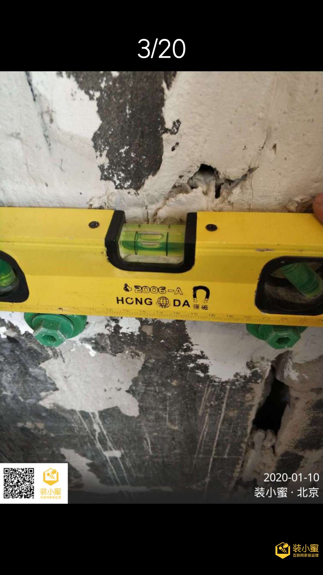

   5、检查水管端口出墙长度与高度是否符合要求,管道端口是否高低水平一致,一般冷热水管间距,热水器10㎝、淋浴处混水阀间距15土0.5㎝。出墙长度应随抹灰厚度及贴砖厚度而调整,距完成面3-5mm左右。

4.检查相邻出水口是否水平有高低、所有出水口出墙是否符合要求

      attachments-2020-03-dsyCAKof5e5c7d0b2c4ee.png检查水路工具有:打压机,卷尺,水平尺,小水桶,手电,常用基本这些工具。
