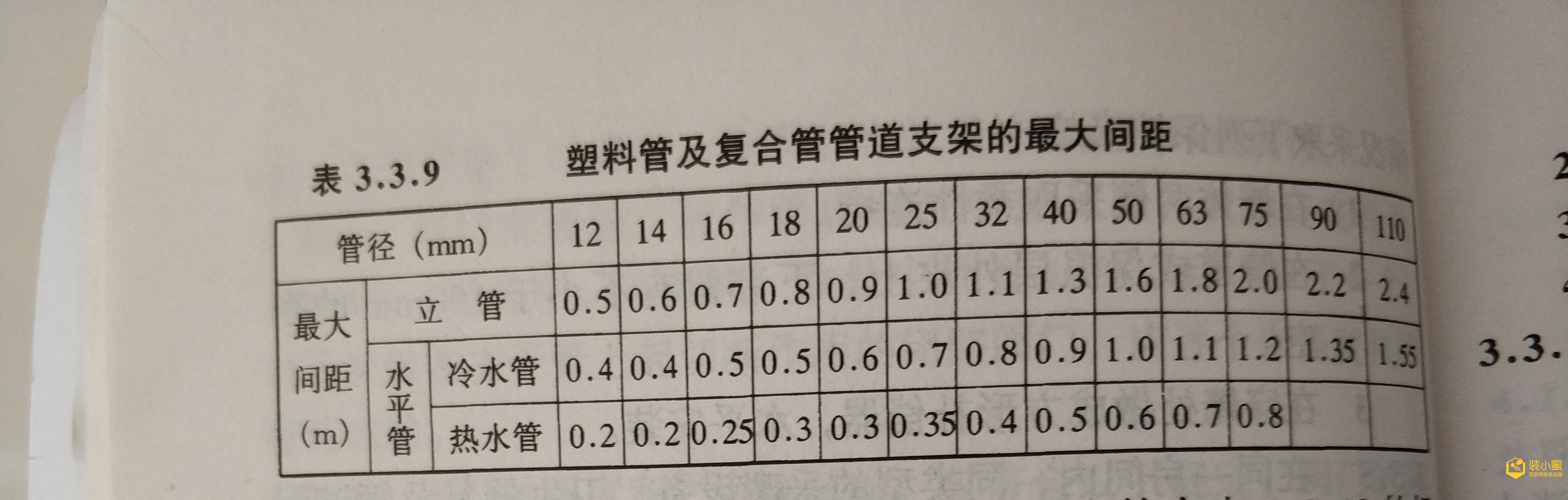

   4、检查水管固定是否有松动现象,管卡固定间距是否符合要求。管卡使用规格与水管是否相符,管卡固定间距是否合理,水管端口是否已做固定。一般固定间距:20管在距管件≤15㎝作第一个固定点,三通三个固定点,弯头2个固定点,中间直线间距≤7O㎝。

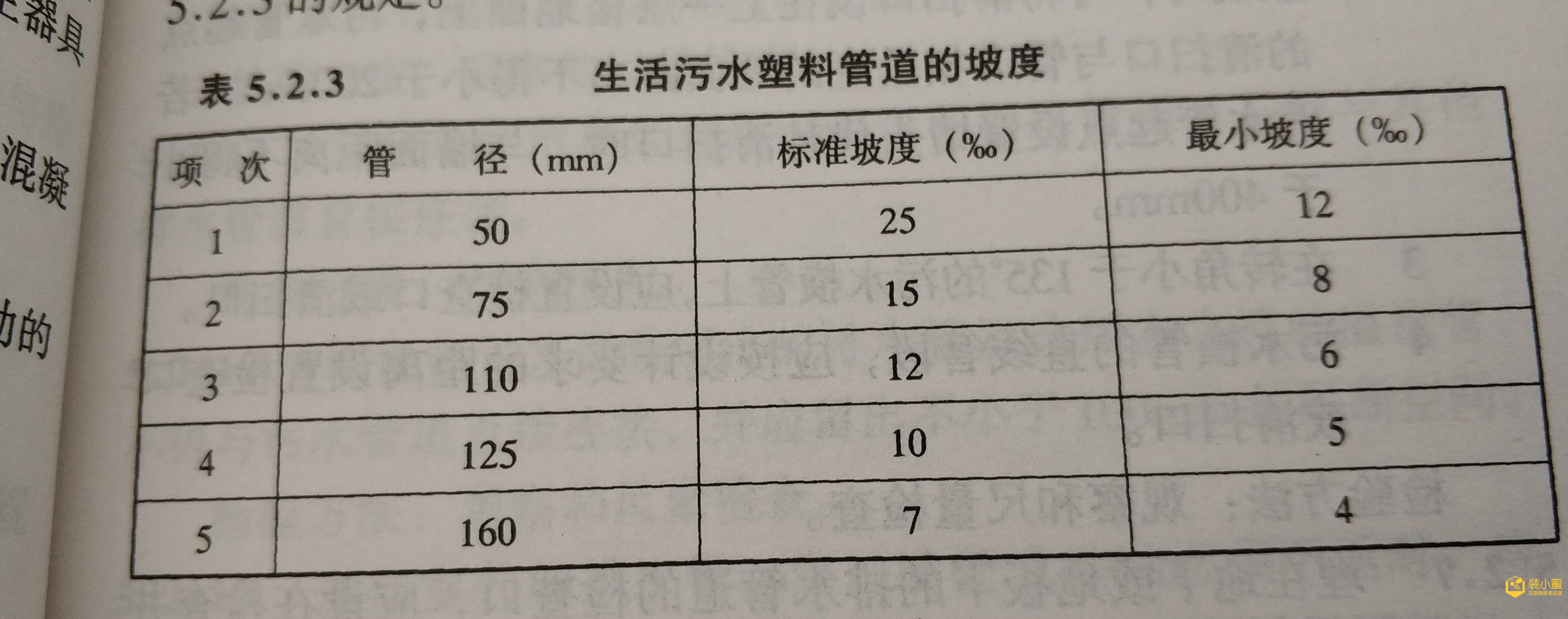

3.使用红外线、水平尺和卷尺检查排水管的坡度,坡度标准参考下图:attachments-2020-03-5P2WrVUf5e5cbb17409bd.jpg4.放水测试通水效果,检查接头连接处有无渗水现象,排水是否通畅,暗地漏里面有没有沉存水。

    水路改造完成后应该打压测试,业主应在场监督此过程,要做水压测试。观察水管接头焊接情况,是否达标,焊纹呈双眼皮。一般打压8Kg左右,半小时无掉压,即可通过。建议由水管专业打压测试,开具质单。花洒预留保证间距15厘米,冷、热水上水管口高度一致,出墙1.5-2Cm,水管口垂直墙面,验收合格合,用水泥砂浆固定。水管走天施工要注意吊卡间距,是否牢固,套保温棉,看水管的管径大小是否合理,以免后期不能满足使用。(监理时,提前会告诉客户和施工方)。卫生间,阳台水电不应走地面施工。

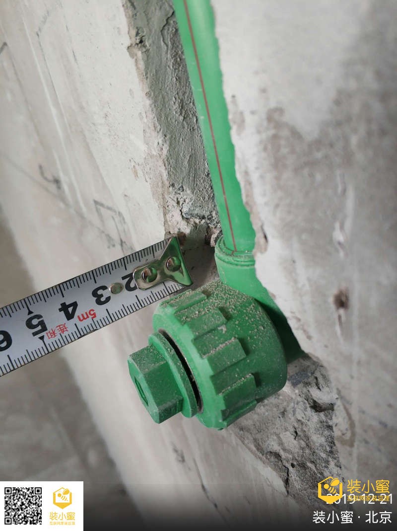

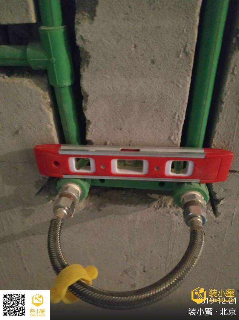

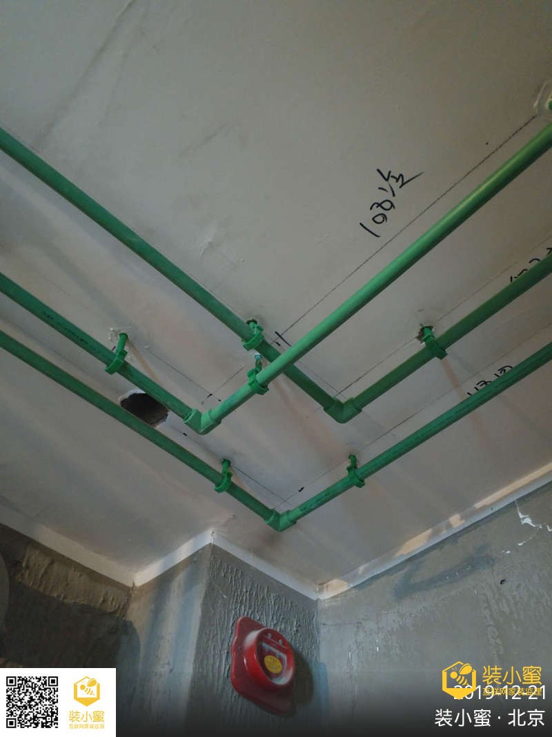

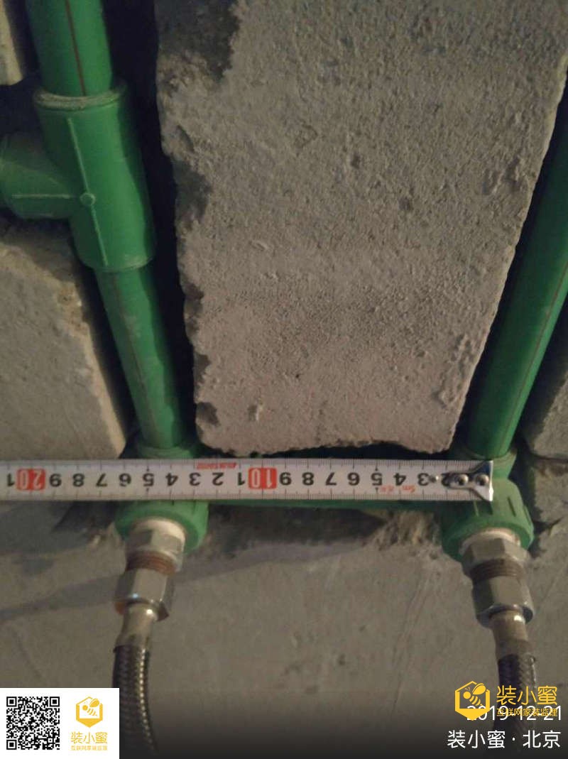

     1.首先检查水管走向是否规范,冷水管和热水管要分开距离,左热右冷,淋浴水口中对中15公分,内丝水口要出基层墙面两公分,后续贴砖平整,要保持水口水平一致。管卡固定牢固,对弯头和三通进行加固处理。
        水管卡固定attachments-2020-03-Xd2I726d5e5c67c547e0b.jpg        出水口出墙面attachments-2020-03-CF7dRWXD5e5c6802b2742.jpg        淋浴水口水平attachments-2020-03-hF0lIk5v5e5c68ad7e38a.jpg        淋浴水口距离attachments-2020-03-QASsiN0l5e5c68d60a1bb.jpg

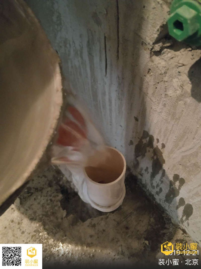

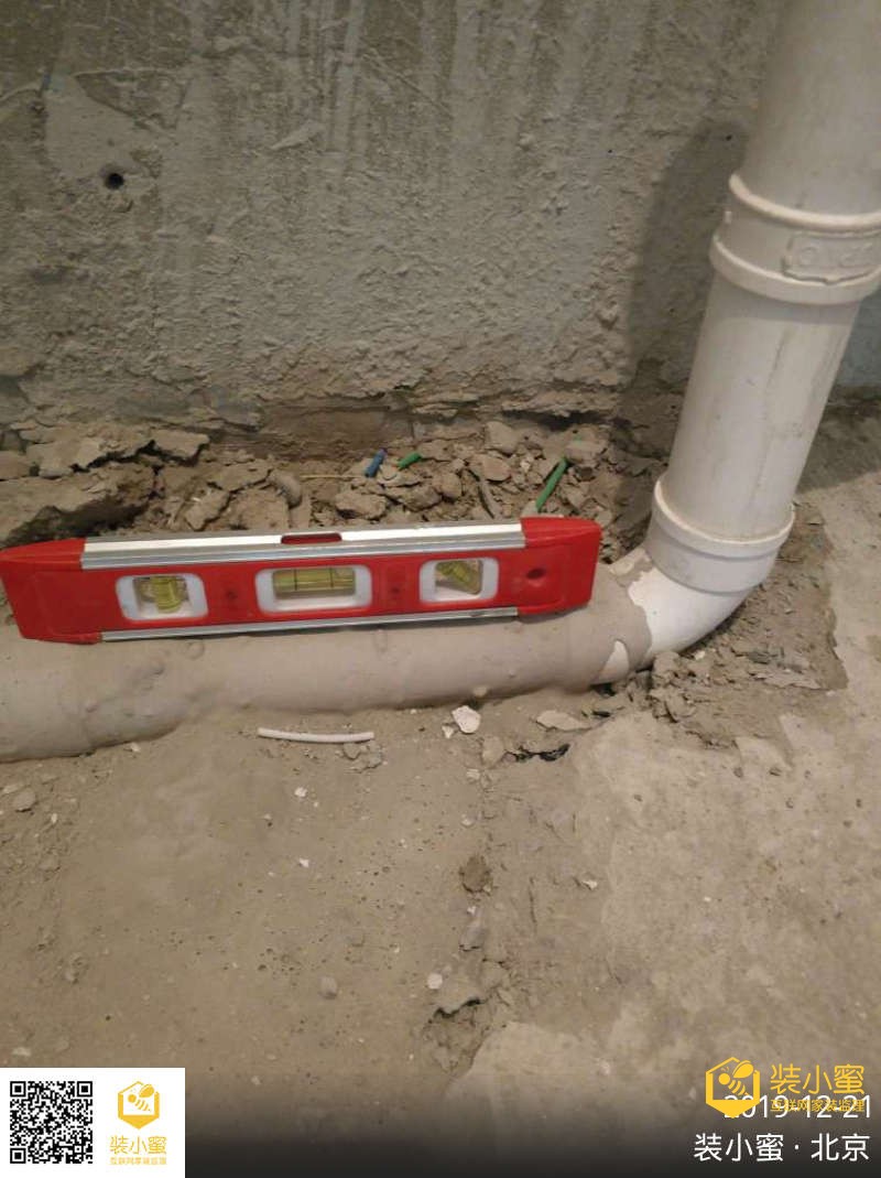

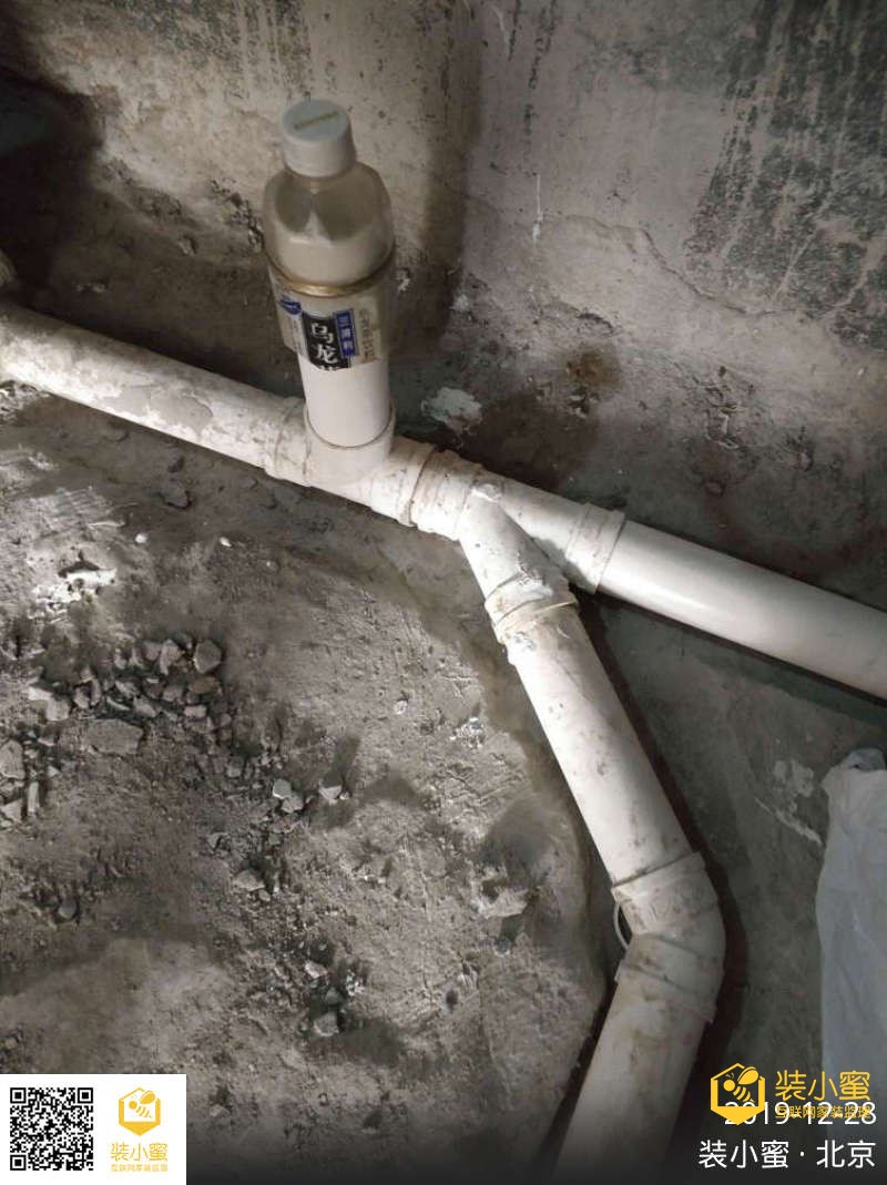

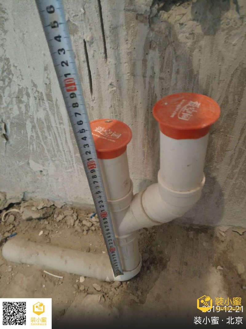

      2.检查更改排水管长度是否有坡度,底下隐蔽尽量使用斜三通和45度弯头,接口使用PVC专用胶固定,弯头下水伸向地面20公分以上,再放水测试下水管是否有漏水迹象。
        排水斜三通和斜弯头attachments-2020-03-9kRVLCjw5e5c694e4668d.jpg        排水管坡度attachments-2020-03-qi8ojYxR5e5c699446af6.jpg        排水管延身地面高度attachments-2020-03-W7PUhBCV5e5c69eb56757.jpg        排水管试水attachments-2020-03-vUeUNa4S5e5c6a18ea480.jpg
