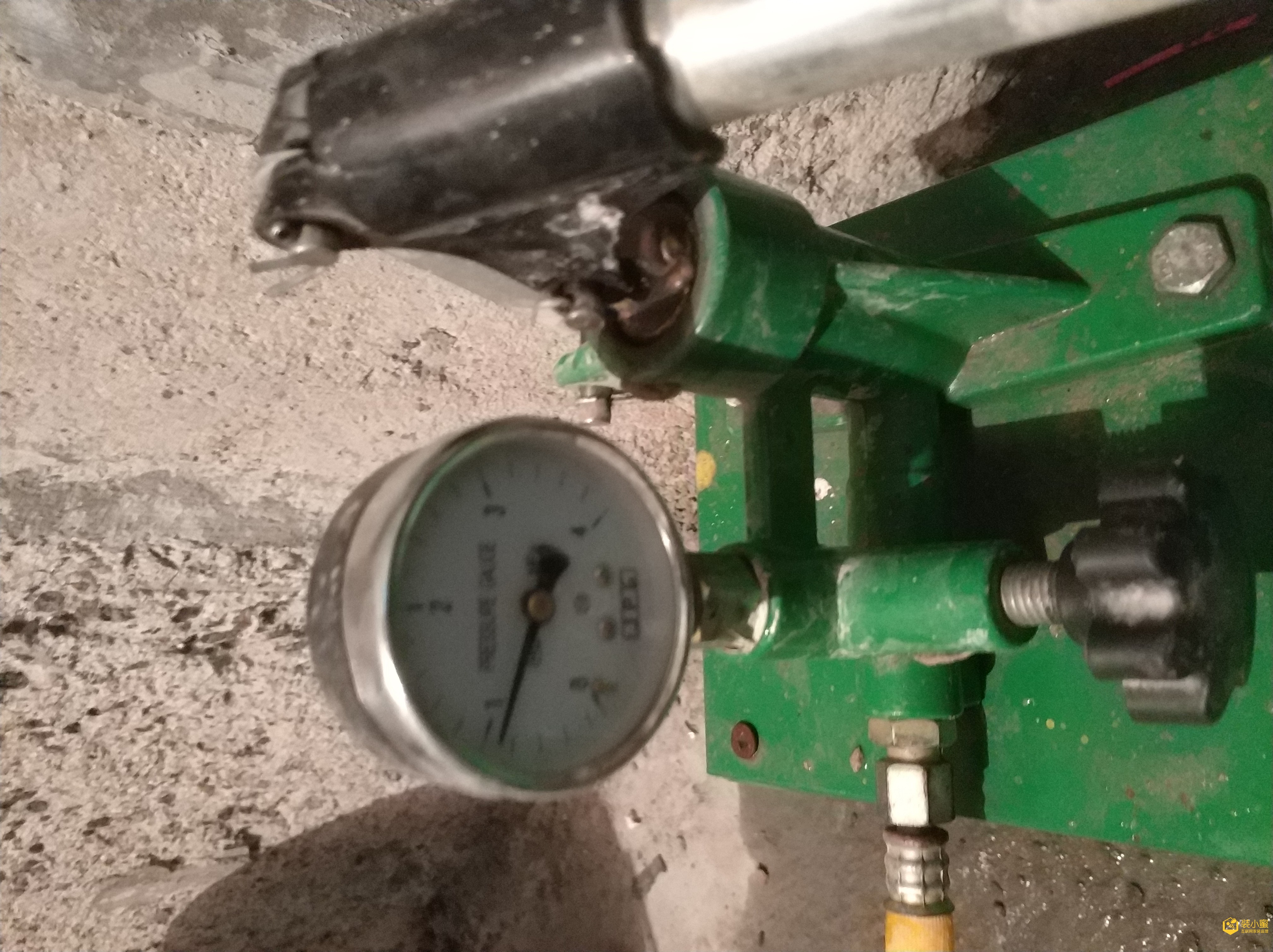

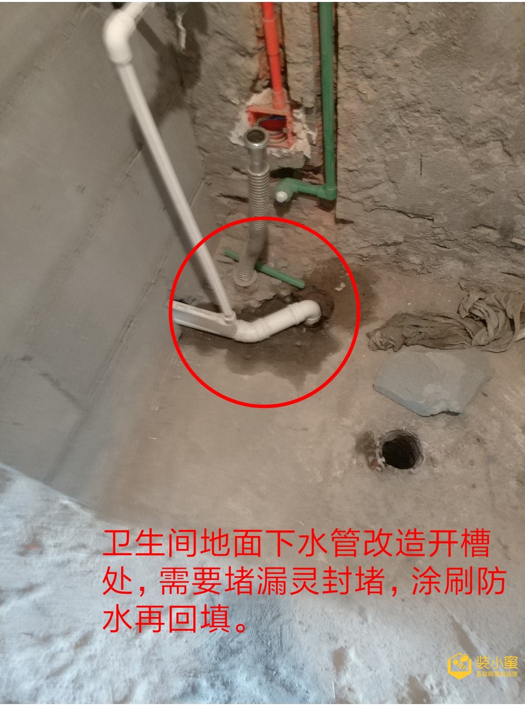

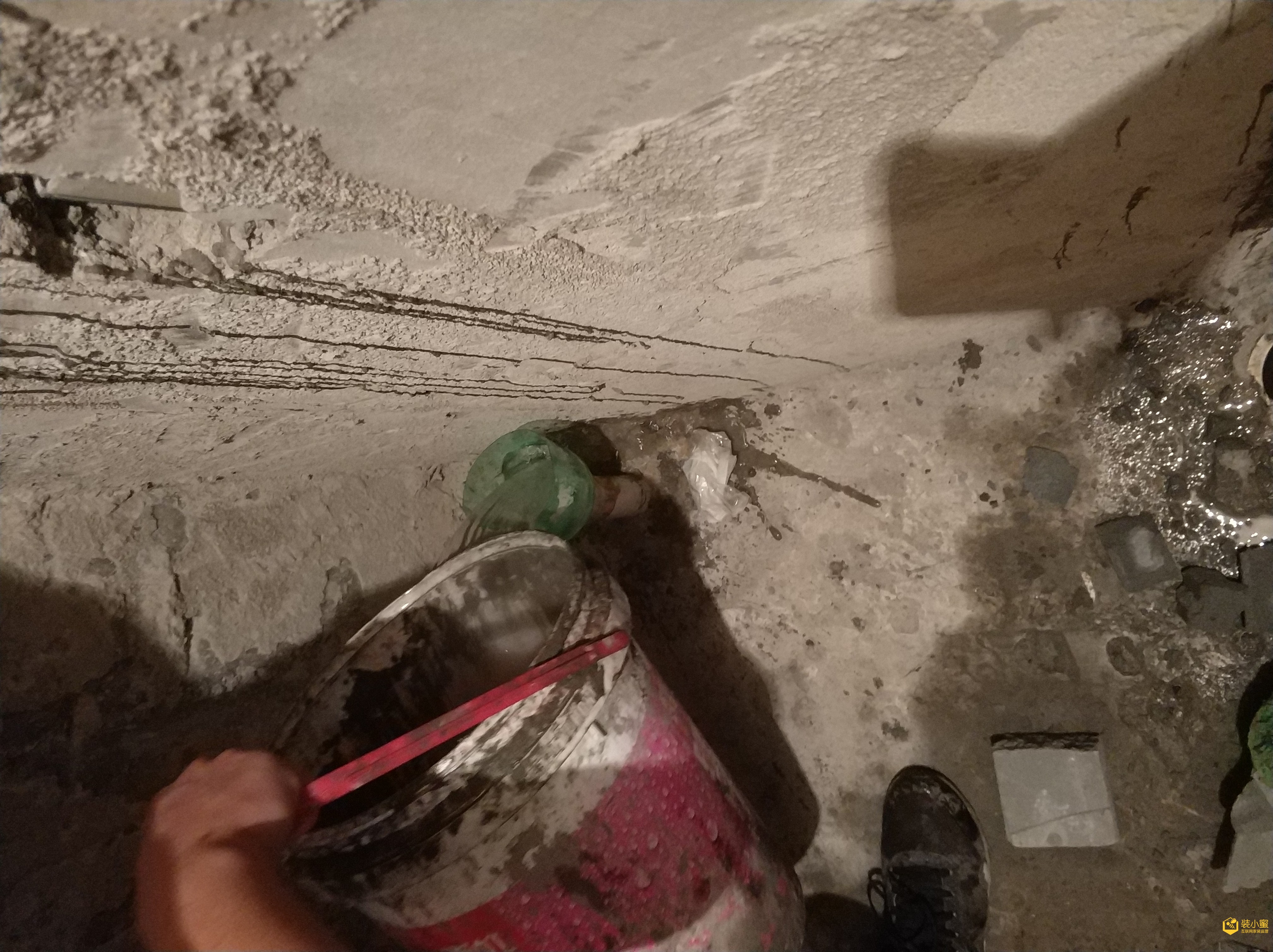

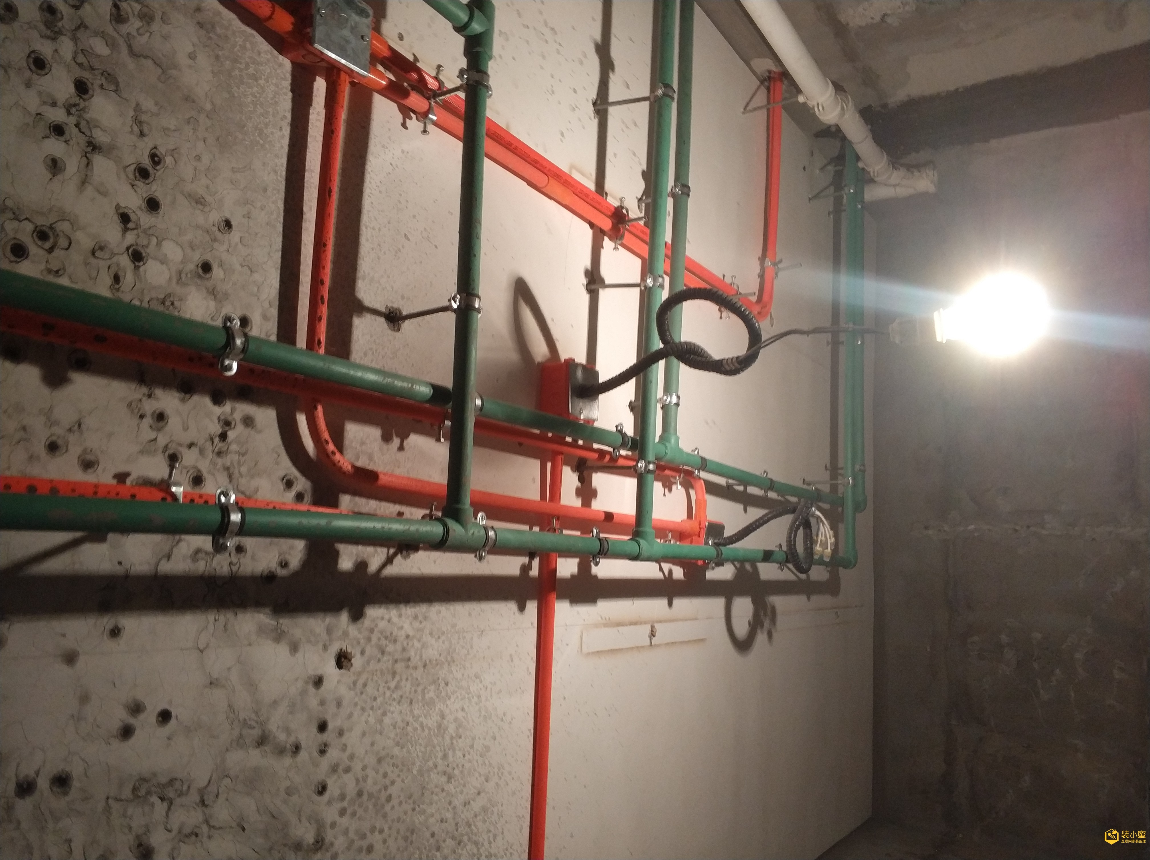

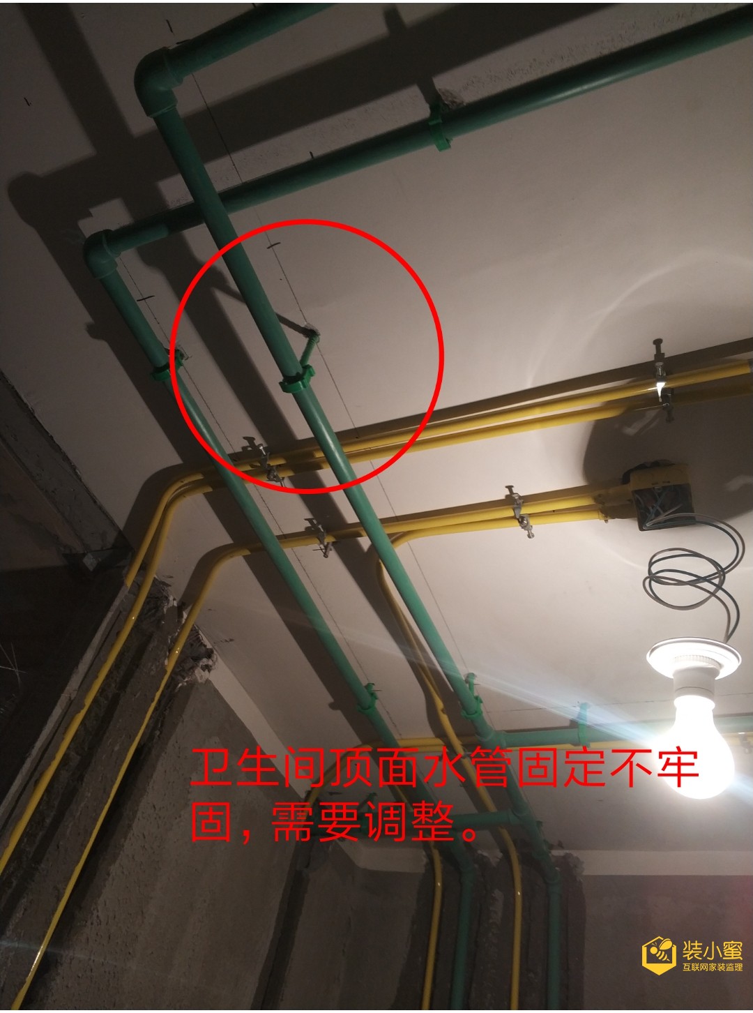

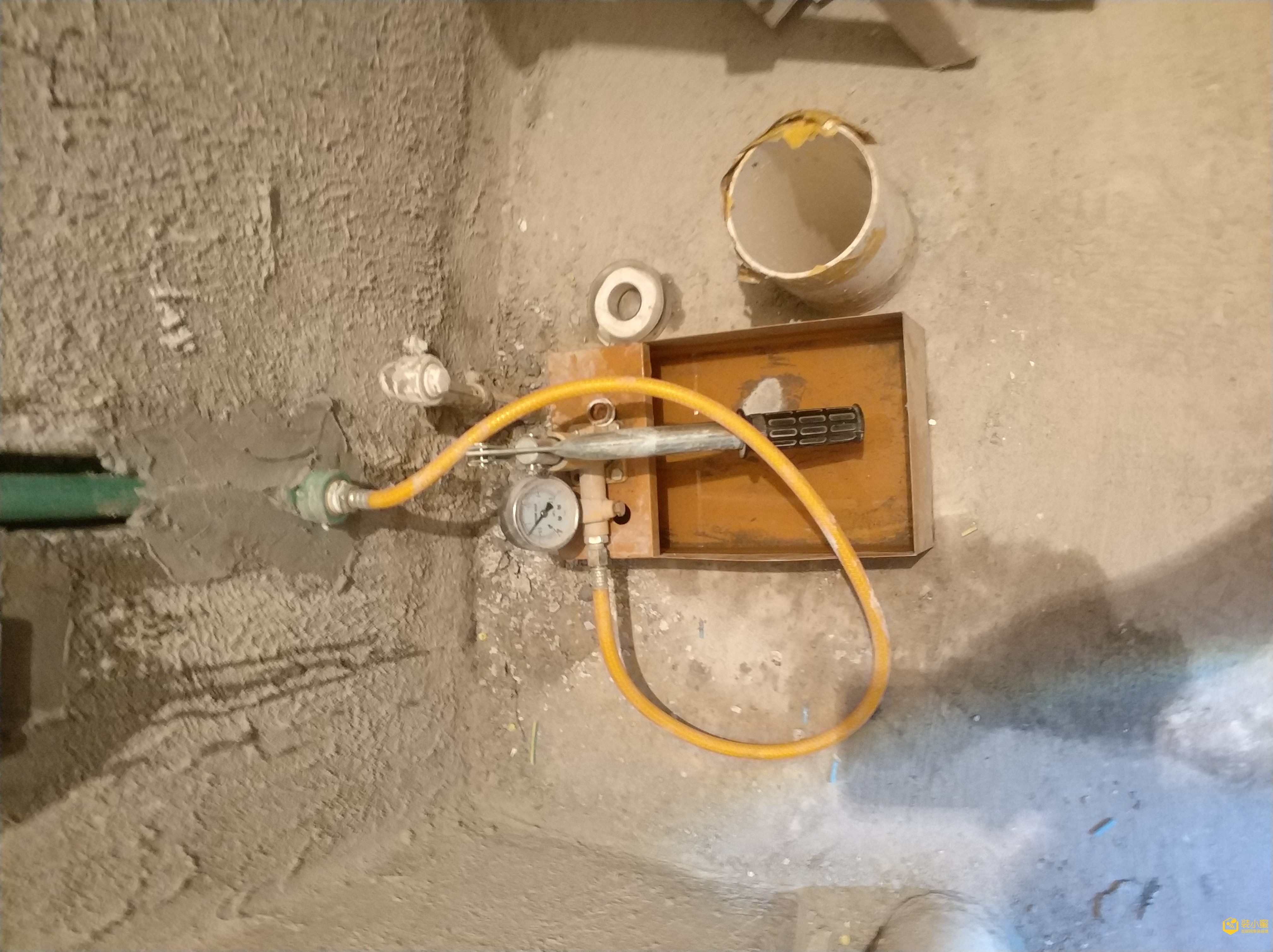

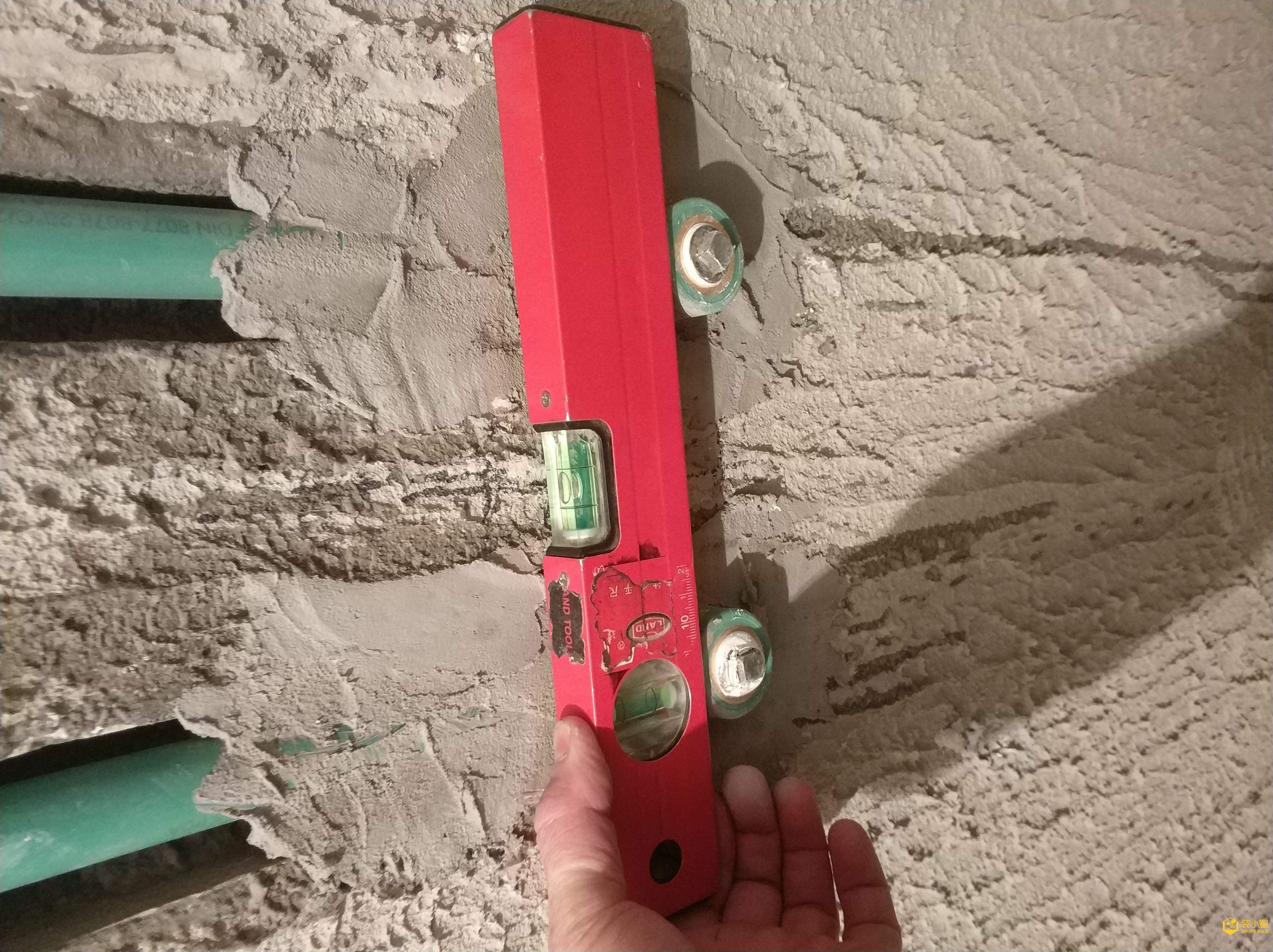

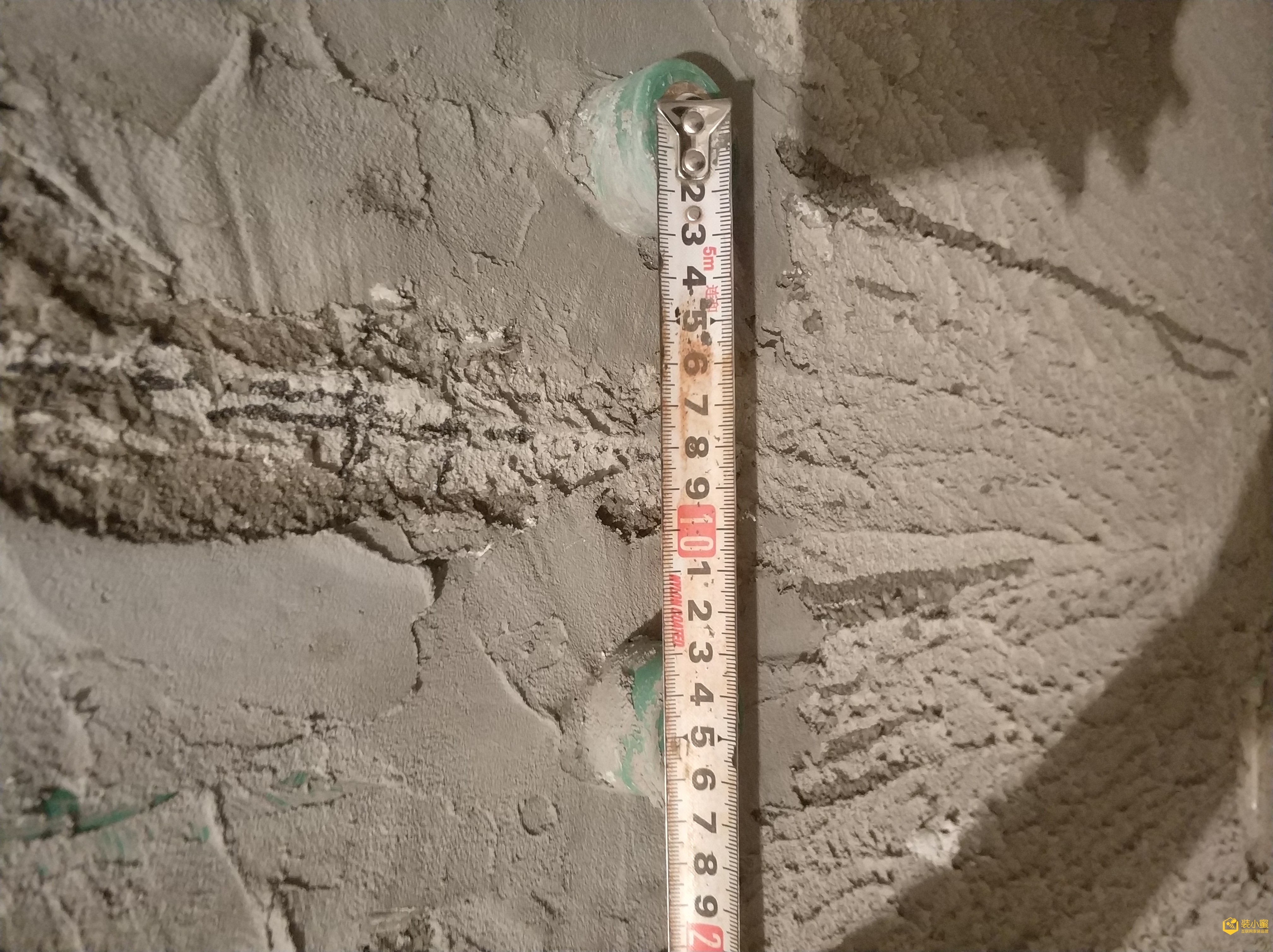

2水路验收打压之前不允许封槽,封槽后有渗漏无法观察。检查上水主管管线品牌,规格,型号是否与报价单相符。检查上水主管线,管径是否符合规范,避免后期水压不够。二手房厨房卫生间地面开槽,需要堵漏灵抹平,涂刷防水,再安装下水管,下水管线连接,需要Y型连接,需要合理坡度,做通水试验。上水改造厨房卫生间是否符合水电走顶原则,横平竖直,管卡固定间距是否合理,厨房卫生间顶面冷热水是否有接反现象,墙面开槽是否垂直。上水需要打压测试,现场打0.6—0.8mpa压力,打压过程中检查上水管线,接头,水口是否有渗漏,打压保持30分钟,允许掉压0.05,验收合格。淋浴花洒冷热水口出墙长度2cm左右,冷热水口间距是15cm,误差小于5mm,水平误差小于3mm。检查马桶后侧上水,电源插座是否在马桶孔距以中25cm以外,避免后期影响马桶安装,特殊要求需要厂家出水电图。厨房,卫生间下水需要整体通水测试。水路改造验收完后,建议拍照或录像留存,方便后期安装五金件或维修。
2水路验收具体辅助检测工具有,上水打压试验设备,施工方提供,(个别上水管线品牌,厂家上门打压测试,合格后开具质保单)水平尺,卷尺,手电,水平仪。
以上是以北京为例上下水改造验收标准,相关验收辅助工具,仅供参考。attachments-2020-03-g746nw5Z5e5cb8f176568.jpgattachments-2020-03-2n6TIvzv5e5cb67da2052.jpgattachments-2020-03-tKqi1OwY5e5cb6bc8d89d.jpgattachments-2020-03-8F2oSBeZ5e5cb6df25793.jpgattachments-2020-03-NIW70FEz5e5cb703366c1.jpgattachments-2020-03-RDvX0kfO5e5cb72757a38.jpgattachments-2020-03-IuW9wGu95e5cb7e202ccc.jpgattachments-2020-03-EAhnXqop5e5cb76784017.jpg
