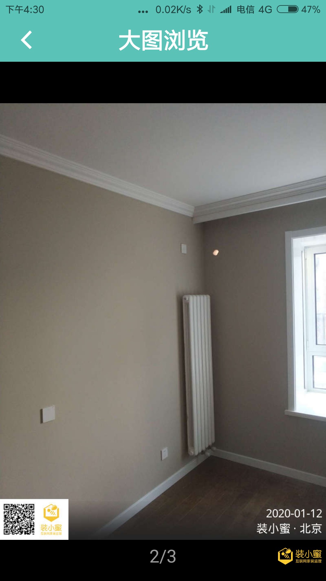

4暖气片的购买安装大致流程。装修前定好暖气厂家,开工后确定暖气已经停止供暖,提前联系暖气厂家上门拆旧暖气片,改造安装暖气阀门,等基础装修结束,墙顶面乳胶漆刷完,干透后可以安装暖气片,装完后需要打压测试,到暖气试水季节需要加强注意,有渗漏,及时联系暖气厂家。

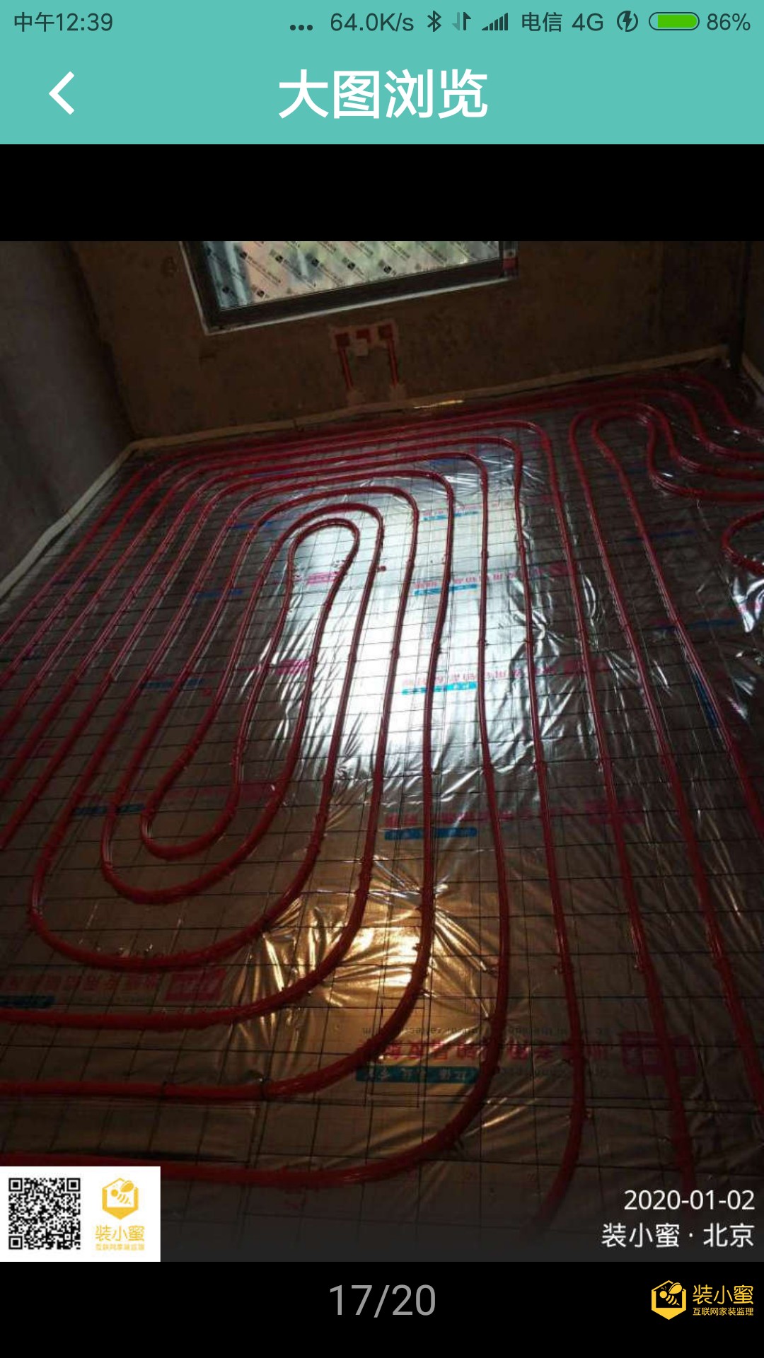

8安装地暖注意事项,首先要考虑层高,安装地暖加回填,装饰面高度大概在9cm左右,如果层高在2.5米,建议把原有回填层拆除,一般原有地面回填6cm左右,需要去物业报备,有的物业不允许拆回填层,容易造成楼板开裂漏水。

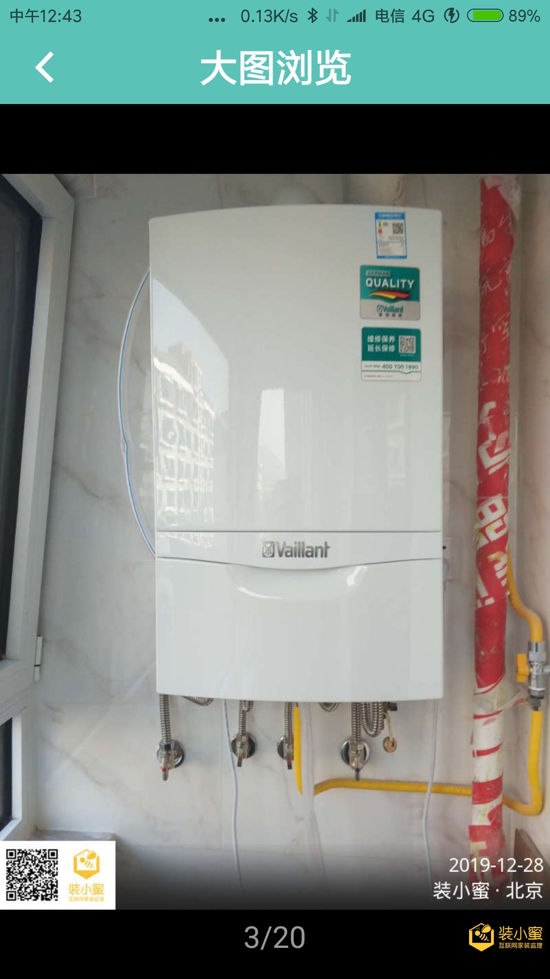

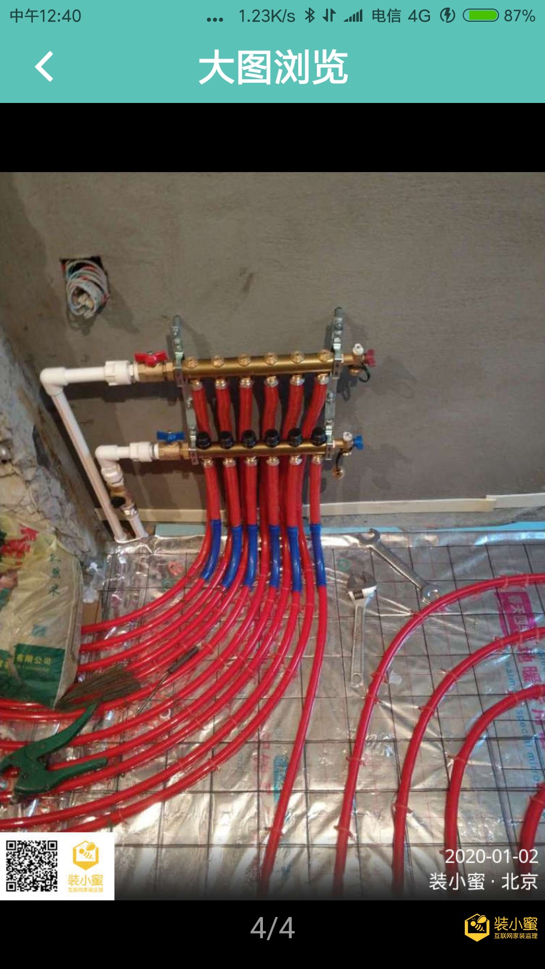

10地暖施工前建议把厨房卫生间地面满做防水,墙面涂刷30cm高,涂刷三遍,做48小时闭水试验,合格后再安装地暖,建议壁挂炉尽量装在阳台,地暖分水器尽量放在壁挂炉底下,后期可以做柜子包上更美观。
11地暖管线间距在20cm左右,管道安装完后需要整体打压测试,在分水器位置安装压力表,这个压力表一直要保持到装修竣工,正常是6个压左右,经常观察,如果有掉压,需要注意管道是否有破损。
