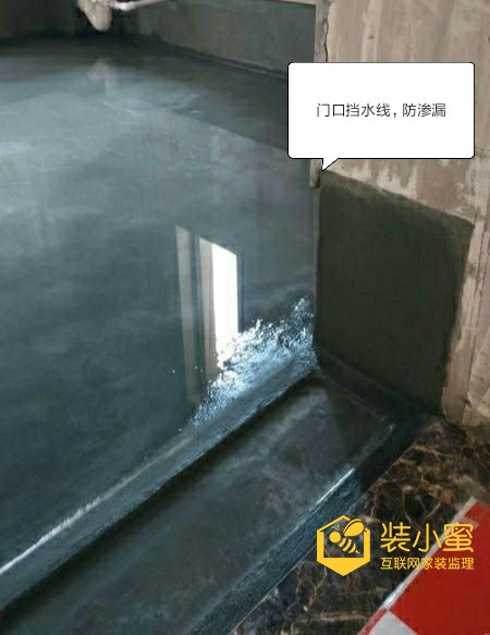

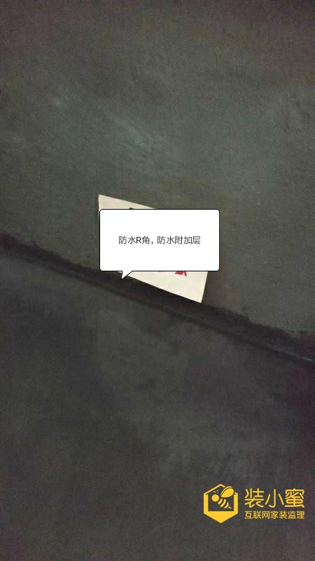

1.以重庆为例,重庆都是沉箱式卫生间,一般下沉40㎝左右,回填前建议底下涂刷防水并做闭水试验。回填高度低于室内地面5厘米左右,地面阴角四周及管道四周需做圆角处理,加强防水附着力,有条件加无纺布加强防水更好。地面中间位置最低点为二次排水,主要是排防水层表面积水,门洞口内外侧需做防水条。顺序先墙面后地下,防水涂刷前撒少量水湿润墙面,检查墙地面平整,无明显裂缝,坡度一致。墙面建议采用刚柔结合通用型防水,方便贴砖又具有良好防水效果。卫生间水分湿气大,建议涂刷到顶。每遍方向纵横交错涂刷,间隔时间为不粘手为准,不宜过长避免彻底干透防水之间分层。地面建议采用柔性防水产品,有一定的抗拉力性。首先清理干净地面浮灰,沙粒,地面撒少量的水湿润,涂刷方法和上方一样,涂刷到墙面高度20㎝以上,门洞两侧及门口一并涂刷。干透后做闭水试验,48小时后观察有无渗漏既可。attachments-2020-03-2mm5jADJ5e5b57bea33d8.jpgattachments-2020-03-6URZOMi45e5b57d48761d.jpgattachments-2020-03-a6z03hLw5e5b57e4e8a23.jpg
